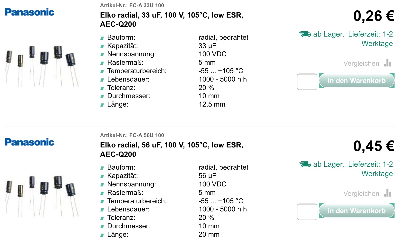

Kommt natürlich auf den Strom an, aber ich nehme mal an, dass die 5V nur
eine Hilfsspannung ist und der Strombedarf auf der 5V-Seite weit unter
1A liegt. Dafür sind 47uF auf der Vin Seite viel zu viel, wenn es ein
LOW ESR Elko ist. Vermutlich wurde hier typisch chinesisch gespart. Bei
LOW ESR reichen locker auch 22uF oder eben 33uF/100V von Panasonic Serie
FC-A. Über die Abmessungen wurde nichts gesagt, aber D10 H12.5 hat
bestimmt genug Platz.
(Screencopy vom REICHELT)
