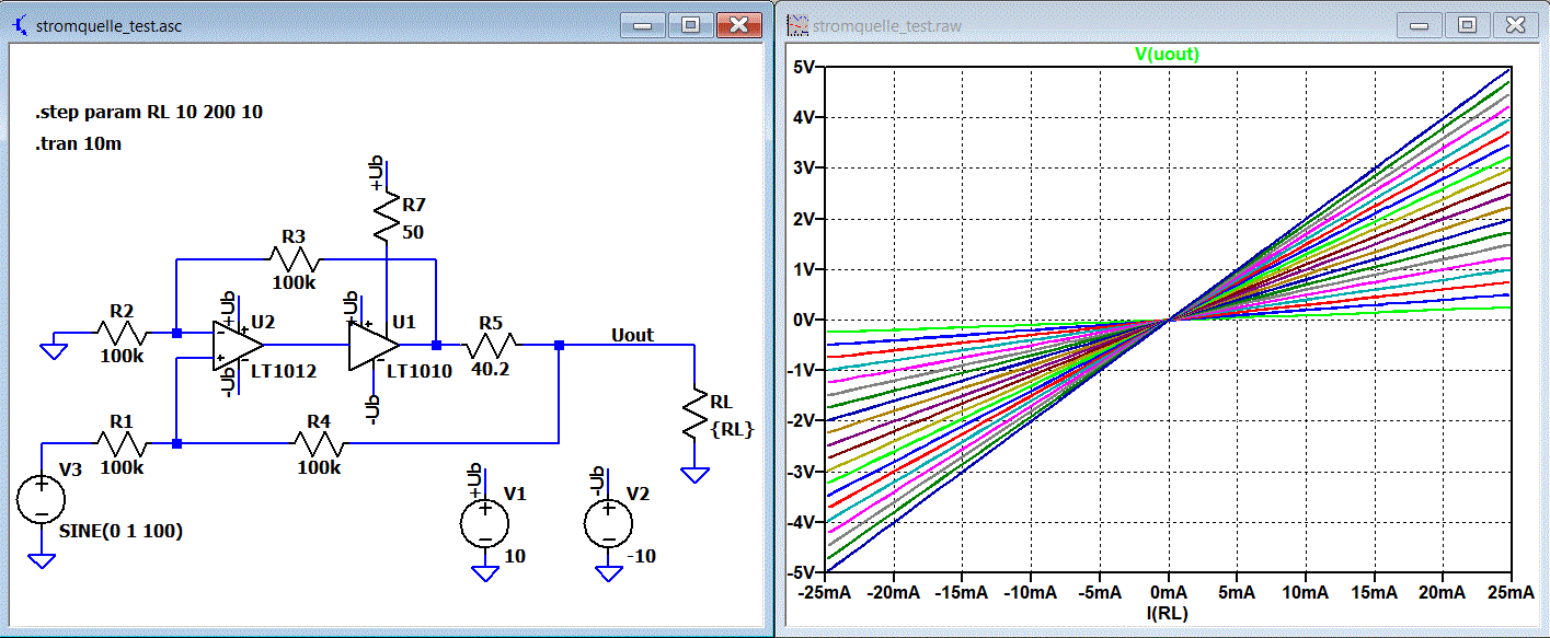

Hallo, ich möchte bei meiner Simulation eines U/I-Wandlers bzw.
Konstantstromquelle aus OPV's eine beliebige Spannungsform anlegen und
den R6 am Ausgang variern.
Anschließend möchte ich die verschiedenen Widerstandsgeraden von R_6 in
einen Plot ansehen, also Y: Spannung Uout und X: I(R6).
Ist es möglich im LTSpice R_6 zu variieren und mehrer Widerstandsgeraden
gleichzeitig in ein Diagramm dann am Ende darstellen zu lassen?
LG
Roman

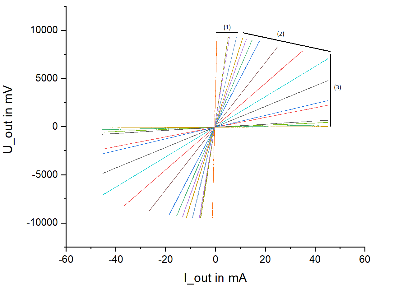

OP #5780309
Ja genau! Danke.
Ich habe nämlich diese Widerstandsgeraden schon auch vor dem Simulieren
direkt an der Schaltung mit verschiedenen R_L's (von 1 Ohm bis 10k Ohm)
gemessen.
Im Prinzip wurde ein langsames Dreiecksignal (Spannung) bei der Messung
vorgegeben und mittels U/I-Wandler der Strom durch R_L geschickt (bzw.
dieser vorgegeben). Die Spannung am R_L wurde mit einem ADC gemessen.
Die anschließenden Daten von U und I wurden zu den oben zu sehenden
Widerstandsgeraden zusammengefasst.
Dazu sind mir drei Bereich 1,2 und 3 aufgefallen. Der erste Bereich ist
völlig parallel zur x-Achse, der 2. fällt mir einer Steigung von 50 Ohm
ab und der 3. strombegrenzt auf ca. 45mA.
In der Simulation wird von 10 Ohm bis 10k Ohm simuliert. Das Resultat
zeigt, dass dieser Bereich 2 auch vorhanden ist und mit genau 50 Ohm
abnimmt. Was mir auch aufgefallen ist, dass sich diese ändern je nachdem
wie groß mein R5 ist:
R5 = 10 Ohm --> Steigung im Bereich 2: 21,6 Ohm
R5 = 100 Ohm --> Steigung im Bereich 2: 107,5 Ohm
Aber Bereich 1 tritt bei der Simulation gar nicht auf und da fällt mir
kein triftiger Grund ein, warum das nicht so ist bzw. von wo diese im
Endeffekt ~0 Ohm-Gerade kommt.
In (3) befindet sich die Schaltung im linearen Bereich, wo der
Ausgangsstrom exakt der Steuerspannung folgt.
In (2) übersteuert der LT1012 und evtl. auch der LT1010. Die
Ausgangsspannung der Schaltung ist dann die Ausgangsspannung des LT1010
abzüglich des Spannungsabfalls an R5+Rsat (wenn der LT1010 übersteuert)
oder R5+Rout (wenn der LT1010 noch im linearen Bereich arbeitet). Rsat
und Rout sind im Datenblatt des LT1010 mit ≤10Ω bzw. ≤22Ω angegeben.
Damit sind die von dir gemessenen Steigungen für unterschiedliche R5
erklärbar.
Was in (1) geschieht, kann ich auch nicht genau sagen. Das Verhalten
hängt u.a. davon ab, wie stark die beiden Verstärker übersteuern. Der
Eingangsstrom des LT1010 (und damit die Belastung des LT1012) ist vom
Übersteuerungsgrad des LT1010 abhängig, was die Sache weiter
verkompliziert. Ich habe versucht, das Verhalten in der Simulation
nachzustellen, aber leider ohne Erfolg. Möglicherweise entsprechen die
Simulationsmodelle der beiden Verstärker im Übersteuerungsbereich nicht
ganz der Realität, was bei ihrem typischen Einsatz (Bereich 3) ja auch
keine Rolle spielt.

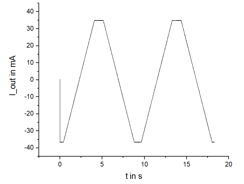

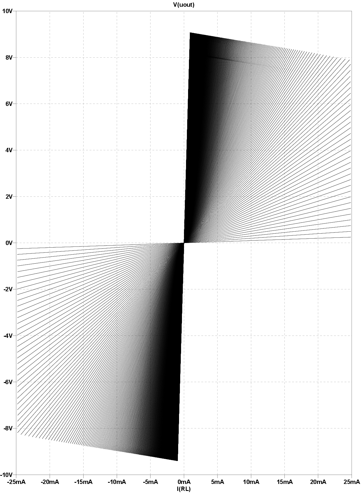

Genau, Amplitude und Periodendauer der Dreieckspannung sind 9,2 Sekunden
und 1,8 V. (Die übrigens mittels DAC erzeugt wird)
Und stimmt, habe vergessen die Amplitude des Sinus in der Simulation zu
ändern. Also mit 1,8V sind eben die 45mA gegeben und auch dasselbe
Verhalten wie Bereich 2 zeigt, also meine 50 Ohm Steigung. Bereich 1
kommt nicht vor.
Yalu X. schrieb:
> Reicht dessen Messbereich für ±10V aus, oder wird evtl. bei der Messung
> etwas abgeschnitten?
Ja, stimmt! Das ist auch gut im Diagramm im letzten Post ersichtlich.
Die türkise Widerstandsgerade ist ein R_L = 147 Ohm und ist die Grenze
zwischen Bereich 2 und 3. Die rote Gerade links davon ist R_L = 220 Ohm
und dazu der Clipping-Effekt beim Dreieck im angehängten Bild zu sehen.
edit: Achso, da habe ich dich falsch verstanden. Das was ich im letzten
Punkte erklärt habe, ist lediglich das Verhalten des U/I-Wandlers bei zu
großer Las bzw. das was du unter (2) in deinem vorletzten Beitrag
erklärt hast.
