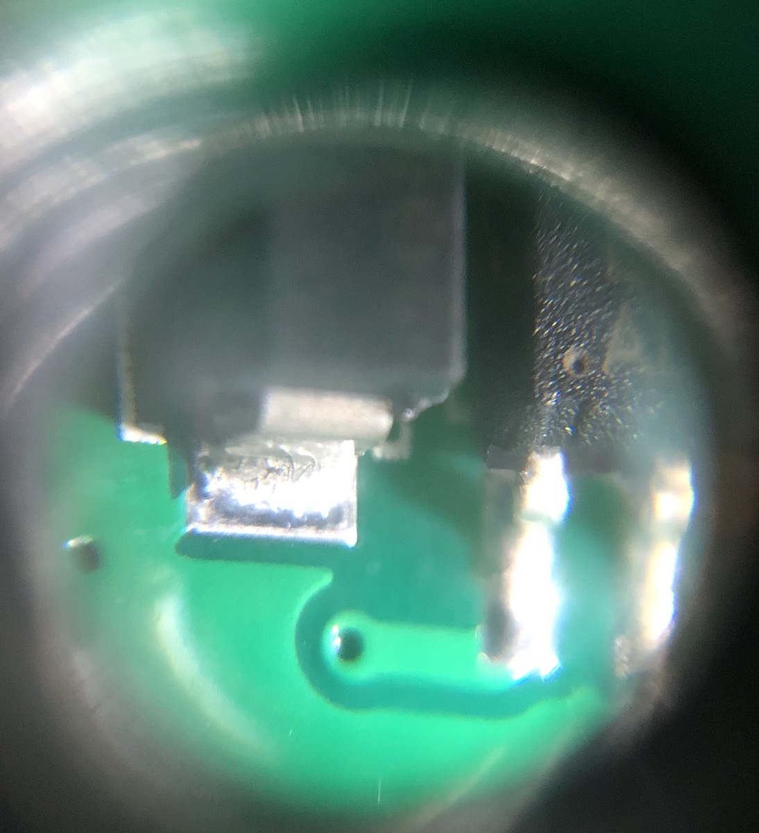

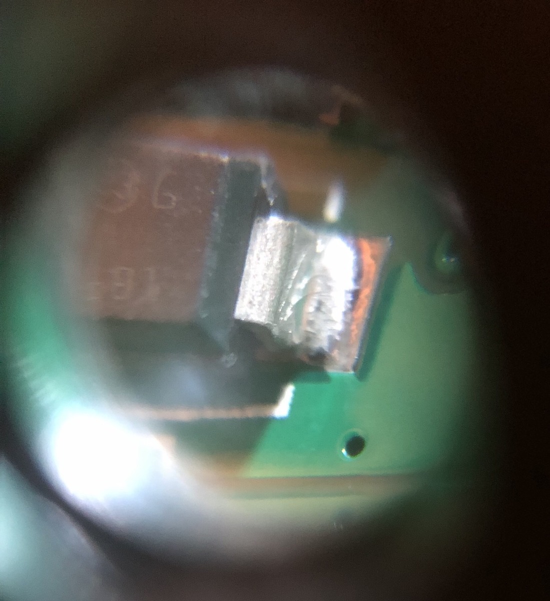

Das Foto wäre ein Beispiel eines aktuellen Projekts , sind solche
Bleifreien Lötstellen akzeptabel?(wurde Industriell gelötet).
Pad=Glänzend & glatt aber ab dem Übergang zum Bauteil wird es wellig ,
Rau und matt. (Beinchen geht noch weiter unters Bauteil)
TVS-Diode Uni-Directional SMAJ28A
Löte selbst bisher nur Bleihaltig auch auf Bleifrei verzinnten PCB‘s und
da wäre sowas ja ein nogo. Aber kenne mich mit bleifrei nicht aus
deshalb interessehalber mal nachfragen bevor ich selbst Bleifrei
versuche.
Danke,
Gruß, Benji
Gast #5780262
Ich finde die Bilder zu unscharf, um dazu was sagen zu können, aber wenn
das Zinn gut verlaufen ist, sehe ich keine Probleme. Die matte
Oberfläche ist zumindest kein Negativkriterium.

@TO: Die optischen Eigenschaften einer guten Lötstelle sind bei bleifrei
und bleihaltig die gleichen, außer dass bleifrei oft etwas matt
aussieht. Mit am wichtigsten ist eig ein geringer Benetzungswinkel. Der
zeigt, dass die Oberflächenspannung des Lotes beim Löten ausreichend
niedrig war (also keine Verunreinigungen und ausreichend hohe Temp).
Zumindest solang es nicht zuviel Lot geworden ist. Und ja heutzutage
findet man auch auf billig industriell gefertigten Produkten verhunzte
Lötstellen. Ob man die deswegen schon präventiv nachlöten muss, muss
jeder selber wissen.

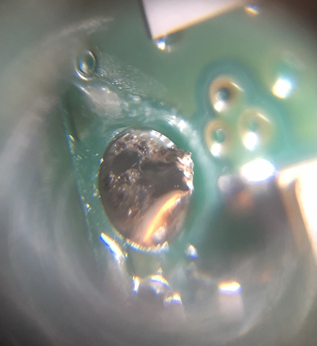

Und noch eine mit schön vielen Kratern:
Sorry schärfer gehen die Bilder nicht weil ich nichts für Fotos
geeignetes habe zum soweit ranzoomen.
Und Danke für die Antworten, also nicht Ideal aber durchaus nicht ganz
unüblich und „sollte“ funktionieren?
Wirklich Kritisch sind diese Verbindungsstellen eh nicht, aber wäre es
anders, zbsp bei einer Lötstelle über die 30A laufen oder bei
Hochfrequenten empfindlichen Signalwegen.... sollte man nachlöten wenn’s
so aussieht oder?

Zu den Bildern oben. Beim Rechten Bild sieht es schon so aus als ob das
Zinn nicht richtig verlaufen ist.
Üben, üben... Es ist nicht grade unmöglich bleifreies Zinn zum zerlaufen
zu bringen. Der einzige optische Nachteil der bleibt ist die matte
Oberfläche.

Die Krater in der letzten Lötstelle sehen mir eher nach Verunreinigungen
auß, die auf dem Lot geschwommen sind. Vielleicht kamen die vom
Flußmittel. Die Lötung selber scheint mir ok zu sein, das Lot hatte
jedenfalls ausreichend wenig Oberflächenspannung und hat einen schönen
Meniskus gebildet und warm genug war es anscheinend auch. Vielleicht zu
warm und das Flußmittel ist verbrannt.
Etwas spekulativ, aber alles was ich aus den Bilder herauslesen kann.
