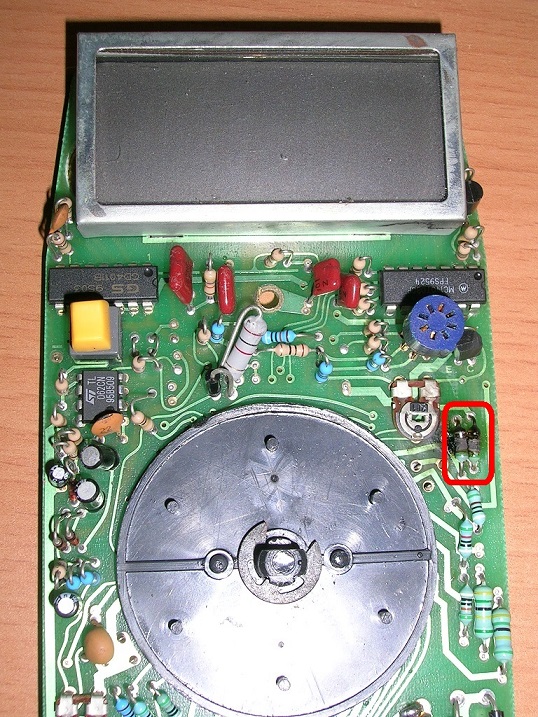

mir ist ein Fehler passiert und der Multimeter war zwischen zwei
Stellungen: 1000V/DC und 700V/AC, dabei wurde 280V DC gemessen. Dadurch
gingen zwei Widerstände kaputt, siehe das Bild. Multimeter an sich lebt
noch. Weiß jemand vielleicht die Werte von diesen zwei Widerständen?

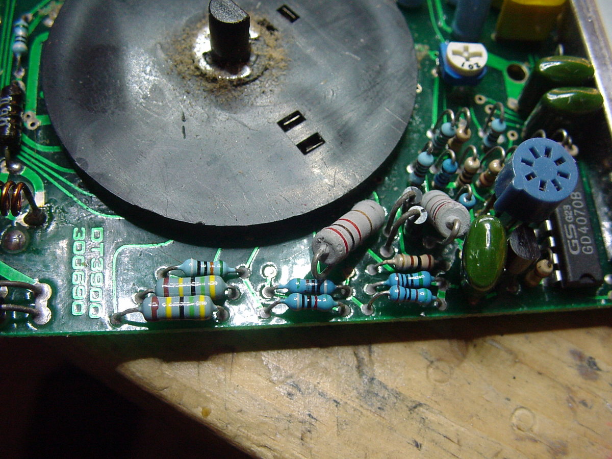

So, habe jetzt kurz in der Pause gemacht, ohne den Drehschalter zu
zerlegen. Das sieht aus wie Widerstandsreihe, die abgebrannten
Widerstände habe ich jetzt mit dem Ohmmeter gemessen.

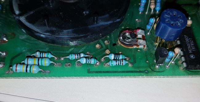

Christian M. schrieb:
> Hallöchen!
> Hab meines mal schnell aufgeschraubt...
> Ich hoffe das hilft weiter ;-)
> 900 ohm
> 100 ohm
> Viele Grüße,
> Christian.
Hallo Christian, vielen Dank! Damit könnte ich schon mal die Funktion
ausprobieren!
Dir schönes Wochenende!

wollte mal kurz zurückschreiben dass der Austausch beider Widerstände
(100 Ohm und 900 Ohm) den Erfolg gebracht hat: das Gerät funktioniert.
Habe Messwiderstände mit 0.1% genommen.
An dieser Stelle schönes Wochenende an euch alle.
