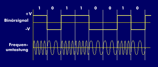

So nun kommen wir zu den Daten auf dem Sendesignal:
Wir werden nun das reine Sinussignal ständig verändern. In dieser
Veränderung stecken die zu sendenden Daten.
Einfaches Beispiel: Sinussignal mit der Frequenz 100MHz entspricht
logisch '1' und Frequenz 99MHz logisch '0'. Nun kannst du diese beiden
Frequenzen im wechsel nach Wunsch ändern und überträgst somit einsen und
nullen.
Es gibt aber noch andere Möglichkeiten Informationen auf das
Trägersignal aufzuprägen.

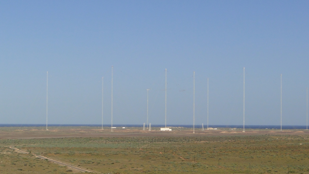

Moderator Persönliche Seite #5784532
Marek N. schrieb:
> Der Sender Grimeton [1] verwendet eine Alexanderson Antenne mit einer
> Strahlerlänge von 2,2 km.
Das ist nicht wirklich korrekt. Die 2,2 km sind die Länge der
Dachkapazität. Die eigentlichen Strahler sind vertikal und damit 127 m
lang (meiner Erinnerung nach 3 Stück). Gespeist werden sie über ziemlich
große Verlängerungsspulen. Da der Strahlungswiderstand dieses
Antennengebildes recht klein ist, gibt es ein extrem großes
Erdleitungsnetz, welches in der Umgebung vergraben worden ist.
Insgesamt schätzen sie den damit erreichten Wirkungsgrad der Antenne auf
10 %:
https://alexander.n.se/SAQ-Forum/topic/radiated-power/?lang=de

Hallo nochmal,
hätte noch eine Frage zu der Frequenzmodulation:
ich verstehe das so, das der (FM) Sender  mindestens 2 unterschiedliche
Frequenzen zum Senden zur Verfügung hat um Informationen zu senden, z.B.
90 Mhz und 90.1 Mhz, diese werden dann zum übertragen der Werte 0 und 1
benutzt, ist das so ?
Wenn ja, dann muss ja der Empfänger auch 2 (FM) Frequenzen "abhören" um
daraus dann die Information zu gewinnen ?
Vielen Dank.

Der Kandidat hat 100 Punkte! Absolut richtig.Diese Form der FM ist
übrigens schon recht alt und hat sogar einen eigenen Namen: Die FSK (
Frequency Shift Keying). Letztlich ist dies die einfachste Form der FM.
Um von dort zur analogen FM zu kommen, musst du das digitale
Rechtecksignal einfach durch das analoge Signal ersetzen und schon bist
du bei der klassischen analogen FM wie man sie aus dem UKW-Rundfunk
kennt.
Ja genau. Es gibt unterschiedliche technische Umsetzungen, aber denkbar
wäre beispielsweise der Einsatz von 2 Empfängern, die jeweils auf einer
bestimmten Frequenz lauschen und sofort eine logische "1" oder "0"
ausgeben, sobald sie auf ihrer Frequenz etwas bemerken.
