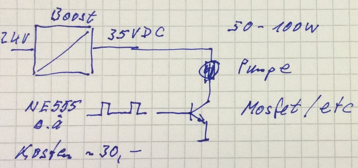

ich suche einen Wechselrichter, welcher 24V Gleichspannung in 24V
Sinus-Wechselspannung umwandeln kann. Ich habe bereits einige Zeit im
Internet recherchiert, finde jedoch keine entsprechenden Geräte. Preis
ist erstmal egal.
Für andere Vorschläge wie ich mein Vorhaben umsetzen kann bin ich offen
(z.B. Eigenbau).
Freundliche Grüße
zoidberg

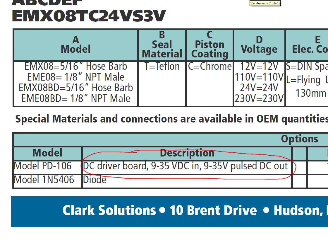

Es soll damit ein relativ kleiner elektromagnetischer Aktor betrieben
werden (Schwingankerpumpe). Diesen kann man zwar auch mit
Rechteckimpulsen (PWM) steuern aber er liefert nicht die geforderte
Nennleistung (ausgelegt für Betrieb an 24 VAC mit Diode in Reihe
geschaltet).

Preislich wäre unter 100 € ideal. Wenns nicht anders geht, dann ist es
halt so. Nun ich habe festgestellt dass die Elektromagnetpumpe bei
Betrieb an Wechselspannung + Diode den meisten Volumenstrom liefert und
diese ist auch für solchen Betrieb ausgelegt.

Das klingt unangenehm. Geh da mal genauer drauf ein, was das fuer eine
Kiste ist: Datenblatt, etc.

Ich kenne diese Pumpen, 24VDC reichen nicht, 35VDC schon.

Datenblatt einer solchen Pumpe:
http://www.gotec.ch/multimedia/docs/2009/06/EMX_08_-_Technical_data.pdf
https://www.clarksol.com/wp-content/uploads/2016/08/EMX08.pdf
In der 24V 50 Hz Ausführung.

Ich habe vor, weitere Pumpen mit verschiedenen Leistungen zu testen.
Deswegen habe ich ein Leistungsbereich angegeben.
Ich habe mich falsch ausgedrück, sorry. Eine solche Pumpe liefert zu
wenig Volumenstrom bei Betrieb mit Rechteckimpulsen ggü. den Betrieb an
Wechselspannung mit Diode.
von hinz (Gast)
Siehe Anhang.

von Thorsten S. (thosch)
Bei Betrieb mit 35V DC, 25% Tastverhältnis bei 50 Hz Pulsrate kommt aber
weniger Leistung raus, als beim Halbwellenbetrieb an 24 V AC 50 Hz, mit
Diode in Reihe. (etwa 73%)
Soweit ich das verstehe, ging es dem TO darum, daß er eben keine
Leistungseinbuße akzeptieren möchte.
von hinz (Gast)
> kommt aber
> weniger Leistung raus, als beim Halbwellenbetrieb an 24 V AC mit Diode
Probierts doch einfach mal aus. Ich war auf der Baustelle schon vor
Jahren.

von Falk B. (falk)
>> hinz schrieb:
>> 24VAC CEME/Ulka?
>> Kannst du auch mit DC-Rechteck betreiben: 35V, 25% Tastverhätnis.
> Daher stammen die Werte, auf die ich mich bezog.
Nun, im Normalfall wird das Ding mit einer Diode an 24VAC betrieben,
wobei halt nur eine Halbwelle das Ding anzieht (Tastverhältnis ~ 50%).
In der aktiven Halbwelle liegen 24Veff / 34V Spitze. Bei Rechteck und
35V muss man dann auf ~25% runter, um grob den gleichen Effektivwert zu
erreichen, ohne das Ding zu überhitzen. Ich nehme an, hinz wird es
getestet haben.
