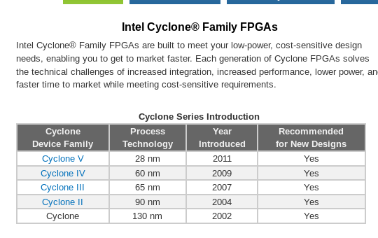

Habe zwar gerade nach längerem Suchen diese Tabelle gefunden. So schlimm sieht es also noch nicht aus - und selbst Cyclone I kann man noch kaufen. Die neueren haben halt dann immer dieses exposed Pad, das stört mich grausam weil ich da extra zu einem Ofen gehen muss, um den Chip einzulöten. Und soweit ich weiss hat der Cyclone V ja sogar noch einen Cortex A drinnen - das ist ein viel zu grosser Bolide.
#5783244
Das sieht nicht nach der Intelwebseite aus. Laut https://www.intel.com/content/dam/www/programmable/us/en/pdfs/literature/pcn/pdn1810.pdf ist der Cyclone I abgekündigt. Nur der Cyclone V SoC hat zusätzlich einen Cortex-A. Der Cyclone V FPGA nicht.
#5783247
Die relevante Seite ist übrigens https://www.intel.com/content/www/us/en/programmable/support/quality-and-reliability/pcns-and-advisories.html Leider geben sie nicht im Voraus bekannt wie lange ein Bauteil hergestellt werden wird, vermutlich um sich nicht zu binden. Im Rückblick würde ich aber von mindestens 15 Jahren ab Vorstellung ausgehen.
