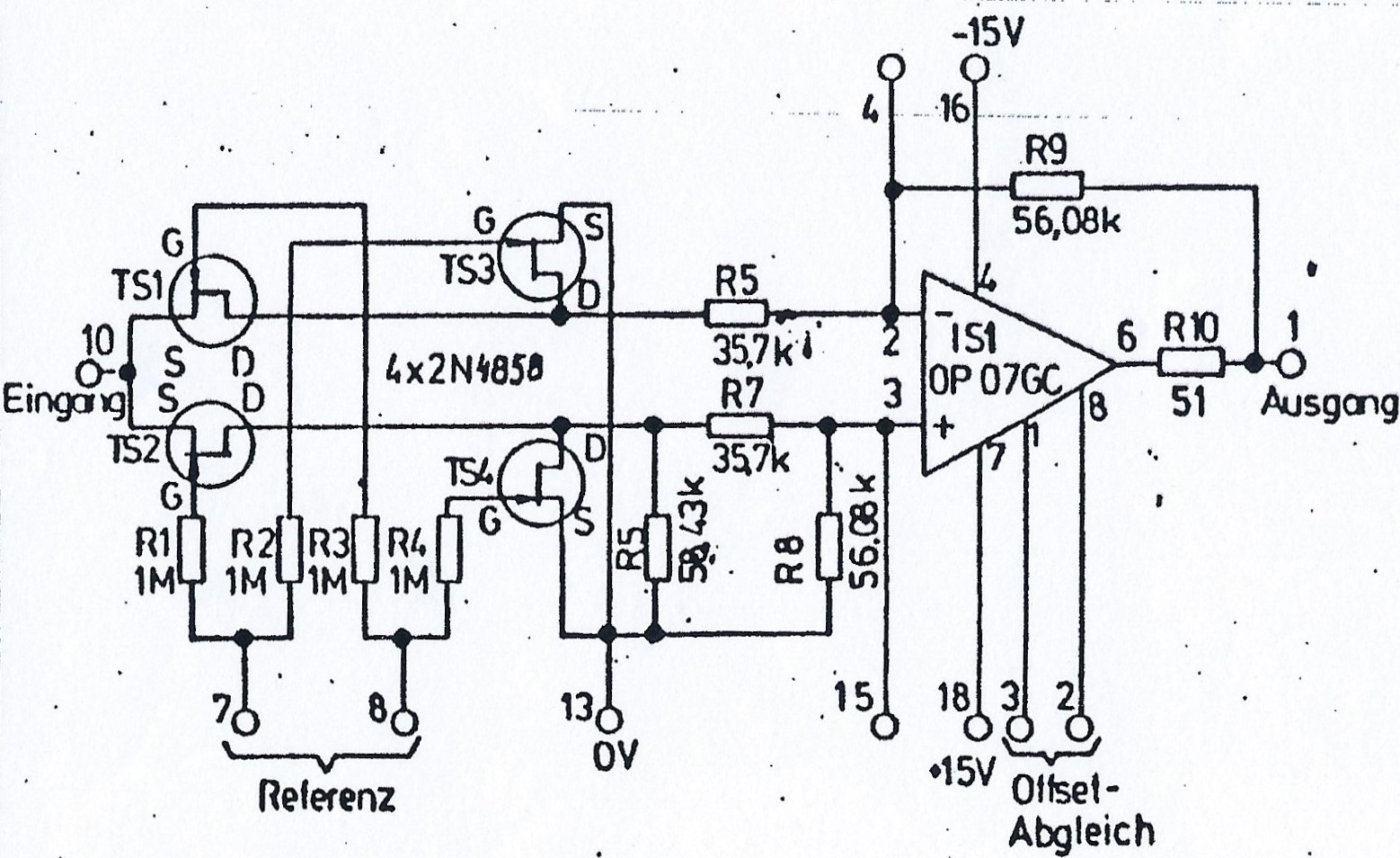

ich bräuchte eure Hilfe bei der angehängten Schaltung.
Ich habe in der Schule die Aufgabe bekommen, die Verstärkung des
Operationsverstärkers zu ermitteln. Leider komme ich mit der
Verschaltung der Widerstände nicht so klar und hoffe nun hier den
richtigen hinweis zur Lösung meines Problems zu bekommen.
Danke schonmal im vorraus.

Überleg mal was passiert wenn man die FETs ansteuert.
Wenn du das weisst kannst du die Schaltung vereinfachen mit
Fallunterscheidung. Dann ist es aber einfach.

Hallo Marco S.,
es handelt sich um einen Verstärker, dessen Phasenlage mit den
gegensätzlichen Spannungen an den Referenzanschlüssen umgeschaltet
werden kann. Lass TS1...TS4 und R1...R4 in der Berechnung der
Verstärkung zunächst weg, die dienen nur als Schalter.
Stellung 1=nichtinvertierend:
  * R5 liegt links an Masse
  * Eingangssignal liegt links an R7
Stellung 2=invertierend:
  * R7 liegt links an Masse
  * Eingangssignal liegt links an R5
Jetzt solltest Du die Verstärkungen und die Phasenlagen bestimmen
können.
