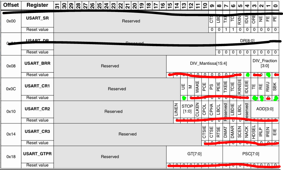

Ich hab mal ein Diagramm der Register im Anhang. Alle Bits die ich rot markiert habe sind auf 0 gesetzt, die grünen auf 1. Was mich stark wundert, ist dass CubeMX den Quellcode so generiert, dass das Bit UE im CR1 zum Enablen des UARTS auf 0 ist. Habe ich dann nachträglich selbst eingeführt. Ist irgendwas an den Registern auffällig? Die beiden mit schwarz durchgestrichenen zeigt mir der huart gar nicht an.

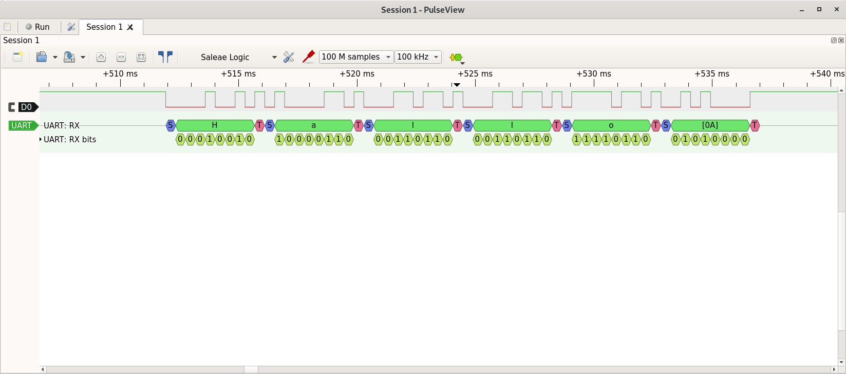

Das Board ist angekommen, ich habe gleich als erstes deinen Fall geprüft. Sowohl USART2 als auch USART4 funktionierten auf Anhieb. Ich habe nur die folgenden Zeilen in die leere Hauptschleife eingefügt:
1 | |
2 | |
3 | |
4 | |
5 | |
6 | |
7 | |
8 | |
9 | |
10 | |
Alles andere hat CubeMX generiert. Dazu habe ich nicht viel machen müssen: - SYS Debugging via SWD - USART2 enabled, asynchronous 2400 Baud - USART4 enabled, asynchronous 2400 Baud - GPIO PA5 = output push/pull Alles Andere habe ich auf den Standardvorgaben gelassen. Das angehängte Bild ist vom Logic Analyzer, den ich mit PA0 (= USART4 Tx) verbunden habe. Folgende Software-Versionen habe ich verwendet: - CubeMX v5.1.0 - STM32CubeL0 Firmware Package v1.11.2 - System Workbench for STM32, alle Plugins heute frisch aktualisiert
Daniel D. schrieb: > Ich hab mal ein Diagramm der Register im Anhang. > Ist irgendwas an den Registern auffällig? Woher stammt denn das Bild? Das hat keinerlei Ähnlichkeit mit meinem Reference Manual (RM0377 für STM32L0x1). Das wäre evt. eine Erklärung dafür: > Was mich stark wundert, ist dass CubeMX den Quellcode so generiert, dass > das Bit UE im CR1 zum Enablen des UARTS auf 0 ist. Wenn aber das Bild zu deinem Prozessor passt, warum ist SBK gesetzt? Und der Teiler im BRR passt zu einem CPU-Takt im kHz-Bereich?
