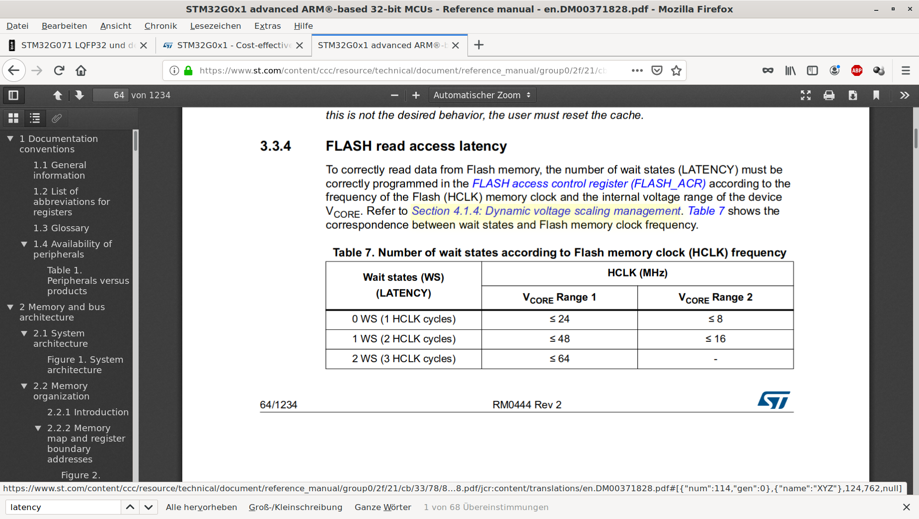

von Stefan G. (sgrz)
Guten Abend in die Runde
Das Thema HSE steht hier zwar schon ein Weilchen, aber ich habe eine
Frage rund um das Thema HSE und PLL der STM32G0 Serie.
Ich nutze keinen 32 Pin, sondern einen 48er (STM32G071CBTx) Rev B.
Ich habe ein fertiges PCB Design und leider den Fehler gemacht bestimmte
Sachen zuvor ungetestet zu lassen. Wie z.B. die vollständige
Inbetriebnahme der CLOCK CFG.
Ist bereits jemandem gelungen den STM32G071 tatsächlich mal mit 64MHz
auf dem SYSCLK zu betreiben. Bei mir besteht das Problem, dass ich die
PLL mit HSE sowie HSI konfigurieren kann, aber bei einem SYSCLK von
55MHz (56 MHz) Schluss ist.
Mein PCB-Design sowie mein Nucleo-Board (STM32g071RBTx ... 64 Pins)
zeigen bei gleichem Code das gleiche Verhalten.
SYSCLK direkt gemessen mit Oszi am MCO Pin ohne Vorteiler:
HSE ... OK
HSI ... OK
LSI ... OK
HSE mit PLL bis 55MHz ... OK
HSI mit PLL bis 55MHz ... OK

von Stefan F. (Gast)
Braucht dieser µC keine Wait-States (Flash Latency), wenn er so hoch
getaktet wird?
von Mw E. (Firma: fritzler-avr.de) (fritzler)
Stimmt die fehlen bei ihm, glatt übersehen.
VCore ist aber nach dem Reset schon auf Range1, da liegt dann nicht noch
ein Fehler.
Ansonsten empfiehlt es sich noch den Instruction Prefetch und Cache zu
aktivieren.
OK, ein paar Definitionen fehlen und vor allem "ganz" korrekte Werte.
Mit "Schluss ist" ist gemeint, dass der Core stehen bleibt bzw. meine
Debug-Session die Verbindung zum Core verliert, wenn der Symbolwert
LL_RCC_PLLN_MUL_SYS groeßer als 55 ist und
LL_RCC_SetSysClkSource( LL_RCC_SYS_CLKSOURCE_PLL );
ausgeführt wurde.
Das HSI besitzt einen Wert 16Mhz.
Das HSE besitzt bei mir einen Wert von 12Mhz Quarz. Das ist unerwähnt
geblieben.
Der Wert scheint vllt. ungewoehnlich, dieser stammt aus einem Projekt
von einem stm32f303, daher sind da noch ganz paar Quarze da.
So ergibt sich, dass
64Mhz ist bei LL_RCC_PLLN_MUL_SYS = 64
Dieses Symbol steht fuer ein einfacheres Lesen des HCLK in MHz.
Die Flash Wait-States habe ich mal glatt ignoriert. Zugegeben, ist auch
mein erstes Projekt mit der aktuellen LL-Lib von ST. Diese ist
jedenfalls für mich leicht gewöhnungsbedürftig aufgebaut, wenn man
bisher die Std-Lib genutzt hat. So wollte ich Stück für Stück jede
Komponente mal in Betrieb nehmen und das ging offensichtlich direkt
schief.
Danke für den Hinweis bezüglich der Flash-Wait-States. Nach dem einfügen
des CMD:
LL_FLASH_SetLatency( LL_FLASH_LATENCY_2 );
spätestens ein CMD vor dem HCLK vom HSI auf den PLL Ausgang umgeschaltet
wird, läuft der Core jetzt auch weiter bei LL_RCC_PLLN_MUL_SYS = 64
Den Instruction Prefetch und den Cache habe ich vorerst unverändert
gelassen. Der Cache ist nach Reset auch schon an.
Vielen Dank nochmals für die schnellen Hinweise
