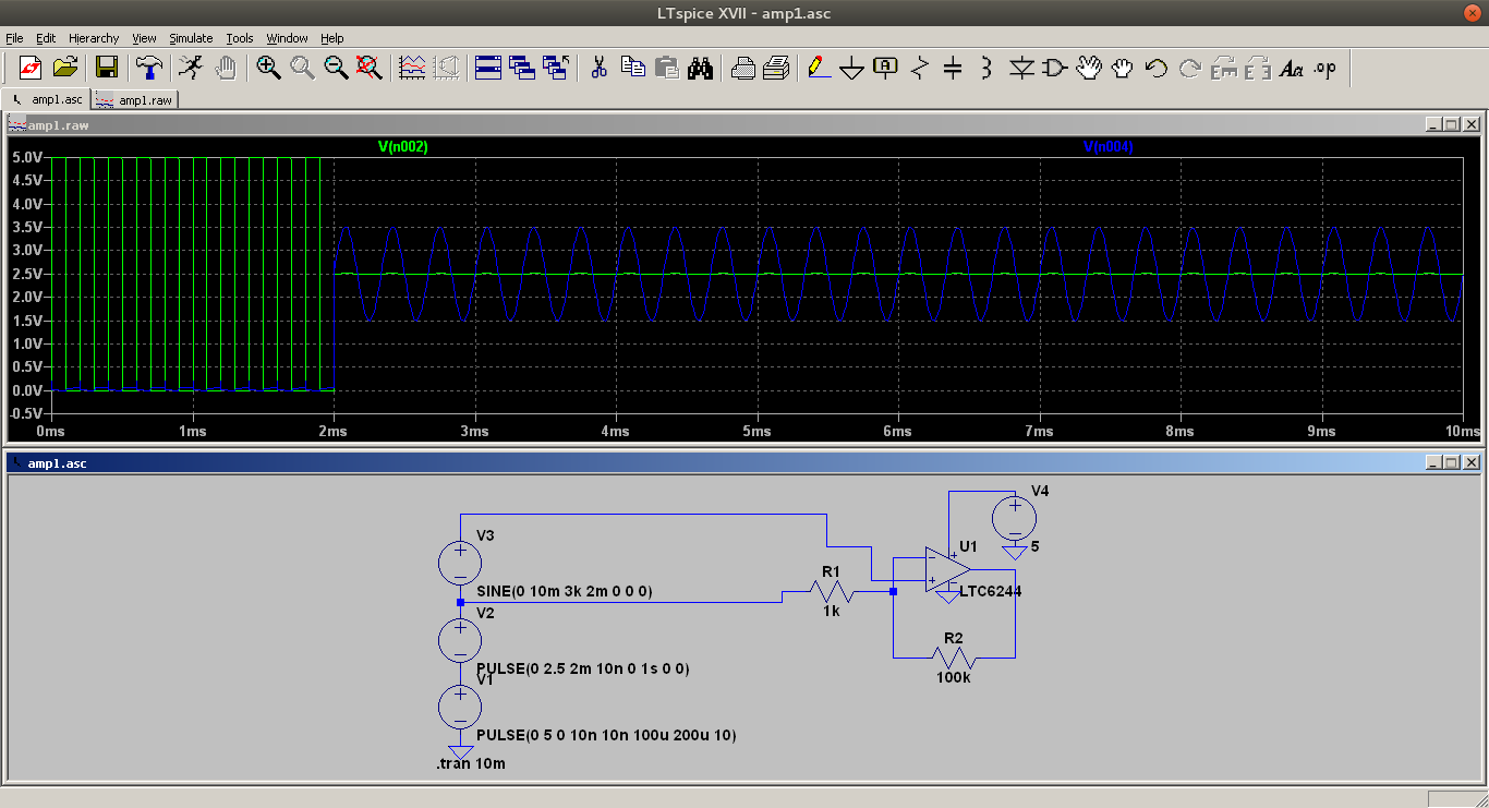

ich möchte einen Mikrofonverstärker aufbauen (Opamp), gleichzeitig soll
aber auf der Signalleitung bis zu einem Zeitpunkt x ein digitales 0/5V
Signal liegen. Danach 2.5V +- sehr geringer Mikrofonpegel. Virtuelle
Masse liegt permanent auf 2.5V. Der Verstärker sieht also 2.5V AC und
wird permanent in Sättigung gehen, und dann soll er sehr schnell in den
Mikrofonmodus wechseln und aus der Sättigung raus. Ich stelle mir da
Zeiten von max. 20us vor.
Gibt es bei Opamps einen Parameter, der mir beschreibt, wie lange es
dauert, bis er "ready" ist?

Ja. Ich glaub das wäre eine gute Idee. Wobei ich es grad mal mit einem
LTC6244 (der erstbeste, schnelle) simuliert hab und es eigentlich schon
so gar nicht so schlecht aussieht.

Der gesuchte Parameter wird auch gelegentlich als "overdrive recovery
time" bezeichnet.
> time" bezeichnet.
Ich hätte es eher als "overload recovery" gesucht, bin aber ansonsten
deiner Meinung.
@Bodybuilder: es gibt auch OPV mit Shutdown-Eingang. Ggf. hilft es dir,
den OPV während der kritischen Phase im Ruhezustand zu halten.
Die overload recovery (oder overdrive recovery) wird zwar in diversen
Datenblättern erwähnt. Aber in den Produktfiltern der Hersteller ist sie
eher selten zu finden, so dass es nicht einfach ist, gezielt danach zu
suchen.

Buddybuilder schrieb:
> Der Verstärker sieht also 2.5V AC und wird permanent in Sättigung
> gehen, und dann soll er sehr schnell in den Mikrofonmodus wechseln und
Was ist "sehr schnell"?
Du brauchst auf diese Frage nicht zu antworten, denn das hast du
indirekt bereits getan:
> simuliert
Im angehängten Screenshot entspricht 1 Pixel einer Zeit von ca. 8µs.
Wenn diese 8µs für dich nicht schnell genug wären, hättest du das
Diagramm anders skaliert.
Eine Recovery-Time von 8µs schafft aber fast jeder Opamp locker.
Wenn die Recovery-Time deutlich kürzer sein soll, sollte man sich erst
einmal Gedanken machen, wodurch sie entsteht. Mir fallen spontan zwei
Effekte ein:
1. Halbleitersättigung: Sie tritt bei Bipolartransistoren auf, die
   außerhalb ihres linearen Bereichs betrieben werden. Bei CMOS-Opamps
   sollte dieser Effekt keine Rolle spielen.
2. Entladen der internen Kompensationskapazität: Diese wird bei
   Übersteuerung immer etwas "überladen", und es dauert eine Weile, bis
   ihre Ladung danach wieder auf ein normales Maß abgenommen hat. Da
   diese Kapazität und der maximale Lade-/Entladestrom auch die Ursache
   für die begrenzte Slew-Rate des Opamps ist, kann die Slew-Rate auch
   als guter Indikator für die Recovery-Time herhalten.
I.Allg. überwiegt der zweite Effekt den ersten deutlich, so dass du erst
einmal nach Opamps mit hoher Slew-Rate Ausschau halten solltest. Da die
Auswahl sehr groß ist, schränkst du sie ein, indem du nur die CMOS-Typen
betrachtest. Für diese suchst du dann im Datenblatt nach Angaben zur
Recovery-Time.
Wenn dir aber tatsächlich eine Recovery-Time von 8µs ausreicht, kannst
du dir die lange Suche sparen.
Moderator #5781892
Peter schrieb:
> Er schrieb oben doch 20us.
Danke. Ich sollte Texte vielleicht hin und wieder auch mal zu Ende lesen
20µs sind ja nun wirklich eine sehr lange Zeit. Da dürfte es nicht
leicht sein, einen Opamp zu finden, der das Kriterium nicht erfüllt.
