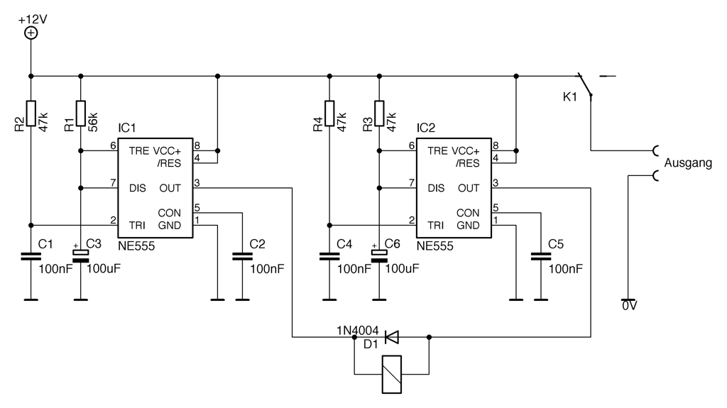

Diese Schaltung zeigt das von dir gewünschte Verhalten nach anlegen der
Spannung.
Matthias schrieb:
> Also etwa 5 Sekunden geschlossen dann 1 Sekunde getrennt und dann
> dauerhaft geschlossen
Wie genau müssen die Zeiten sein?
Nach Bedarf die Widerstände R1 und R3 anpassen.
Ev. Potis zum Einstellen der Zeit:
- R1: 47kΩ + 10kΩ Poti
- R3: 39kΩ + 10kΩ Poti
Achtung beim Einstellen: die Zeit von IC1 muss immer größer sein als die
Zeit von IC2. Sonst werden die Ausgänge über D1 kurzgeschlossen.
> Spannung.
Sicher?
Was passiert, wenn der Ausgang des ersten NE555 auf Low geht und der
Ausgang des zweiten NE555 auf High?
> als die Zeit von IC2. Sonst werden die Ausgänge über D1 kurzgeschlossen.
Ach so, hast du schon selbst erkannt. Also mir wäre dieser Schaltung zu
heiß. Ich würde das wenigstens mit einer zusätzlichen Diode verhindern.
