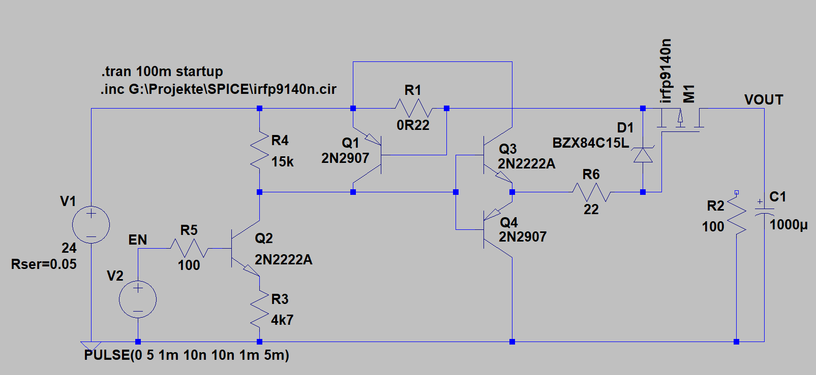

Hallo Leute,
Ich kann mit einem P-FET (plus einem Shunt und einen PNP) eine sehr
einfache Strombegrenzung bauen.
Auch ein Push-Pull Stufe um einen P-FET zu schalten geht recht simpel.
Aber ich kann diese beiden Schaltungen nicht so richtig verheiraten, so
das ich den FET zügig an und abschalten kann und dabei den Strom
begrenzen kann :-(
Also die Strombegrenzung müsste bei einem 0,22Ohm Shunt und 0,6Vsat des
PNPs bei rund 2,7A liegen. Tut sie auch, wenn ich sie alleine benutze.
Verknüpfe ich sie (wie auf dem Bild zu sehen) mit dem Push-Pull Stufe,
dann ist der Strom mit bis zu 4A deutlich darüber.
Kann mir jemand sagen, wie ich das hinbiegen kann, das es geht? Ich
würde nur ungerne beide Teile (die jeweils für sich jedoch
funktionieren) separat in Serie schalten müssen.
Gast #5781513
hinz schrieb:
> Kollektor von Q3 links vom Shunt.
Danke für den Hinweis.

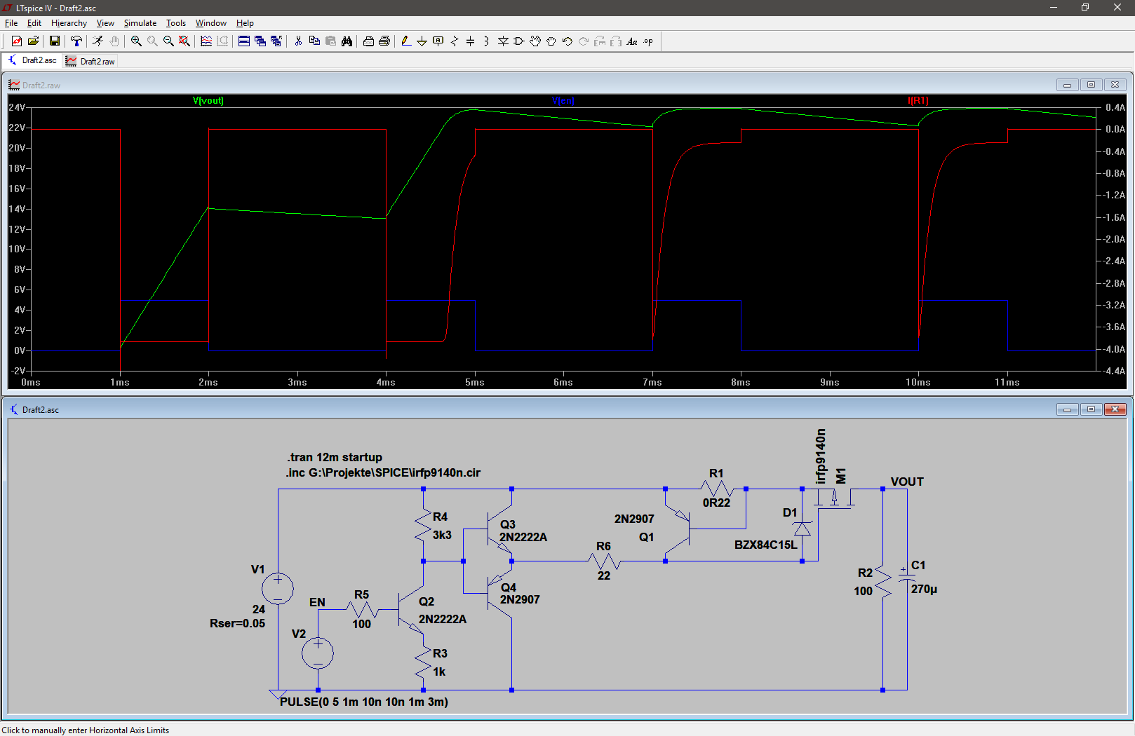

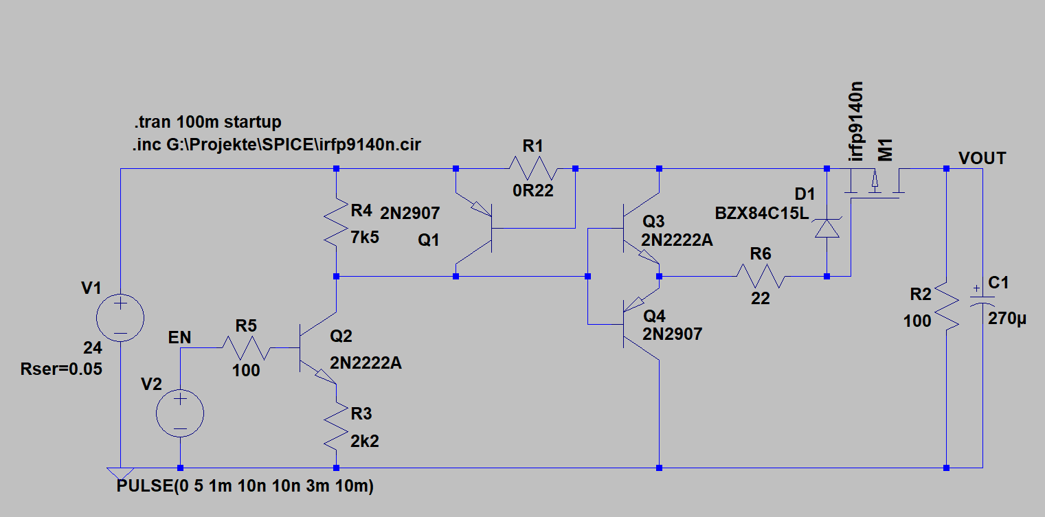

Ich habe den zusätzlich noch einmal R3 und R4 Vergrößert und somit den
Strom verkleinert (knapp unter 1mA), den Q1 "wegdrücken müsste. Ich
denke das geht in Ordnung für die Push-Pull Stufe. 2N2222/2N2907 haben
eine typische hfe von >100 bei 100mA Ice...
