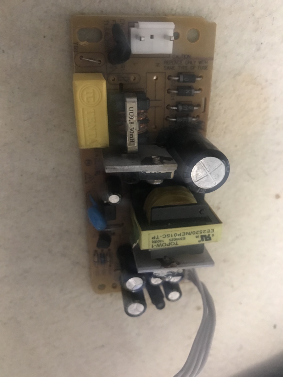

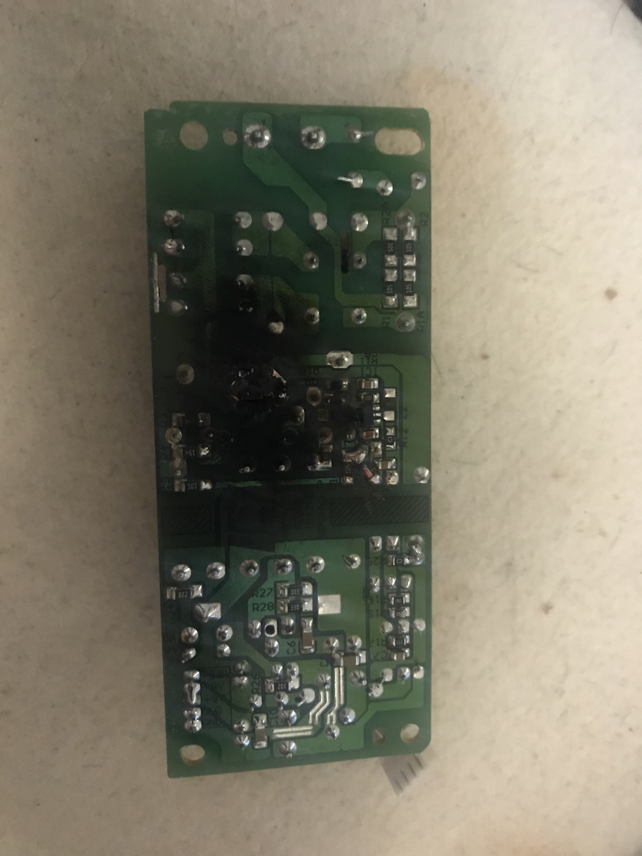

wie es der titel schon vermuten lässt, habe ich Philipps Radio DC291.

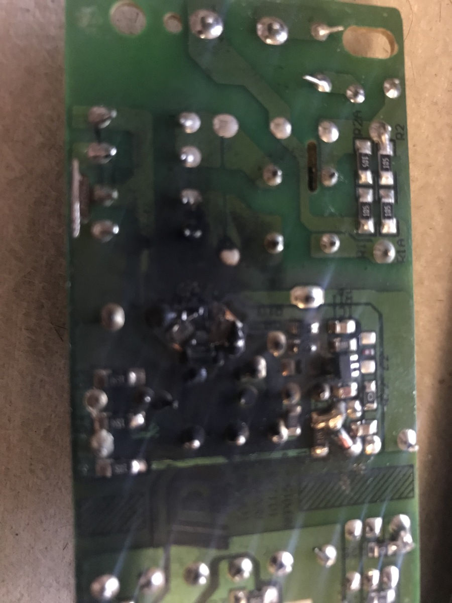

Leider ist mir vor ein paar Wochen das Netzgerät abgefackelt.
Da ich von Philipps diesbezüglich keine Antwort von dem Support bekomme
bezüglich einer Ersatzplatine und im Internet ich nicht fündig geworden
bin wollte ich mich gezwungener weiße doch an eine Reparatur einlassen.
Ich denke allerdings nicht, dass die vorhandene Platine von mir
reparabel ist.
Da das Radio eine Spannung von +9V sowie +3,5V benötigt, dachte ich, ich
besorge die folgenden Bauteile aus dem Internet.
https://www.ebay.de/itm/381035053524
https://www.ebay.de/itm/252785167788
Mein zusätzliches Problem hier ist, dass ich nicht weiß wie viel Strom
jeweils auf dem 3.5V und 9V benötigt wird.
Meine Frage währe nun, würde das so funktionieren wie ich mir das
überlegt habe?
(Firma: matzetronics)
Die 3,5V werden von der Ablaufsteuerung benötogt, während die 9V den
Analogteil versorgen. Da steht doch sicher irgendwo eine
Leistungsaufnahme auf dem Apparat.
Ich würde vermutlich ein 5/12V Netzteil abdrosseln durch Änderung der
Regelung.
Naja Was netzteil Umbau angeht kann ich nur auf ein beispiel zurück
blicken.
5 Volt Netzteil Dies Lies sich nur auf 4,6V Von 5v Drücken bevor es
instabil wurde.
Ob das bei 12 Volt besser klappt weiß ich nicht befurchte aber nicht
Wirklich.
Da Wäre ein 9 Volt Netzteil Wie oben schon wieder sinnvoller.
und Von Da Aus auch die 3,3/3,5 Volt abzweigen.
Ich würde aber Davon Ausgehen das die 9 Volt auch zum laden dieser
maßlos überteuerten Äpfel Geräte Genutzt werden.
Da Sollte man mit 1-2A Schon Rechnen.
Und Die 3,5 Volt mit Abzug von Leitung und Widerständen für die 3,3 Volt
Logik Verwendet wird und kaum Leistung braucht aber sehr Sauber sein
Müsste.
versuche mal Raus zu Finden was an den 3,5 Volt alles Dran Hängt.
