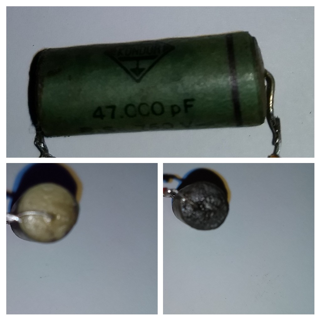

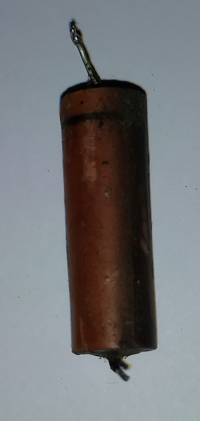

Bei einem 47nF Kondensator(Foto) ist die Grundfläche gelb und die
Deckfläche schwarz. An diesem Elko habe ich mit dem Multimeter 72nF
statt 47nF gemessen. Ich habe dann am Oszi mit einem RC Glied (1kOhm und
9V) nachgemessen auf 58nF. Ein weiterer 47nF Kondensator ist etwas
deformiert,Kapazität passt jedoch. Ein 0,1µF Kondensator hat eine
schwarze Färbung am Mantel, Grund und Deckfläche sind jedoch
normal(gelb). An diesem messe ich 0,27µ statt 0,1µ.

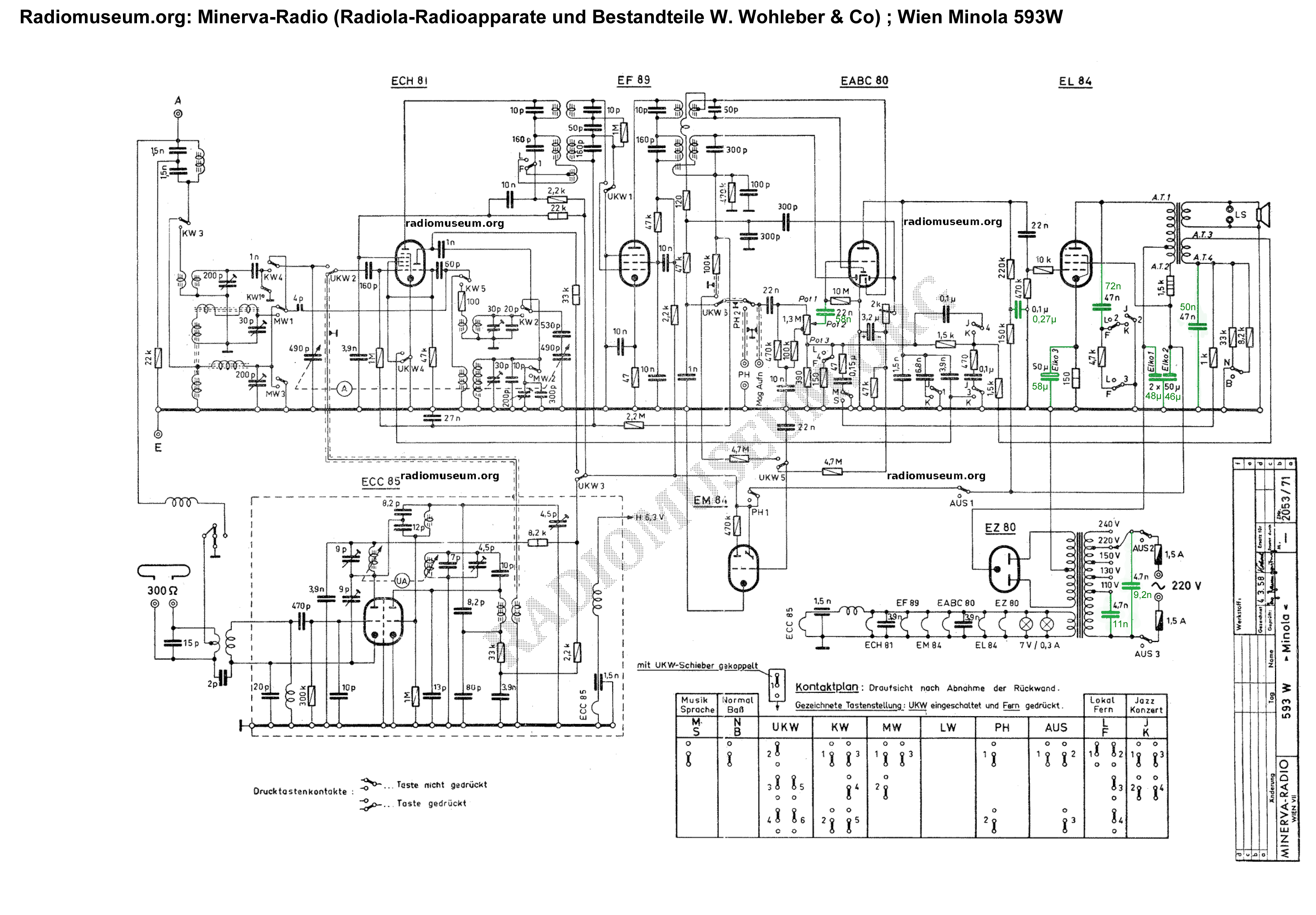

Alle gemessenen Elkos habe ich im Schaltplan (ink. Messwert)
eingezeichnet.
Warum messe ich teilweise so hohe Werte?
Die Kapazität kann durch Alterung nur niedriger werden, oder?

Elkos können ihre Kapazität spannungslos stark erhöhen, weil die
Aluoxidschicht dünner wird. Das gibt sich wieder unter Spannung.
Bei den Kondensatoren ist die Kapazität relativ egal, wichtiger ist in
einem Röhrenradio ein hoher Isolationswiderstand, vor Allem zwischen
Anodenspannung und Gitter.
Papierkondensatoren zogen Wasser, alle austauschen

> Wie gehe ich am besten vor?
Suchmaschine Deiner Wahl anwerfen,
Signal einspeisen (z.B. der DMM-Piepser) und rückwärts abchecken,
mit dem Plan dürfts kein Problem sein
die beiden Kondensatoren auf der Primärseite des Netztrafos entfernen.
22nF kondensator an der Anode der EABC80 unbedingt erneuern.
Danach die Spannungen an den Röhrenfassungen messen und hier posten.

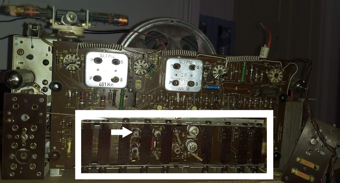

Leider habe ich die Verbindung von der mit dem Pfeil gekennzeichneten
Induktivität zu "LW-Ferr" unabsichtlich unterbrochen. Dh. wollte ich
vorsichtshalber noch nicht LW testen.
Ich werde den 22nF Kondensator an der Anode der EABC80 tauschen und die
genannte Induktivität wieder verbinden.

Die eine Induktivität hab ich wieder verbunden. Dann hab ich mit der
internen Antenne, mit der Wasserleitung und zu guter Letzt mit der
Gasleitung (wie in der Betriebsanleitung empfohlen) versucht FM zu
empfangen und bin gescheitert. Nur stille bei LW,MW,KW.
Es gibt beim Abstimmen kein "krachen" mehr.
