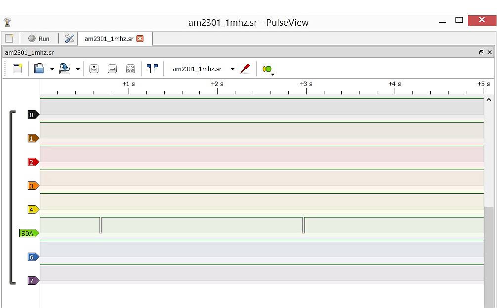

my2ct schrieb: > Arduino Fanboy D. schrieb: >> Es ist KEIN Oszi. aber ein visualisierter Logger Hi, klasse Tip. Easy zu installieren/deinstallieren. Braucht keinen Neustart. ciao gustav
