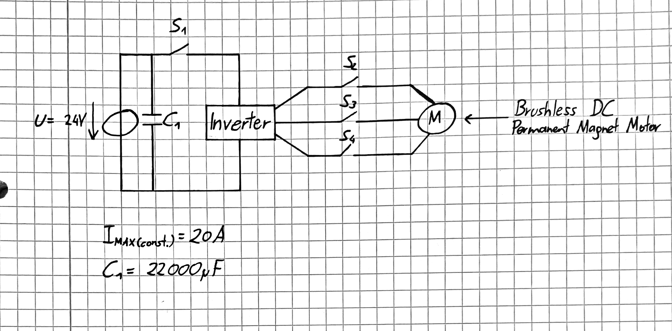

ich bin auf der Suche nach einer Möglichkeit, mit mehreren Schaltern
einen Modellbaumotor zu schalten.
Grundsätzlich hätte ich gerne 4 Schalter:
  - 1 mal am Eingang des Brushless-Reglers
  - 3 mal nach dem Regler, vor dem Motor
Versorgungsspannung vom Netzteil ist 24 Volt. Maximale Leistung beträgt
480 Watt, also 20 Ampere Dauerstrom.
Um sicherzugehen, hätte ich gerne einen Schalter (MOSFET?), der 50 V und
ein bisschen mehr Strom dauerhaft aushält.
Die Steuerspannung beträgt 24 V.
Schalten möchte ich grundsätzlich nicht hochfrequent, also sollte das
kein Auswahlkriterium sein.
Außerdem ist es sehr wichtig, unter Last schalten zu können!
Im Anhang habe ich eine grobe Skizze zu meinem Vorhaben aufgezeichnet.
Wären hier MOSFETS die beste Methode, das Projekt umzusetzen? Brauche
ich dann eigentlich noch Freilaufdioden oder hat das ein Regler schon
eingebaut?

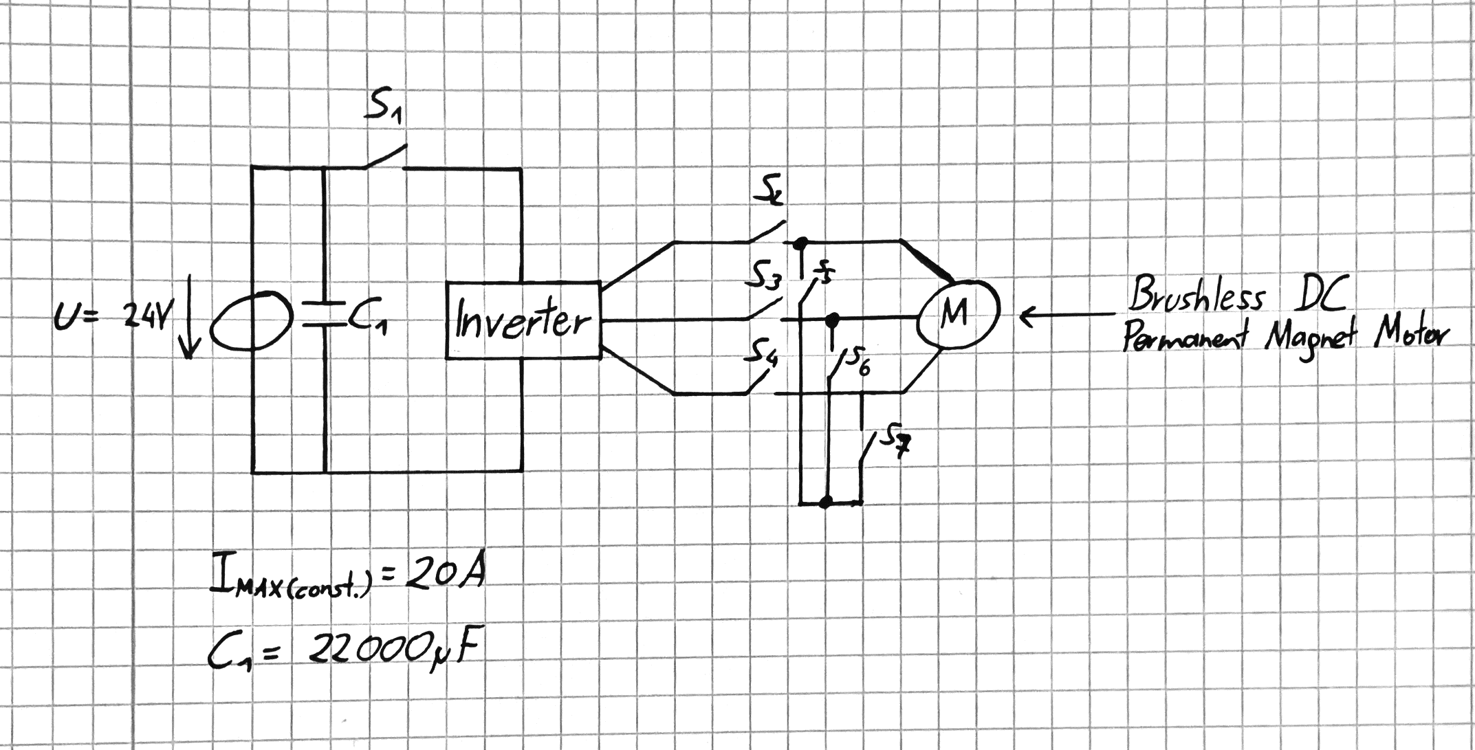

Vielleicht fehlt hier ein bisschen Information von meiner Seite, was ich
damit machen möchte.
Ich habe jetzt noch ein Bild angehängt.
Der eingezeichnete Motor ist über eine Welle starr mit einem anderen
Motor verbunden. Durch die Schalter S2, S3, S4 kann ich Back EMF Tests
fahren, mit den Schaltern S5, S6, S7 Kurzschlusstests.
Im Grunde ist es ein Prüfstand für kleine Modellbaumotoren.
LG
sllents
PS: Vielleicht ist der Begriff Inverter in der Zeichnung falsch gewählt.
Ist ein Regler.

Die Schalter S2-S7 sind bereits im Inverter/Regler drin (dort mit
bekannten Potentialen), du musst ihn nur dazu bringen, sie wie gewünscht
zu schalten.
#5782045
Das ist weder ein Inverter noch ein Regler, denn er invertiert nicht und
regeln tut das Ding auch nichts, zumindest nicht wenn es nicht ein
Heli-ESC mit Governor ist.
Motorsteller oder neudeutsch ESC ist der gesuchte Begriff.
Es ist wahrscheinlich am einfachsten, die Signale zwischen CPU und
FET-Treiber in eine Logik einzuspeisen, die die beiden Signale "Aus" und
"Bremse" da reindenkt.
Das sollte sich mit wenigen Bausteinen der 4000er-Serie machen lassen.
Alternativ wäre ein dicker High-Side-Switch am Batterieanschluss und 3
Fette Relais bzw. ein Schütz für die Motorspulen.
FETs dürften da problematisch sein, wegen der Lageerkennung und
Ansteuerung.

Der Zeitpunkt des Öffnens (S2-S4) und Kurzschließen (S5-S7) sind nicht
kritisch. Ich will einfach mit dem Motor fahren und dann öffnen oder
kurzschließen. Oder was meintest du mit Lageerkennung?
Könntest du mir bitte die Ansteuerungsproblematik der FETs für S2-S7
erklären?
LG und schon einmal danke für die zahlreichen Antworten!
Gast #5782062
> erklären?
Der Strom (durch z.B. S2) fließt mal in die eine, mal in die andere
Richtung - ein einzelner FET reicht nicht aus, diesen Stromfluß zu
blockieren.
Gast #5782076
Wenn die Schalter nicht besonders schnell sein müssen, dann nimm je zwei
MOSFETs antiseriell, und zur Ansteuerung je Paar einen Optokoppler mit
Photovoltaikausgang.
Wenns schneller sein soll, dann je Paar einen DC/DC-Wandler zur
Versorgung, und einen Optokoppler mit Gatetreiberausgang.

OP #5782264
Es gibt im Prinzip nur 3 Testmodi:
1.) Normal Operation: S2-S4 closed, S5-S7 open
2.) Open Circuit: S2-S4 open, S5-S7 open
3.) Short Circuit: S2-S4 open, S5-S7 closed
Wenn ich das richtig verstehe, geht sich das Geschalte mit weniger
Wechsler somit nicht aus.
Wie wäre es mit dem Relais:
https://at.rs-online.com/web/p/monostabile-relais/1365239/
Ist ein bisschen teurer, konnte leider nichts billigeres finden, was mir
den Strom schalten kann.
Habt ihr vielleicht einen Link (muss nicht 3 phasig sein)?
S1 ist bei allen drei Modi immer geschlossen und macht nur auf, wenn das
System nicht im Betriebsmodus ist oder etwas schiefgeht...
Für S1 ist der Griff zu einem Schütz vielleicht wirklich das Beste.
Kostet zwar erheblich mehr, kommt dafür aber locker mit den zu
schaltenden Strömen zurecht.
