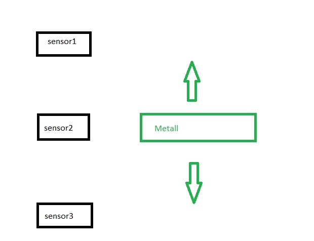

Ich stehe im Moment vor der kniffligen Frage, wie ich es zustande
bringen kann einen richtigen Wert aus 3 Arrays herauszufinden.
Das Problem ist folgendes:
Es gibt 3 Arrays mit jeweils der Länge 10
Tatsache ist, dass einzelne Arrays unterschiedlich befüllt sein können,
also zB gefüllt mit einem Wert, zwei oder sogar 10.
Ein konkretes Beispiel.
Die Arrays haben zB folgende Werte:
array1: 18, 20, 21, 60, 115, 140, 141, 150, 152
array2: 23, 79, 0,  0,  0,   0,   0,   0,   0
array3: 28, 29, 30, 85, 0,   0,   0,   0,   0
Die obigen Zahlen sind mit einem Offset von +-7 ermittelt worden.
Die wahre/richtige Zahl wäre in diesem Fall 23 (array2). Array2 könnte
aber auch folgende Zahlen enthalten 23, 24, 79. Tatsache ist aber, dass
in jedem array eine der wahren Zahl ähnlicher Wert mit der genannten
Abweichung +-7 vorhanden ist.
Jetzt ist es meine Aufgabe eine geschickte Variante zu finden, um die
richtige Zahl zu finden.
Dazu habe ich mir überlegt, auch eine Offset zu nutzen, ebenfalls +-7.
Dann überprüfe ich zuerst, welches Array über die geringste Anzahl an
Elementen verfügt. Hier wäre es das array2.  Dann nehme ich das erste
Element von array2 und durchsuche zB zuerst array1 und dann array3 mit
dem genannten Offset. Die Treffer speichere ich in einem neuen Array.
Damit hätte ich nun 2 Arrays:
array21: 18, 20, 21
array23: 28, 29, 30
Die Summe (18+20+21)der Zahlen aus array21 durch die Länge gibt 19.
Die Summe (28+29+30)der Zahlen aus array23 durch die Länge gibt 29.
Der Summe aus dieser Zahlen wiederum erstes Element aus array2 ->23 und
der obigen Resultate +19+29 = 71
Der Mittelwert 71/3 = 23.66, also 23
Wenn es 24 gewesen wäre, wäre es auch kein Problem.
Nun könnte dies noch die falsche Zahl sein, was insofern bedeutet, dass
ich auch die anderen Elemente im array2 überprüfen muss. Oder die
richtige Zahl könnte erst später kommen und ich müsste solange immer die
Daten speichern.  2 oder eindimensionale Arrays, was ja irgendwie Unfug
wäre, laut meinem Bauchgefühl.
Jetzt kommt hier meine Frage:
Findet ihr das wie ich es vorhabe zu umständlich und geht es einfacher?
Muss ich überhaupt die nächsten Zahlen im array2 noch überprüfen?
Es gibt ja nämlich keine andere Kombination.
Deshalb müsste es ja eigentlich reichen zu überprüfen, ob ein Wert in
allen 3 arrays vorkommt und nur dann die Berechnung durchführen.

von A. S. (rava)
du willst outlier entfernen und dann mitteln.
Bist du dir sicher, dass es nicht zwei Lösungen gibt? Wenn array1 z.B.
noch eine 80 enthielte, dann wäre dieses cluster auch eine Lösung.
Willst du eine gute Heuristik oder lieber eine exakte Lösung,
möglicherweise mit mehr Rechenaufwand?
Wenn die Zahlen immer so klein sind (z.B. max 256), dann würde ich fast
brute force jeder der 256 Ziel-mittelwerte durchprobieren:
int solution = 0;
int solution_rsme = MAX_INT;
for(int sol=0; sol < 256; ++sol)
    * falls keine Zahl sol-7 < x < sol+7 in array1 ist, continue
    * falls keine Zahl sol-7 < x < sol+7 in array2 ist, continue
    * falls keine Zahl sol-7 < x < sol+7 in array3 ist, continue
    * RMSE zu den gültigen Zahlen in array1-3 ermitteln
      (hab zugegebenermaßen deine genaue Rechenvorschrift nicht kapiert)
    * falls RSME < solution_rsme, dann solution = sol; solution_rsme = RSME;
Mit dem code bekommst du auch gute Mittelwerte, falls sie nicht in den
arrays sind.
Falls das nicht deine Anforderung ist, dann geh durch alle arraywerte
durch
es geht aber sicher noch geschickter, wenn du mehr über das Problem
verrätst

von hans (Gast)
Also ich beschreibe das Problem nochmals:
1. Fall
array1: 18, 20, 21, 60, 115, 140, 141, 150, 152, 160
array2: 23, 79, 0,  0,  0,   0,   0,   0,   0,   0
array3: 28, 29, 30, 85, 0,   0,   0,   0,   0,   0
Könnte aber auch so aussehen:
2. Fall
array1: 28, 29, 30, 0,   0,   0,   0,   0,   0,   0
array2: 23, 24, 79, 160, 0,   0,   0,   0,   0,   0
array3: 18, 20, 21, 85,, 115, 140, 141, 150, 152, 170
Es wurden mehrere ähnliche Zahlen abgelegt. Im 1. Fall wären das
im array1 18, 20, 21
array2 23
array3 28, 29, 30
Es handelt sich also um Zahlen die mit einem Offset von +-7 zur
wahren/richtigen Zahl ermittelt worden sind. In diesem Beispiel ist die
richtige Zahl die 23.
Diese Zahl soll nun aus den obigen Ergebnissen automatisch berechnet
werden.
Mein Vorgang den richtigen Wert zu ermitteln:
Dazu habe ich mir überlegt von array1,2 und 3 jenes zu verwenden, das
über die geringste Anzahl an Elementen verfügt. Hier wäre Fall 1
beteffend das  array2 mit 2 Werten.
Ich nehme also das erste Element (23) und suche nach ähnlichen Werten in
den anderen beiden. Bei der Suche nach ähnlichen Elementen verwende ich
ebenfalls ein Offset von +-7.
Die Ergebnisse speichere ich dann in neuen Arrays.
Die beiden Arrays dann enthielten folgende Ergebnisse, weil alle Werte
innerhalb von 23-Offset und 23+Offset liegen.
array21: 18, 20, 21
array23: 28, 29, 30
Dann bilde ich die Summe.
Summe array21 = 59
Summe array23 = 87
und teile die Summen durch die Anzahl der Elemente, beide also durch 3,
weil beide 3 Elemente enthalten.
59/3 = 19.66 = 19 in integer
87/3 = 29
Ich bilde also den Mittelwert aus allen Treffern meiner Suche mit dem
Offset.
Im letzten Schritt wird nun wieder aus den Mittelwerten 19 und 29 und
dem ersten Element von array2 23 die Summe gebildet.
19+29+23 = 71
Der Mittelwert wiederum gibt 23.6, also 23 in integer.
Wenn nun die richtige Zahl später im Array vorkommen würde, angenommen
index 8, dann müsste ich die Werte stets solange speichern, bis die
Berechnung durchgeführt worden ist.
Deshalb meine Fragen oben im ersten Post.

Und trotzdem, ja es sind Sensorwerte von einem magnetischen Sersor, von
denen ich 3 habe. Ich bin von Hand ausgehend von Sensor 1 mit dem Metall
zum Sensor 3 gefahren und die Werte in den Arrays festgestellt. (Siehe
Bild). Die Werte habe ich im 1s Takt aufgenommen. Dies deshalb, weil ich
vermeiden wollte, dass mehrere gleiche Kombinationen aufgenommen werden,
was heisst, dass ich von Hand also auch eine bestimmte Geschwindigkeit
halten muss. Ich gebe zu, dass dies keine saubere Aufnahme ist, aber
eine Doktorarbeit wollte ich daraus auch nicht machen, da ich nur wissen
möchte, ob es so auch funktioniert.
Jetzt habe ich es mir zum Spass zur Aufgabe gemacht, daraus die
ungefähre Metallposition zu ermitteln und das versuche ich mit den
Indizes. Ich traue mich zu behaupten, dass ich damit, Indizes zu
berechnen, nicht ganz so verkehrt liege.
Um die gemessenen Werte vergleichen und mit Indizes arbeiten zu können,
habe ich auch im 1s Takt ausserdem darauf geachtet, dass immer alle 3
Werte gleichzeitig ausgewertet werden. Dann kann ich nämlich davon
ausgehen, dass es die Kombination sicher gibt, auch wenn ich mal nicht
so sauber messe und zwischendurch kurz eingeschlafen bin.
So jetzt wisst ihr es und nun?
Ich finde zitter ned aso hat es am Besten getroffen. Deshalb "zittere"
ich ihn mal und korrigiere ihn an manchen Stellen.

von hans (Gast)
hier noch das vergessene Bild
von Stefan F. (Gast)
hans schrieb:
> Gegeben ist das Array mit den Werten in den 3 verschiedenen Arrays.
Was jetzt, ein Array oder drei Arrays?
> wenn ich annähernde Werte einer Kombination messe, möchte ich wissen, wo
> die Werte in den Ausgangsarrays sind
Meinst du drei direkt aufeinander folgende ähnliche Werte?
Was hat das ganze dann damit zu tun, den "wahren" Wert zu finden?
Ich verstehe noch nicht, welche Bedeutung die drei Arrays zueinander
haben. Sind sie völlig unabhängig voneinander? Wenn ja, dann sollten wir
die ganze Diskussion zunächst auf ein Array reduzieren.
Nach dem Blick auf deine Zeichnung denke ich, dass der kleinste
gemessene Wert wohl der relevante sein wird. Melden zwei Sensoren kleine
Werte, dann befindet sich das Metallstück irgendwo zwischen den beiden
Sensoren.
Was das alles mit dem "wahren" Wert zu tun haben soll, ist mir aber
weiterhin schleierhaft. Mit jeder weiteren Erklärung wird es für mich
noch verwirrender.
Können wir nochmal ganz vorn vorne anfangen, mit der Zeichnung und einer
unverschleierten Erklärung, worauf du hinaus willst?
von hans (Gast)
Stefanus F. schrieb:
> Sensoren.
> noch verwirrender.
Nein, ich bin schneller, wenn ich es einfach mache. Mir scheint es im
Moment so, als ob ihr es einfach nicht verstehen wollt.
Was verstehst du jetzt daran nicht, dass die Sensorwerte alle
gleichzeitig im Sekundentakt aufgenommen wurden. Also haben sie direkten
Zusammenhang oder nicht? Und wenn ich alle 3 Werte separat in ein Array
lege, haben die Arrays einen Zusammenhang zueinander.
Also noch einfacher als ein Bild noch dazu abzugeben geht es wirklich
nicht mehr.
Wenn ich zwischen Sensor 2 und 3 bin, gibt Sensor 1 das kleinste Signal
ab.
Ich habe eher den Eindruck, dass du nicht weisst wie ein Magnetsensor
funktioniert. Aber lassen wir das Thema jetzt. Ich habe jetzt genug.
> ab.
Ich war vom umgekehrten Fall ausgegangen: Metall nahe = kleiner Wert,
weil du im Eröffnungsbeitrag kleine Zahlen finden wolltest. Aber Ok,
dann ist es halt anders herum.
Warum suchst du nicht einfach den größten Wert in den drei Arrays?

von hans (Gast)
>> ab.
Stefan, ich mache es dir jetzt einmal einfach, damit auch du verstehst
wie so ein Sensor funktioniert.
Du bist Sensor 1. Dann nimmst du noch 2 deiner besten Kollegen und
stellst sie nacheinander im Abstand von zB 3m von dir entfert hin. Dein
Maximalwert und die deiner Kollegen ist sagen wir 50.
Jetzt nehme ich die Werte auf. Wenn ich bei dir stehe schreist du 50,
dein Kollege in der Mitte von mir aus 5 und der andere aussen zB 2.
Befinde ich mich genau zwischen dir und deinen mittleren Kollegen
schreist du 25, dein mittlerer Kollege auch 25 und der andere 10 vllt.
Wenn ich diese Position suche, was bringt es mir nach den grössten
Werten zu suchen? Erkläre mir das mal bitte.
Ich brauche genau diese Werte, die im Array abgelegt sind. Hast du es
jetzt endlich verstanden?
Ich bin raus.

von hans (Gast)
Noch genauer:
Die richtige Kombination wäre dann 25, 25, 10
messen tue ich aber nie genau die Werte. Mit dem Rauschen zB
23, 26, 12
Trotzdem weiss ich wo ich etwa bin, wenn ich mit einem Offset +/-7 suche
und die Werte mittle, wie es zitter ned aso vorgeführt hat oder ich
bereits x-mal erklärt habe.
Ich bin noch unsicher, da ich den Zusammenhang zu deinem Eröffnungspost
nicht erkennen kann.
Ist es so korrekt?:
Ein Metallstück befindet sich in der Nähe von drei Sensoren. Siehe deine
Zeichnung. Je näher das Metallstück zum Sensor liegt, umso größer ist
der Messwert.
Du erfasst die Messwerte der drei Sensoren in regelmäßigen Abständen.
Für jeden dieser Zeitpunkte möchtest du ermitteln, wo sich das
Metallstück befunden hat.
Ich denke, das wird eine geometrische Rechen-Aufgabe. Zuerst würde ich
den Messwert in eine Distanz umrechnen und gff. linearisieren, falls der
Sensor nicht lineare Werte liefert.
Dann haben wir also zu jedem Zeitpunkt drei Distanzen. Mit Zwei Sensoren
hätten wir ein Dreieck:
    Metall
     o
d1 /   \ d2
o---------o
S1        S1
c1 = Distanz zum linken Sensor
d2 = Distanz zum zweiten Sensor
Das Verhältnis zwischen der linken Distanz und der rechten Distanz gibt
darüber Auskunft, wo sich das Metall zwischen den Sensoren befindet.
Wenn wir einen dritten Sensor dazu nehmen, suchst du dir die beiden
Sensoren mit der geringsten Distanz aus, und nur deren Werte sind für
die folgende Berechnung relevant.
Wir zerlegen das Dreieck:
      α1          α2
 c1 / |           | \ c2
   /  | b1     b2 |  \
β1----γ1         γ2----β2
   a1               a2
γ ist 90°
Du musst nur ausrechnen, wie groß a1 und a2 ist oder wie groß sie
relativ zueinander sind.
Geht der Ansatz in die richtige Richtung?
Falls ja, dann hat die ganze Aufgabe mit Arrays ungefähr nichts zu tun.
Rufus Τ. F. schrieb:
> Daß "zitter" herausgefunden hat, was Du willst, würde ich als
> großen Zufall ... einschätzen.
Er hat das herausgefunden:
> Diese Zahl ist also in jedem Array versteckt. Je länger ein Array
> ist umso mehr muss man prüfen. Also nimmt man zum Rechnen das
> kleinste Array
Das kann nicht sein. Ein Array enthält die Messwerte eines Sensors. Die
Position zwischen zwei Sensoren kann man wohl kaum herausfinden, indem
man nur die Werte eines Sensors berücksichtigt.

von hans (Gast)
> Hans, anstatt hier über einzelne Worte zu diskutieren, konzentriere doch
> doch bitte darauf, die Aufgabe zu beschreiben. Was ist denn mit meinem
> Ansatz mit den Dreiecken. Geht das in die richtige Richtung?
Nein, das ist nämlich der Grund, weshalb ich glaube, dass der Rest der
Leute hier das Geschriebene nicht verstehen, weil sie Dinge hinein
interpretieren, die gar nicht da stehen, so wie du es gerade tust und
solange das so ist, brauchen wir auch nicht weiter diskutieren. Ich sage
nicht, dass ich zu den Besten Erklärern gehöre, sonst wäre ich nämlich
auchLehrer geworden, aber das eigentliche Problem ist nämlich im MOment
nichts Anderes als das, dass ihr falsch interpretiert und Dinge lest,
die gar nicht da stehen.
