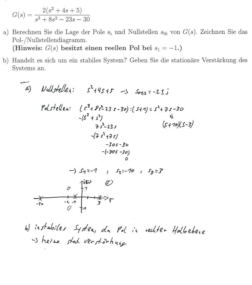

Jemand eine Idee wieso keine ,,stationäre versätrkung" bei dem system
vorhanden ist? Ich meine man sieht ja auf den ersten Blick wenn man 5 im
Zähler und 30 im Nenner ausklammert das für die Verstärkung
2*5/(30) = 1/3 gilt
Jedoch handelt es sich um ein instabiles system und es ist nach der
stationären verstärkung gefragt. Ein system ist stationär genau wenn es
stabil ist. evlt gibt es aufgrund der instabilität keine staionäre
verstärkung?
Oder anders gefragt: Wie komm ich an die stationäöre Verstärkung? Die
Verstärkung liest man ja eigentlich heraus wenn man die
Übertragungsfunktion in Zeitkonstantenform überführt...
#5782390
ich versteh die Frage nicht. Du hast doch schon alles beantwortet.
Das System ist instabil, daher divergiert es immer weiter sobald es
angeregt wurde, daher gibt es keine stationäre Genauigkeit, daher auch
keine zugehörige Verstärkung.
aber das ist nicht das, was du hören wolltest?
