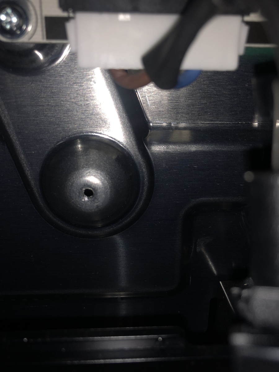

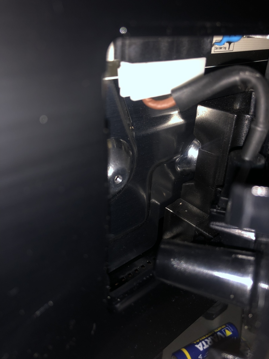

Habe in der Schwachen Hoffnung das intern evt. nur ein Kaltgerätestecker
am Anschlusskabel is mal die Abdeckung abgenommen.
Sieht dann wie am Foto aus, hinter den Kabelanschlüssen is alles aus
Metall , das ja nicht geerdet sein kann (Erde Fehlt dem
Anschlusskabel/Stecker) und über die Montageschrauben ist diese
Metallplatte  stromleitend  mit meiner Wandhalterung verbunden.
Falls da mal wer am Kabel anreisst und es sich intern löst steht dann
doch die Wandhalterung unter Strom?
Dachte man muss in so nem Fall entweder Schutzisolierung oder Erdung
machen um die Metall Grundplatte, was übersehe ich da? Zulassungen hat
es ja alles.

Bist Du, um die Bilder zu machen, in den Keller gegangen?
Das Gerät scheint mit einem zweipoligen Kabel angeschlossen zu sein. Das
ist zulässig, auch wenn es im Geräteinneren große Metallflächen gibt.
Auf dem Typenschild des Gerätes wird eine entsprechende Kennzeichnung zu
finden sein, daß es sich um Schutzklasse II handelt - das sind zwei
ineinanderliegende Quadrate.
Auch Geräte mit Metallgehäuse, also blanken metallischen Teilen, können
als Geräte der Schutzklasse II ausgeführt sein, das ist bei
Unterhaltungselektronik (CD-Player etc.) weit verbreitet.

SK II sollte so gebaut sein, daß auch wenn ein Netzkabel abreisst, keine
Spannung an die SELV isolierten Teile kommen kann.
Dazu werden die 230V Leitungen doppelt isoliert, damit ein einzelner
Fehler nicht zu einem heissen Chassis führen kann.
Hier ist zwar um beide Leitungen ein Schlauch gezogen, aber gerade am
abgeknickten Ende nicht. Dort bricht das Kabel am ehesten oder rustcht
aus einer nachlässigen Crimpung im Stecker.
Dann berührt da gebogene Ende leicht das Metallchassis.
Eine Plastikfolie geklebt auf dem Metall wäre nicht verkehrt. Aber es
müssten erst dutzende Leute wegen so einem Fehler sterben, bevor dem
Hersteller eine Rückrufaktion auferlegt wird.

Auf den Bildern kann man nicht erkennen, auf welche Art und Weise das
Kabel ins Geräteinnere geführt wird, und wie die Art der Zugentlastung
aussieht.
Man könnte auch eine Steckverbindung erahnen, das wäre bei einem
(neueren) Fernseher nicht ungebräuchlich.
Jedenfalls weisen auch andere nach Schutzklasse II spezifizierte Geräte
der Unterhaltungselektronik im Geräteinneren blankes Metall auf, und
wenn mit brachialer Gewalt das Netzkabel aus dem Gerät heraus- oder gar
durchgerissen wird, könnte das Netzkabel diese blanken Teile berühren.
Dazu muss aber der Widerstand der Zugentlastung überwunden werden.

OP #5783921
Ok, Danke.
Dachte eigentlich das man den berreich schützen muss. (Erden oder bei
SK2 Doppelt/Verstärkt isolieren).
Zumindest bei meinem Verstärker ist der Wechselstromberreich umgeben von
Schwarzer zu nem Gehäuse im Gehäuse gefalteter Folie.
Schade das es bei anderen anders üblich ist.
Schon zu viele Fabrikationsfehler gesehen.
Von Ermüdung durch Hitze/Sonne/Vibration/Erschütterungen... , oder
Manipulationen / Unfälle... ganz zu schweigen.
