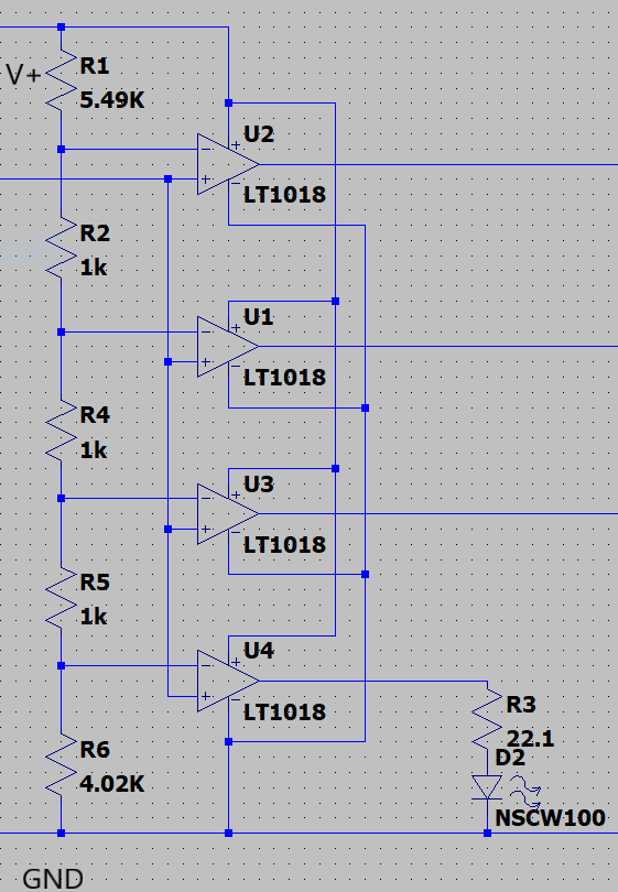

Hallo Leute,
ich verwende in einer Schaltung einen Komperator (genau den LT1018). Am
Ausgang ist nur eine LED angeschlossen. Ich hatte erwartet, dass die
Ausgangsspannug etwa der Versorgungsspannung (in meinem Fall 2,5V)
entspricht. Tatsächlich sind es aber nur 1,5V und damit lässt sich keine
LED betreiben.
Hat jemand eine Erklärung was mit dem 1V passiert? Der IC hat doch nicht
1V internen Spannungsabfall, oder doch?
Vielen Dank
Micha

Komparatoren sind ueblicherweise mit Openkollektor.
Ist das hier auch so ?
Du weisst was das bedeutet ?
Wie schliesst man dann eine LED an ?
2.5V sind auch fuer alte LED auf der unteren Grenze. Eine rote LED muss
aus physikalischen Gruenden mindestens 1.8V haben, eine Gruene liegt
schon bei 2.3V. Neue hi-intensity LED benoetigen viel mehr Spannung,
vielleicht ab 3V.
Bitte nachmessen.

Micha K. schrieb:
> Ihr merkt ich bin ziemlicher Anfänger auf dem Gebiet.
> d.h. ich muss die LED nicht gegen Masse sondern gegen V+ schalten, weil
> der output sink current hier 50mA, der output source current dagen nur
> einige µA beträgt?
Ja, aber die Led natürlich trotzdem mit Vorwiderstand.
Weshalb hast Du so eine geringe Versorgungsspannung?
OP #5783952
Guten morgen,
danke an alle Helfer, ihr habt das Problem gelöst.
Die Versorgungsspannung habe ich so gewählt, weil ich für die LED eine
Betriebsspannung von 2,3V benötige und 2,5V größer sind. Ist jetzt eh zu
spät, aber hätte eine größere Spannung denn Vorteile gehabt?

- da die LED auch eine temperaturabhängige Flussspannung hat, ist die
Einstellung des LED-Stroms bei nur wenigen hundert mV am Vorwiderstand
etwas kritischer. Du hast jetzt 200mV am R mit 22Ω. Es fließen also ca.
10mA. Steigt die Spannung an der LED um 50mV oder nimmst du ein anderes
Exemplar mit geringfügig höherer Flussspannung, dann sind es nur noch
7mA.
Bei 5V Versorgung wäre der Widerstand 270Ω und 50mV Änderung der
LED-Flussspannung hätten die 10mA nur um rund 200µA sich verändert.
- sehr helle LEDs, sowie weiße und blaue haben mehr als 3V
Flussspannung. Die kannst du damit nicht betreiben (siehe Beitrag von
hacky).
- bei höherer Spannung hast du zwar eine etwas höherer Verlustleistung
am Vorwiderstand, aber jetzt tritt die eben an dem Spannungsregler auf.
Also weder ein Nachteil noch ein Vorteil.

> Du hast jetzt 200mV am R mit 22Ω. Es fließen also ca. 10mA.
Wenn man davon ausgeht, dass der LT1018 keine Sättigungsspannung hat. Er
hat aber abhängig von Strom und Temperatur bis zu 400mV und dann
funktioniert die Schaltung theoretisch gar nicht mehr... :-o
Für die Stabilität des LED-Stroms ist eine möglichst hohe Spannung über
dem Widerstand und damit ein möglichst hoher Widerstand von Vorteil (was
sich dann ja mit der Theorie deckt, in der eine Stromquelle idealerweise
einen unendlich hohen Innenwiderstand hat, und eine Spannungsquelle
einen mit 0 Ohm).

honk schrieb:
> und ich sollte noch einen 2. Kaffee trinken
Besser, ja. Wohl bekomms...  ;-)
Denn wie willst du zuverlässig einen Mosfet "halb" aufsteuern, ohne noch
zusätzlich ein paar Widerstände (oder noch mehr Bauteile) für eine
Konstantstromquelle drumrum zu schalten?
Der Komparator hat einen offenen Kollektor und kann Strom gegen Masse
ziehen. Ergo schaltet man eine LED und einen ausreichend großen
Vorwiderstand an eine ausreichend hohe Spannung. Und 2V dürfen an dem
Widerstand allemal abfallen, damit der Strom halbwegs konstant bleibt.
