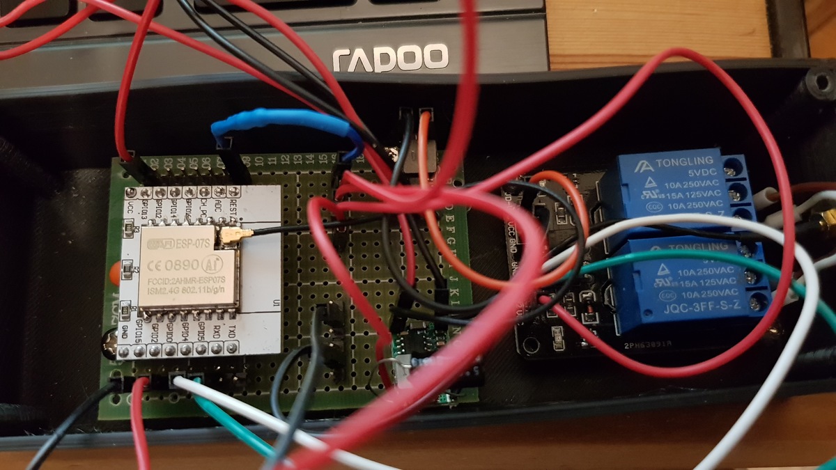

Ich habe in meiner Hofeinfahrt ein Schiebetor das von einem Torantrieb (
Fa. Sommer, Modell Runner ) auf- und zu gefahren wird. Die dazugehörigen
Funkfernbedienungen haben eine zu geringe Reichweite, wodurch ich auf
die Idee mit dem ESP8266 Modell 07 gekommen bin. 07 habe ich gewählt um
eine externe Antenne anschliessen, und damit die Reichweite bis zu
meiner Fritzbox im Haus verbessern zu können.
Die Elektronik des Torantriebes gibt es her, dort jeweils einen Taster
für Auf- und Zu anzuschließen. Nun war mein Gedanke, diese Kontakte
mittels Relais und dem ESP8266 zu schalten und mein Basteltrieb war
geweckt. Das funktioniert auch soweit wunderbar, allerdings nicht zu
100% zuverlässig. Dies äußert sich darin, dass sporadisch der ESP8266
nicht mehr zu erreichen ist. Ich muss die Spannung dann vom Tor samt
ESP8266 kurz aus und wieder einschalten, um ihn neu zu starten. Ich habe
jeweils eine Anwendung für den PC und Android geschrieben um den ESP8266
zu steuern, kann damit mehrfach beliebig das Tor auf- und wieder
zufahren und den Fehler damit eher selten reproduzieren. Wenn dann aber
am nächsten Morgen meine Frau die Funkfernbedienung zum öffnen und
wieder schliessen benutzt, tritt das Problem viel häufiger auf. Das
bedeutet aber in diesem Fall, der ESP samt Relais wurde dabei überhaupt
nicht benutzt.
Habt ihr eine Idee waran das liegen kann ?
- Chip:   ESP8266-07 mit externer Antenne
- System/Programmiersprache: nodemcu / Lua
- Spannungsversorgung: 12V, 3A Laptop-Netzteil, aufgeklemmt auf die
Spannungsversorgung des Torantriebes
Die 12V gehen dann auf 2 Spannungsregler die ich jeweils auf 5V für die
Relais und 3,3V für den ESP eingestellt habe
- Die Relais schalte ich über 2 GPIO´s des ESP
Das Netzteil ist schon das Zweite, zuvor hatte ich ein normales
Steckernetzteil, 9V 300mA mit den gleichen Problemen verwendet.
Auf dieser Seite
https://blog.thesen.eu/esp8266-reset-probleme-loesen-und-relais-stabil-schalten/
fand ich einige Informationen zur Verbesserung der Spannungsversorgung.
Wie dort beschrieben habe ich einen 100nF Stützkondensator und einen 470
Mikrofarad Elco an den 3,3V Eingang des ESP gelötet. Hiernach hat sich
das Verhalten aber eher verschlechtert als verbessert, ich habe jetzt
häufiger diese Abstürze.
Mein laienhafter Verdacht ist auch, dass es garnicht direkt an der
Spannungsversorgung liegt, sondern durch den Torantieb der ESP gestört
wird. Kann das sein ? Der ESP liegt in einem selbstgedruckten Gehäuse
direkt neben, ich glaube zumindest das sie es ist, der Spule des
Antriebes.

von Schaltplan Interpreter (Gast)
Relais direkt an ESP angeschlossen? Das geht dann nicht gut.
Zum Relais Schalten mindestens einen Transitor verwenden.
Ansonsten: Schaltplan malen und zeigen, sonst reden alle
an dir vorbei!

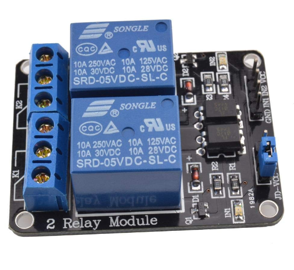

von Stefan (Gast)
Danke für den Hinweis, das schalten der Relais funktioniert eigentlich
problemlos solange der ESP8266 im WLAN ansprechbar ist.
Verwendet habe ich das Doppelrelais aus dem Anhang. VCC und GND kommen
aus dem auf 5V eingestellten Spannungsregler, In1 und In2 gehen direkt
auf die GPIOS des ESP8266. Die schaltbaren Ausgänge habe ich einfach
direkt auf die Tasteranschlüsse der Antriebs-Platine geklemmt.
Auf dem Schreibtisch konnte ich damit stundenlang schalten wie ich
wollte, ohne Probleme. Als Testaufbau lief das tagelang problemlos und
war immer erreichbar. Aber der Einbau in den Antrieb scheint meiner
Konstruktion nicht zu gefallen.  ;-(

Naja, so ein Torantieb ist für Elektronik schon eine recht
"robuste" Umgebung deren Störungen es erst mal in den Griff
zu bringen gilt.
Kann aber viel passieren, ohne Messungen oder massive Präventiv-
Entstörung ist da vermutlich nicht viel zu erreichen.

von Ralf (Gast)
Probier mal, eine Metallbüchse über deinen ESP zu stellen und diese dann
auf Masse legen. Externe Antenne natürlich ausserhalb der Büchse
platzieren ;-)

von Matthias (Gast)
Mir fallen jetzt zwei mögliche Fehler ein.
a) Du verlierst die WLan Verbindung. Das ist nich überraschend, denn
dein Tormotor ist sicherlich nur minimal funkentstört. Du kannst
regelmässig prüfen, ob die Verbindung noch steht, und einfach neu
verbinden, wenn dein WLan weg geht.
b) Der ESP stürzt warum auch immer ab. Hier kannst DU den WDT,
Watchdogtimer benutzen, um die MCU neu zu booten, sobald dein Main Loop
nicht mehr ausgeführt wird.
Näheres hier:
https://forum.arduino.cc/index.php?topic=466092.0
Zugegeben, das beseitigt nur die Symptome, aber besser als nichts.
Ansonsten ESP in ein geschirmtes Gehäuse mit externen Antenne weit weg
vom Antrieb. Störsignale vermindern sich quadratisch mit linear
grösserer Entfernung.
von Chris (Gast)
Stefan schrieb:
> Chris schrieb:
>> An das  Relais muss eine Freilaufdiode dran, sonst passiert genau das
>> durch die Überspannung beim abschalten des Relais.
>> Christian
> Aber warum passiert das auch, wenn ausschließlich die Funkfernbedienung
> benutzt wird ?
Hat sich erledigt, weil Du ein Relaismodul verwendest.
Ich kann nur weiterspekulieren, wie schon von anderen beschrieben. Nicht
funkenstörte Relaiskontakte und/oder Motor in der Torsteuerung bringen
den ESP zum Absturz.
Christian

Ich habe mein selbst gedrucktes Gehäuse, in dem der ESP im Torantrieb

Keine Bilder vom Aufbau und vom Einbau bisher, nur Stochern im Nebel von
uns.
Man kann Fehlersuche mit technischem Aufwand betreiben, mit Meßmitteln,
die man als Hobbybastler meist nicht zur Verfügung hat. Dann bleibt
meißt Eingrenzen übrig und Vermutungen bestätigen oder widerlegen.
Aufbau, Einbau und die ganzen Leitungsführungen wären hier immer mein
erster Anlaufpunkt bei vermutlich eingestreuten Störungen durch den
Torantrieb.

Der Platz im Antrieb ist sehr begrenzt, hier liegt mein Gehäuse mit dem
ESP8266 direkt neben, ich vermute das sie es ist, der Spule des
Antriebes.
Wenn der ESP -07 da ist und ich diesen einbaue mache ich mal Bilder die
ich, falls das Problem damit dann nicht gelöst ist, hier einstellen

ich bin nun dazu gekommen den ESP-07 gegen einen ESP-07S auszutauschen.
Neben dem Chip hat sich auch der Aufbau etwas verändert. Ich habe den
07S nun auf einen I/O Adapter gelötet, an den 07 hatte ich die benötigen
Kabel, Widerstände und einen Kondensator direkt angelötet und dies
damals auf einer Lochrasterplatine befestigt. Keine Ahnung ob das auch
einen Einfluß auf das Ergebnis hat.

von Stefan F. (Gast)
Wenn du Fotos vom Aufbau zeigen würdest, könnte man Dir sicher noch den
einen oder anderen hilfreichen Ratschlag geben.

Ordnung. Keine Resets obwohl das Tor heute schon einige Male bewegt
wurde ! :-)
Ich habe mal ein Bild angehängt, ich hoffe man kann alles erkennen im
Gehäuse. Da gibts sicherlich noch Verbesserungsmöglichkeiten, ich übe ja
noch. ;-)
Die Spannung kommt aus einem alten Notebook-Netzteil 12V 5A, geht auf
die beiden Spannungsregler. Einer auf 3,3V eingestellt für den ESP und
einer auf 5V eingestellt zum schalten der Relais.
GPIO 2 habe ich direkt auf VCC, und RST mit einem Widerstand (1k oder
3,3k weiß ich nicht mehr) auf VCC gelegt. GPIO 4 und 5 schalten die
Relais.
Die Stiftleisten habe ich auf der Unterseite der Platine mit Zinn
verbunden. So habe ich neben dem ESP den jeweiligen Kontakt wieder nach
oben geführt sowie für VCC und GND, zwischen dem ESP und den
Spannungsreglern, je eine Stiftleiste durchverbunden. Die Stiftleisten
für GND und VCC werden vom 3,3V Spannungsregler versorgt. Achja, der ESP
sitzt auf einer Buchsenleiste damit ich ihn schnell wieder austauschen
könnte.
An den 3,3V Spannungregler habe ich noch einen Elco 470uF, und unter die
I/O Platine einen Keramik-Kondensator 100nF für den ESP gelötet.
Gruss
Stefan
