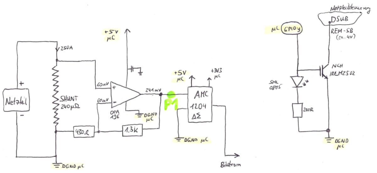

Aktuell komme ich bei der Verstärkung des Spannungssignals vom Shunt
nicht weiter:
Die Messung soll wie links im Bild 1 gezeigt ablaufen. Das Shunt-Signal
wird verstärkt und am Delta-Sigma-Modul umgewandelt.
Rechts sieht man die Ansteuerung des Netzteils per GPIOy: Falls dass
Signal high ist, schaltet der MOSFET und REM-SB wird gegroundet.
Im Versuch ist der DSUB Stecker aber nicht drin, also fließt da kein
Strom zwischen Netzteil und Platine.
Jetzt zum Problem: Die Schaltstellung hat einen Einfluss auf die
Spannung von P1 zu DGND (mit Multimeter gemessen).
Manchmal sind die Werte korrekt, wenn die LED leuchtet, manchmal nicht.
Entlöte ich die LED, dann sind die Werte immer korrekt (Spannung von P1
sinkt dann um ca. 20%).

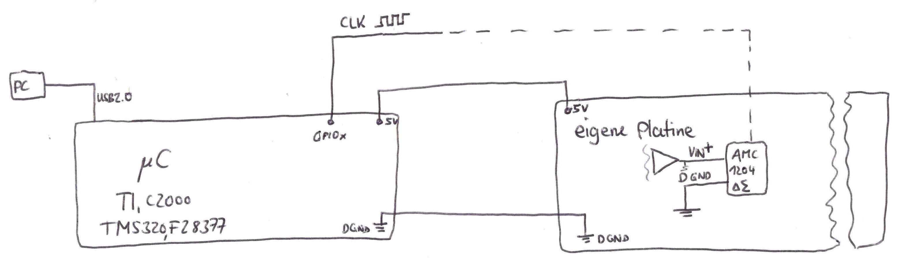

Der zweite Punkt den ich untersucht hab sieht man in Bild 2:
Der Mikrocontroller ist nur per +5V und GND mit der Platine verbunden.
Auf GPIOx vom Mikrocontroller hab ich ein PWM-Signal erzeugt, welches
den DSM dann takten soll (10 MHz).
Wenn ich jetzt wieder wie in Bild 1 (ohne LED) die verstärkte Spannung
am P1 messe, ist diese korrekt.
Aber: Schließe ich ein Kabel am PIN des GPIOx an (nur anschließen, nicht
verbinden mit irgendwas), dann sinkt die Spannung am P1 wieder wie oben.
Habe ich das Kabel angeschlossen, und Muxe den GPIO nicht mit dem
PWM-Modul des Mikrocontroller, dann gehts, nur wenn das Clock-Signal
wirklich auf den PIN gemuxt wird gehts nicht mehr.
Ich habe dann aus Neugier den Strom gemessen der zwischen Platine und
Mikrocontroller fließt.
Er betrug 16,6 mA auf +5V und auf GND. Stecke ich jetzt ein Kabel auf
den PIN des GPIOx, dann sinkt der Strom auf beiden Leitungen um ca. 0,1
mA.
Ich kann mir da leider keinen Reim draus machen und verstehe den
Zusammenhang nicht.
Weiß jemand von euch da weiter? Wie gehe ich beim Fehler finden weiter
vor? Was könnte die Ursache sein?

OP #5783901
Laut Datenblatt kann der OpAmp minimal (V-)-0,5 und (V+)+0,5 an den
Signalpins, sollte also bis -0,5 Volt funktionieren, wobei eh nur GND
erreicht wird.
Außerdem würde er doch dann generell nicht funktionieren und nicht
sporadisch manchmal andere Werte anzeigen oder?

Meinst du nicht, dass es klug wäre dem OPA auch in der +IN Leitung einen
430 Ohm Widerstand zu spendieren und dann beide Eingänge mit Klemmdioden
zu versehen?
Ich denke dabei daran, was an diversen parasitären Induktivitäten
passiert, wenn die 250A plötzlich unterbrochen werden.
Die LED überlastet den GPIO und deshalb wird der IGBT nicht mehr sauber
angesteuert und REM-SB flattert.
Spendier der Lampe eine Pufferstufe, oder setze dort einen
Logic-Level-MOSFET ein.
5cm oder 5m?
Hört sich nach irgendeinem Masse- oder Versorgungsproblem an. Wenn schon
die hier sichtbasen Massen "DGND" oder "DGNDµC" heißen: welche anderen
Massen hast du noch?
Die Masse deiner "Netzteilsteuerung" hängt aber auch mit an der Masse,
auf die sich der Mosfet (für den du übrigens das Symbol eines IGBT
verwendest!) bezieht?
> Wie gehe ich beim Fehler finden weiter vor?
Zeichne mal einen Schaltplan mit der kompletten Versorgungsstruktur und
der Masseführung beider beteiligten Komponenten.
OP #5784059
Danke schon mal für die Antworten:
@nachtmix:
Im Datenblatt sowohl unter Layoutempfehlungen als auch unter
Applications ist kein Widerstand für +IN vorgesehen. Unter 7.3.7 heißt
es zudem dass schon diverse Stromführungsdioden sowie zwei Widerstände
am Eingang integriert sind.
@nachtmix:
REM-SB flattert nicht weil am DSUB im Versuch nix angesteckt ist (steht
in meinem Text).
@Lothar M.:
Ich hab damals bei der Auslegung auch hier einen Beitrag erstellt, wo
mir zu niederohmigen Widerständen am OPV geraten wurde, da das stabilere
Werte bezüglich des Stroms und damit der Spannung ergibt.
> 5cm oder 5m?
Normales Brücken-Kabel, ca. 10 cm lang. Nicht leitend mit meinen Fingern
verbunden.
Es gibt nur einen Ground: DGND vom Mikrocontroller, der ist mit dem
Ground von der Platine, mit einer Seite des Shunt und mit dem DGND von
der Netzteilsteuerung verbunden. Da im DSUB im Versuch nix steckt, ist
das ja nur n kleines Reservoir und über den MOSFET sollte nix fließen.
Das uC hab ich beim zweiten Bild nicht eingetragen. Hab sonst keine
Massen.
Hoppala, es ist ein normaler MOSFET und kein IGBT. Geht für ne Skizze
halt schneller ohne den Mittelpfeil :)
Den hab ich. Ich wollte nur die ganzen Teile die ich mittlerweile
ausgelötet hab nicht in meiner Zeichnung, da sie ja keine Rolle für die
jetzige Situation spielen sollten.
Ich werd jetzt mal höherohmige Widerstände am OPV testen, vielleicht
liegt es daran.
OP #5784762
So ich hab jetzt - denke ich - den Grund für Problem 1 aus Bild 1
gefunden:
Der Spannungsunterschied kommt von der Änderung der Stromstärke die über
die Groundlayer abfließen muss (Größenordnung wenige Millivolt). Darauf
gekommen bin ich, als ich an verschiedenen Stellen der Groundplatte
gemessen hab und leichte Unterschiede festgestellt habe.
Jetzt häng ich an Problem 2 aus Bild 2:
Der Spannungsunterschied zwischen Ground am Delta-Sigma-Modul und dem
verstärkten Signal des OPV ist soweit konstant, egal ob ich die LED
schalte (und damit den DSUB) oder nicht.
Auf PIN 38 habe ich das CLK Signal von 10 MHz eingestellt. Wenn ich
jetzt auf PIN 38 ein Signalkabel lege (10 cm lang) und nirgends verbinde
(!) dann hab fällt der Spannungsunterschied am Eingang vom
Delta-Sigma-Modul auf 0 Volt ab.
