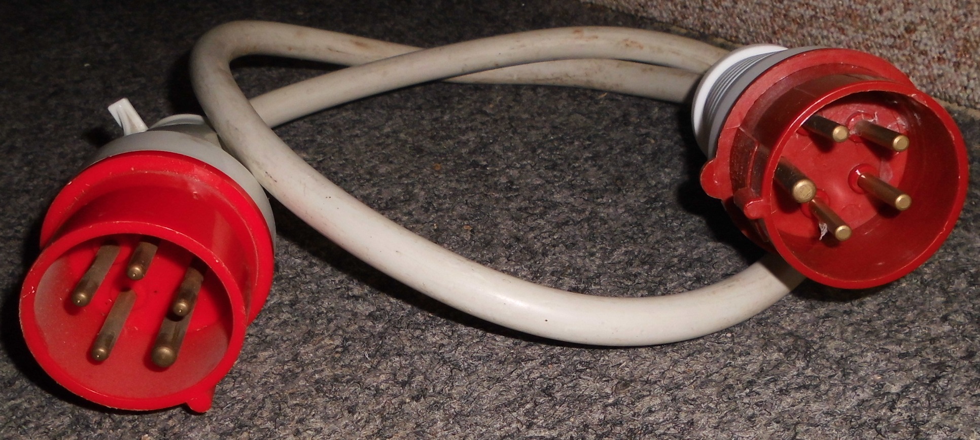

Für was war diese Verbindung gedacht? Habe ich aus dem Elektronik Abfall gesichert. Ist doch bestimmt ein nettes Anschauungsbeispiel.;-)) Die Stecker sind nicht unbillig.
Al. K. schrieb: > Für was war diese Verbindung gedacht? Das ist entweder eine Mordwaffe oder ein Beitrag zum Darwin-Award. Mach' es unschädlich.

Al. K. schrieb: > Für was war diese Verbindung gedacht? Zum sterben ;)
Rufus Τ. F. schrieb: > Das ist entweder eine Mordwaffe oder ein Beitrag zum Darwin-Award. Mach' > es unschädlich. Oliver P. schrieb: > Zum sterben ;) Das ist bekannt, aber für was wurde es zusammengebastelt?
Al. K. schrieb: > Das ist bekannt, > aber für was wurde es zusammengebastelt? Möglicherweise um von der Drehstrom-Steckdose des Benzin-Generators in der Garage in eine Drehstrom-Steckdose des Haus-Netzes einspeisen zu können, wenn mal der Strom ausfällt. Wenn man vorher die Hauptsicherungen am Zählerkasten entfernt, funktioniert das sogar, trotzdem heißen solche Kabel nicht ohne Grund "Witwenmacher".
Al. K. schrieb: > aber für was wurde es zusammengebastelt? Da es keine Standardanwendung gibt, in der auch nur annähernd solch ein Suizidkonstrukt benötigt werden könnte, kann darüber keine eine Auskunft geben. Stecker-Stecker-Adapter findet man manchmal bei Leuten, die der Meinung sind, sie müssten ihr Haus mit einem Stromgenerator auf Inselbetrieb betreiben, wenn Stromausfall ist, wollen dafür aber keinen zugelassenen Umschalter benutzen. Dann kann man die Hauptsicherung abschalten und den Generator in eine Steckdose stecken. Was eine ziemlich dumme Idee ist.
Um sich die CEE Aufbaustecker an Bord einiger Boote zu sparen, sehe ich solche Kabel auch ab und zu an Bord der Herren Freizeitkapitäne (anscheinend sind Aufbaubuchsen leichter zu bekommen?). Erschreckenderweise reagieren manche Skipper auf die dringende Aufforderung, das schnellstens zu ändern, oft gar nicht.

Al. K. schrieb: > Die Stecker sind nicht unbillig. Dann isses ja nicht schlimm wenn du den Kram walzt und wegschmeißt... ;) Das ist ein Killerkabel, um z.B. einen Rohbau vom Nachbarn zu versorgen, oder auch einen Generator bei Stromausfall ans Haus. Das ist sowas von extrem gefährlich, schneid es bitte sofort auseinander, bevor jemand stirbt.

Matthias S. schrieb: > Erschreckenderweise reagieren manche Skipper auf die dringende > Aufforderung, das schnellstens zu ändern, oft gar nicht. Daher: Durchschneiden! Auch fremdes Eigentum, sofern Gefahr in Verzug. So habe ich schon eine Baustelle stillgelegt. Die Zuleitung zum Baustomverteiler war total zerfleddert und so definitiv nicht mehr zu betreiben. Da ich dienstlich auf der Baustelle war und der Bauleiter kein Interesse für die Gefahr zeigte, habe ich es kurzerhand zerschnitten. Die defekten Stellen habe ich zur Sicherheit in mehrere kurze Stücke zerteilt. Jeder Richter wird einem da Recht geben, denn als Fachmann ist man in der Pflicht. Ob man will oder nicht! Ein Laie kann die Gefahr ja nicht erkennen. Leider ist das bei Strom immer etwas schwierig, da sind die Leute sich der Gefahr einfach nicht bewusst. Bei Gas ist das ganz anders, da haben die Leute noch große Angst vor einer Explosion. Alternativ muss man die Augen zumachen und hat nichts gesehen. Aber auf die Gefahr hinweisen und dann nichts zu unternehmen, halte ich für höchst fahrlässig. Gerade bei einem solchen Kabel!

Al. K. schrieb: > Für was war diese Verbindung gedacht? Als Freitags-Troll-Thread. Nein, du hast das Kabel nicht gefunden, sondern in deinem Suff gerade am Sonntag gebastelt, wie man leicht am unterschiedlichen Verdreckungszustand der Stecker erkennen kann, und konntest nicht bis Freitag warten. Es zeugt vor allem von Dummheit, denn die Unbrauchbarkeit und Lebensgefährlichkeit dieser Kabel ist seit Jahrzehnten bekannt. Du steckst selbst mit deinen 'Witzen' in der Vergangenheit fest.

Das Teil ist sogar mit Massivkabel verbunden. Wers haben möchte ehe ich es zersäge, melden. Es gibt für Alles Liebhaber. ..oder nur die Stecker!
Al. K. schrieb: > sogar mit Massivkabel verbunden das macht es nicht wirklich besser...
