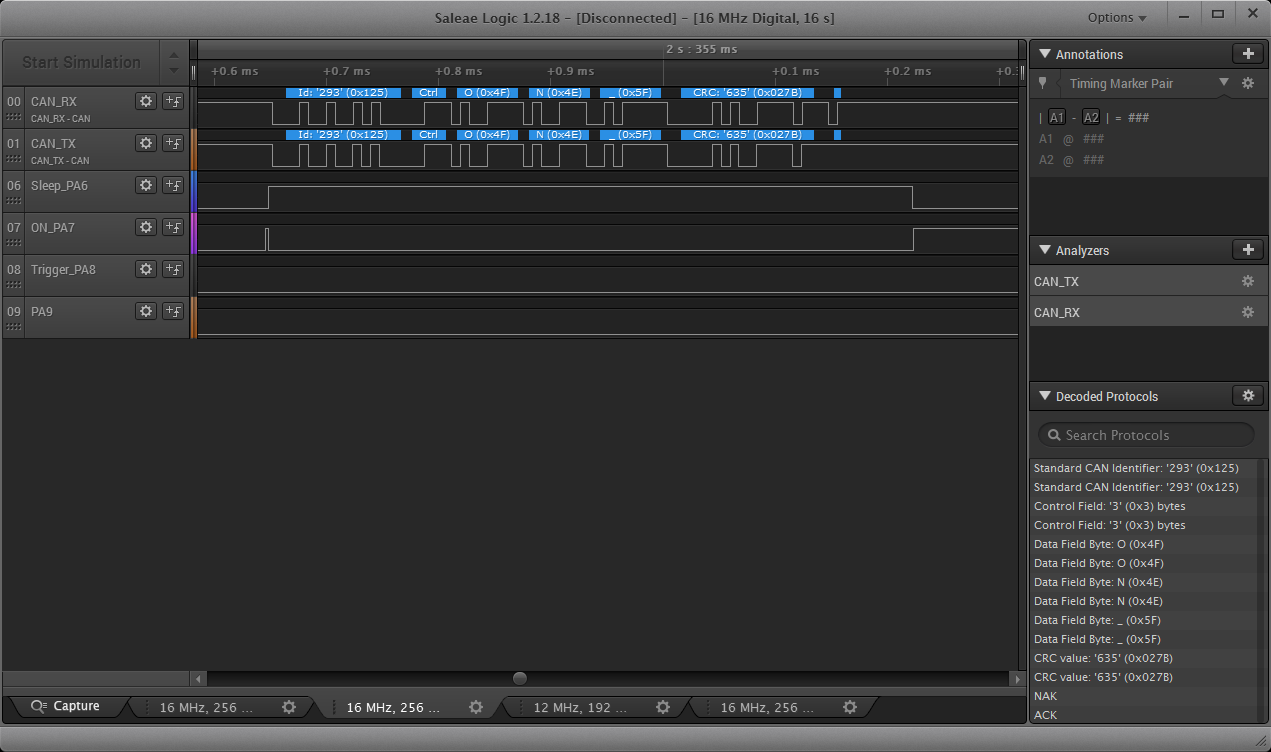

Hi!
Ich versuche derzeit (leider eher mehr schlecht als recht) den
Sleep-Modus in mein aktuelles Programm zu integrieren. Um es
übersichtlich zu gestalten habe ich für erste Tests derzeit nur die
beiden wichtigsten Funktionen meines Codes in einen Testcode gepackt und
per CubeMX mit HAL-Lib. umgesetzt - debounce von 1 Taster nach Peter
Dannegger & darauf folgendes Versenden von Nachrichten über CAN. Der
Sleep-Modus sollte immer nach Versenden der Nachricht aktiv, und erst
bei Interrupt durch Tastendruck wieder deaktiviert werden.
Bei Tastendruck wird nur der Interrupt kurz aktiviert. Danach wird über
den Systick Peter's Debounce-Routine durchlaufen. Wird ein Tastendruck
(kurz oder lang) erkannt, wird eine entsprechende CAN-Nachricht
verschickt, ein Flag gesetzt und der Sleep-Modus sollte wieder aktiviert
werden.
Ohne Sleep funktioniert alles prima, jedoch springt mir das Programm bei
integrierter Sleep-Funktion
(HAL_PWR_EnterSLEEPMode(PWR_MAINREGULATOR_ON, PWR_SLEEPENTRY_WFI) immer
wieder aus dem Sleep - scheint als würde nach dem Versenden der
CAN-Nachricht noch ein Interrupt erfolgen (ACK?!), der den Sleep wieder
deaktiviert. Ich bin hier leider etwas ratlos.
Hab hier zuletzt versucht über die HAL_CAN_TxMailbox0CompleteCallback
(sowie für Mailbox 1 und 2) über ein Flag den Status des erledigten
Versandes mit ins Programm zu integrieren, um erst danach den Sleep zu
aktivieren. Klappt jedoch nicht. Ebenso, konnte ich in der IF-Abfrage
vor dem Sleep diverse Interrupt-Flags nicht erfolgreich mit einbinden,
bzw. habe hier eventuell das entsprechen notwendige vergessen.
Kann mir hier jemand eventuell weiterhelfen? Bin schon echt am
verzweifeln und "doktor" hier schon seit Tagen herum.
Hier mein aktueller Code ->
> deaktiviert.
Vermutlich aktiviert die HAL irgendwo den Transmit Complete Interrupt.
WFI darf zu beliebigen Zeitpunkten beliebig aufwachen ("spurious
wakeup"). Die Software muss damit klarkommen.
Sleep-Modi verwendet man grundsätzlich nicht "on demand" in einem
linearen Programmablauf, sondern typischerweise direkt in einer
Endlosschleife. In den ISRs reagiert man dann auf Ereignisse. Wenn die
ISR zurückkehrt, wird sofort der Sleep-Modus reaktiviert. Wenn man in
der main() selbst Ereignisse abarbeiten möchte - welche z.B. per Flag in
der ISR gestartet werden, oder nach Abfrage von Peripherie-Bits - dann
so:
int main () {
  // Initialisierung ...
  while (1) {
    if (ereignis1) behandlung1 ();
    if (ereignis2) behandlung2 ();
    Sleep ();
Wichtig ist dabei, abzufragen, ob etwas zu tun ist. Wenn nicht, wird
Sleep direkt wieder betreten.
Man sollte sich nie darauf verlassen dass WFI nicht vor einem bestimmten
Zeitpunkt zurückkehrt. Zwischendurch den Sleep aktivieren und wieder
deaktivieren ist sehr untypisch. In deinem konkreten Fall würde ich es
so machen:
* In der main() nur ein schlichtes "while (1)
