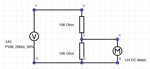

ich möchte einen 12VDC-Motor mit STEP/DIR-Signalen steuern. Dazu habe
ich ein Steuergerät (Gecko G320X), dessen Betriebsspannung aber 18-80V
beträgt. Laut Hersteller sollte es kein Problem sein auch 12V Motoren
damit anzusteuern, solange man die maximale RPM nicht überschreitet.
Aber selbst ohne Last und bei geringen Geschwindigkeiten (auch bei hohen
Geschwindigkeiten) überhitzt der Motor relativ schnell. Ich vermute es
liegt an Stromspitzen. Was meint ihr könnte man da tun?
Das Steuergerät liefert ein 20kHz PWM-Signal. Ich habe nirgens gesehen,
dass man die Frequenz ändern kann. Meine Idee war es jetzt die maximale
Spannung der PWM zu reduzieren. Meinst ihr es würde ein Spannungsteiler
funktionieren, trotz wechselnder Last am Motor? Die Idee wäre das
Steuergerät mit 24V zu betreiben und ein Spannungsteiler das
Ausgangssignal auf 12V reduzieren zu lassen.
Durch wechselnde Last am Motor wird der Strom sich ändern, wird das die
Spannungsteilung beeinflussen, was den Betrieb stören könnte? Habt ihr
andere Vorschläge die Überhitzung zu reduzieren?
Vielen Dank für jede Antwort.
David
Gast #5784173
Ja, sehr! Das wird nicht gehen, schon gar nicht mit einem Teiler
10k/10k!
> Habt ihr andere Vorschläge die Überhitzung zu reduzieren?
Liefert das Steuergerät 24V DC oder PWM? Bei DC: nimm einen Schaltregler
24V auf 12V.
Hast du schon mal versucht, den Motor direkt mit 12V DC anzusteuern
(Autobatterie, Netzgerät)? Bleibt er dann kühl?

Moderator (Firma: Titel) Persönliche Seite #5784212
David schrieb:
> Meinst ihr es würde ein Spannungsteiler funktionieren,
Vergiss den Spanungsteiler. Die Information einer PWM steckt im
Tastverhältnnis. Und das bleibt auch nach dem Spannungsteiler gleich...
> Die Idee wäre das Steuergerät mit 24V zu betreiben
Dann darf deine PWM eben nie mehr als 50% haben, um den Motor auch im
Dauerbetrieb nicht zu überlasten (wenn der unbekannte Motor überhaupt
Dauerbetrieb verträgt).
Das ist ein ganz, ganz anders Problem. Dagegen hilft nur ein Regler.

Gast #5784219
> 10k/10k!
Ok, ja 10K war erstmal auch nur ein Beispiel und nicht durchdacht.
> 24V auf 12V.
Er Liefert ein PWM Ausgangssignal. Ein Schaltregler funktioniert da
nicht?

Gast #5784257
> nicht?
Nein, außer du kannst 100% PWM einstellen. Oder du glättest mit einer
großen Induktivität und einem großen Kondensator vorher. Aber dann
brauchst du den Schaltregler nicht mehr ...

Rotorspule um Größenordnungen kleiner ist als bei "normalen" DC-Motoren.
Eher im µH-Bereich statt im mH-Bereich. Wenn man den überhaupt mit PWM
betreiben will, dann benötigt man dazu recht spezielle PWM-Controller,
die mit dem sehr schnellen Stromanstieg klarkommen.
Mit anderen Worten: dein Motor-Controller und dein Motor passen in
mehrerlei Hinsicht überhaupt nicht zueinander. Klar kannst du jetzt
versuchen, mit externen Spulen daran herumzufrickeln. Aber sehr viel
sinnvoller wäre, eine passende Kombination von Controller und Motor zu
wählen (also entweder deinen Controller oder deinen Motor zu tauschen)
Gast #5786315
ich habe jetzt eine Drosselspule mit 1mh in Serie zum Motor geschaltet
und es funktioniert jetzt einwandfrei. Also kein Erhitzen mehr.
Positionierung, etc. funktioniert auch einwandfrei. Also selbst wenn das
Steuergerät nicht ideal zum Motor passt, für eine Amateuranwendung
reicht das vollkommen aus, falls es jemanden interessiert.
Ich bedanke mich sehr bei euch allen
David
