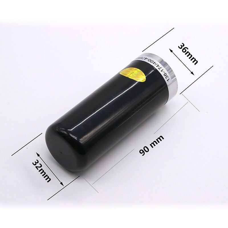

Die chin. Übertreibungen werden immer grotesker:
Dual-Frequenz 400-470 MHZ und 136-174 MHZ
Dual-Band, high-Gain! Zu gewinnen: 2,5 / 3 dB *)
Leistung: 50W
Länge: 90mm
Oberen Durchmesser: 32 mm
Schaltfläche "Durchmesser: 40 mm
*) in Bezug auf einen Dummy oder WAS?
https://www.ebay.de/itm/Mannliche-50W-Dual-Band-Antenne-400-470MHZ-136-174MHZ-fur-Auto-Mobilfunk/183745233289?hash=item2ac811c189:g:g3UAAOSwubRXD3px
Ist das nicht schon Betrug?
In Bezug auf einen isotropen Strahler (Gleichmäsige Kugelcharakteristik)
Technisch ist das durchwegs machbar. Kaufen und ausmessen!
Sowas zu behaupten, wenn man nicht mal weiß was der Antennengewinn
ist...
Auf die technischen Eigenschaften einer Antenne zu schließen, nur weil
man deren äußere Abmessungen kennt ist schon arger Unsinn. Selbst ein
Monopol sieht man bei einer Fußpunktverschiebung die Nennfrequenz nicht
an.
Dann hat die Gewinnangabe dBi zu heissen.

von Lothar M. (Gast)
Was soll daran denn Betrug sein?
Dass er bei der Gewinnangabe das i hinter den Zahlen vergessen hat?
Bezug auf den isotropen Kugelstrahler ist in diesem Frequenzbereich
eigentlich Standard und um 2,5-3dB über selbigen zu kommen, muss man
sich nicht anstrengen.
Also worin siehst du Betrug?

Nachvollziehen kann ich das aber. Nach den dB(i)-Angaben
müsste diese (Wunder-) Antenne mit 90mm Länge etwa die selbe
Abstrahlung erreichen wie ein Dipol, auf 70cm sogar noch besser
und dazu noch 50W vertragen.
Wers glaubt, bitte sehr, ich aber nicht !
Der Hertzsche Dipol ist sogar unendlich klein, aber da sind Verluste
nicht im Modell enthalten.

Phisikalisch möglich ist es. Man kann z.B. eine Helixantenne in irgend
einem Material mit hohem Epsilon-R eingiessen. Statt die theoretischen
10..18 dBi bleiben dafür vielleicht noch 3 dBi, dafür ober schön klein.
Aber mit 'Glauben' und 'Diskutieren' kann man die Frage nicht
beantworten. Ich traue den Chinesen auch nicht, ihre Daten sind oft
hochgeskillt, aber letzendlich wird man nachmessen müssen.

Ich sach ma so:
Ein Fullsize  Dipol hat auf 2m etwa 0,0 dB Gewinn.
Ein Fullsize  Dipol hat auf 2m etwa 2,1 dBi dB Gewinn.
Für einen Lambda/4 -Strahler mit idealer Erde(Gegengewicht) gilt
gleiches.
Jetzt überlege ein jeder selbst, wie "lang" Lambda/4 auf 145 MHz ist und
setze die 9 cm der Chinesen dagegen. Was jeder Techniker täglich
beruflich fragt (Kann das sein?) muß er im Hobby genauso fragen!
Weshalb sollte beim Hobby das Fragen verboten sein!?
Weder in dB (!) noch in dBi (!)sind die Angaben realistisch.
Ergo handelt es sich um Betrug, auf den ein Profi oder Funkamateur nicht
hereinfällt. So what?
> gleiches.
Damit würdest du die entsprechende Frage nach der abgestrahlten Leistung
(die dort hinsichtlich der erklärungsfreien 10 W EIRP gestellt wird) der
Amateurfunkprüfung nicht richtig beantworten. ;-)
Man geht dort nämlich davon aus, dass der Monopol 3 dBd Gewinn hat, da
er ja im Vergleich zum Dipol seine Leistung auf die Hälfte des Raums
konzentriert.
(Dass das real nie der Fall ist, ist eine völlig andere Frage, ist ein
rein theoretischer Wert.)
von Antenol (Gast)
> gleiches.
von GHz-Nerd (Gast)
Jeglicher Atennengewinn über dem eines Hertschen Dipols (ca. 1.8 dBi)
bedingt eine gewisse Minimalgrösse der stahlenden Antennenstruktur.
Zum Thema Effzienz: Eine effiziente (total abgestrahlte Leistung /
eingespeiste Leistung) Antenne lässt sich durchaus auch mit elektrisch
kleinen Strukturen realisieren.
Dies wird jedoch unweigerlich auf Kosten der nutzbaren Bandbreite gehen,
da die schlechte Kopplung ans Fernfeld durch Resonanzüberhöhungen
kompensiert werden muss, und setzt somit den Einsatz von sehr
verlustarmen Materialien (resistiv & dielektrisch) voraus.
