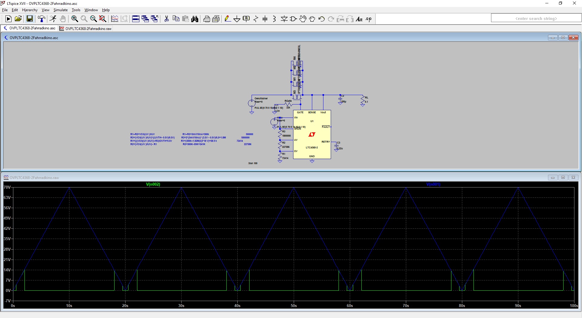

von Tim B. (tim_b84)
Echt der Hammer, wie schnell hier die Antworten kommen.
Leiterbahnen sind doppelseitig mit 70um geplant - ggf auch 140um. Als
Klemmen hatte ich mir eigentlich die rausgesucht:
https://www.phoenixcontact.com/online/portal/de/?uri=pxc-oc-itemdetail:pid=1845373&library=dede&pcck=P-11-01-05&tab=2&selectedCategory=ALL.
Nun bin ich aber aus Kostengründen wieder bei Ringösen gelandet. Sollte
doch auch gehen, oder?
Weil mir das mit der Einschaltstrom der Mosfets jetzt doch zu heikel
wird und ich mich (trotz Eurer Hilfe) nicht wirklich befähigt fühle hier
irgendwas auszurechnen möchte ich lieber auf fertige Bausteine
zurückgreifen. Daher kam mir jetzt die Idee den uC da ganz aus dem Spiel
zu lassen und stattdessen einen LTC4368 plus 4 parallele
IPT012N08N5ATMA1 zu verwenden. In der Simulation mit LTSPice
funktioniert das sehr gut. Doch auch hier stellt sich mir wieder die
Frage ob der LTC das schafft die 4 Mosfets gleichzeitig und schnell
genug zu schalten. Außerdem könnte hier die fest eingestellte Hysterese
von 0,25V dazu führt dass die Schaltfrequenz doch höher wird als ich
eigentlich wollte, weil die Akkuspannung zu schnell abfällt. (Z.B. OVP
schaltet bei 14,5V aus, Akkuspannung fällt auf 14,25V ab, OVP schaltet
wieder ein etc.)

über einen Hallsensor geleitet werden und dann einen Akku laden. An
jedem Eingang kann der Strom kurzzeitig bis zu 40A betragen. Alle 8
Eingänge zusammen können bis zu 120A liefern. Im Normalbetrieb rechne
ich mit ca. 50A Gesamtstrom. Alles andere ist worst-case. Der uC misst
dann die Akkuspannung und die Ströme und gibt mir für alle Eingänge die
Leistung aus.
Der LTC soll nun die Spannung an der Stelle überwachen, an der alle
Eingänge zusammenlaufen. Dort soll auch geschaltet werden, wenn die
Spannung zu hoch wird. Ich kalkuliere dafür 4 Stück IPT012N08N5ATMA1.
Die haben einen RDSon von 1,2mOhm - 4 parallel also 0,3mOhm. Bei 120A
komme ich dann auf eine Verlustleistung von 4,32W verteilt auf alle 4
Mosfets.
Habe ich da noch irgendwo einen Denkfehler oder sollte das so
funktionieren? Ich hänge mal die Simulation an. Die erste ist UE und UA,
die zweite ist UA und IGate
