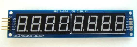

ich versuche gerade, eine 7 Segment Indicator (siehe Bild), die von
einem MAX7219 gesteuert wird, mit einem STM32F303 via Software SPI
anzusteuern.
Aber klappt etwas nicht!

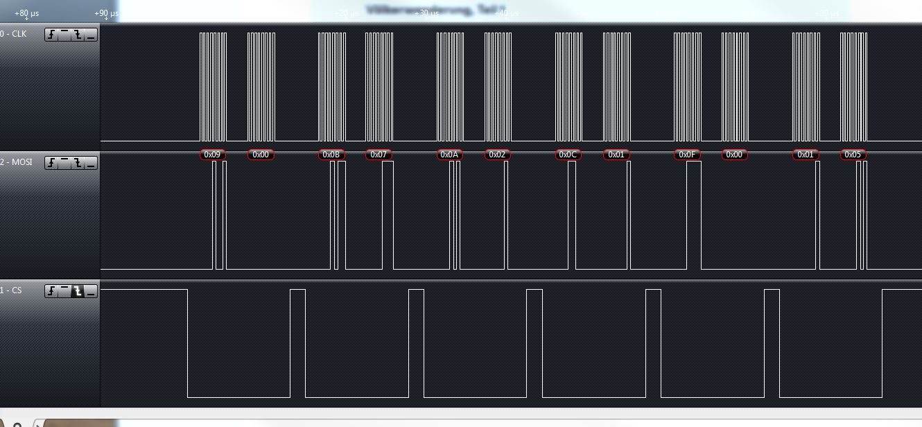

OP #5875034
Alles klappt. In main() nicht vergessen zwei Funktion zu schreiben
Init_SPI();Init_7219();  Dann einfach schreibt: Send_7219(1,1); erste
Ziffer bedeutet stelle zweite genaue welche ziffer.  Quellcode:

Gast #5995231
ic bin seit 6h an dem gleichen Problem dran. Diese LED Matrizzen mit 8x8
und nichts klappt am STM32103. Ja, es tut sich was aber nur Müll. Daten
laufen richtig raus, am LA geprüft. Aber es reagieren immer mehrere der
kaskadierten Matrizzen. Nicht mal nacheinander liegen die. Habe 12 in
Reihe geschaltet. Gibt es als 4er Blocks zu kaufen. Auch eine tut es
nicht allein.
Ist das sicher, dass der Max719 auch mit 3.3V noch "haarscharf"
schaltet? Gibt ja auch ESP8266 Videos, wo er es tut. Wenn er es nicht
tut verstehe ich den zufälligen Müll schon eher.
8 und 16 Bit ausprobiert, beides geht aber wohl. Das Durchschieben lasse
ich erstmal weg, nur dass 1 Display erstmal läuft, das erste vorne.

Gast #5995248
Warum gibst Du dem Max nicht einfach eine laut Datenblatt vorgegebene
Spannung und schaust, was passiert?
Bei mir am F446 läuft es übrigens. Heisst aber nix.
Gast #5995397
hmm.... ein 7404 ist eingebaut, je 2 Inverter in Reihe für die 3 Kanäle
CS, MOSI und CLK... trotzdem spielt das Teil nicht. Gibt es da noch
einen Kniff? Daten stimmen jedenfalls. Die Muster die ich einspiele
erscheinen in allen 4 Displays gleichzeitig und nicht nur in dem ersten.
