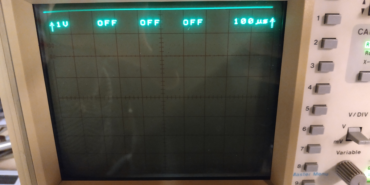

Gould DSO1604 Strahl sinkt am linken Bildschirmrand ab.
Gast #5784971
Guten Abend zusammen,
ich habe mir ein "neues" altes Oszi zugelegt.
Habe es als defekt erworben und repariert, sodass es jetzt eigentlich
perfekt funktioniert - eigentlich...
Und genau da zeigt sich mein Problem. Ich bin zwar ziemlich fit in
Elektronik und studiere gerade auch E-Technik, jedoch hält sich mein
Fachwissen über die heutzutage zugegeben "betagten Röhren" angesichts
meines doch recht jungen Alters, sehr in Grenzen.
Deshalb geht meine Frage an euch:
Was kann es bedeuten wenn der Trace am Bildschirmrand nach unten
verzogen wird?
- Vielleicht ein Problem durch externe Felder? (Habe eigentlich die
Schirmung der Röhre und des Gerätes überprüft)
- Eventuell ein Problem, welches über die Einstellpotis zu beheben ist
(Das hoffe ich natürlich).
Ich habe zur Verfügung:
- Analoges Oszi 10Mhz
- Multimeter (nicht Hochspannungsgeeignet)
- Geregeltes Netzgerät 0-20V 3A
- Lötstation
Ich würde mich über kompetente Tipps (Bitte mit Erklärung damit ich
gleich was lernen kann) freuen!
Mfg
Leander

Es sieht so aus, als hätte sich die Ablenkeinheit auf der Röhre leicht
nach links verdreht und auf der linken Seite ist ein Kissen. Das passt
mit einer Aufmagnetisierung zusammen. Also, das was mein Vorposter
schrieb ist schon eine gut Vermutung.

Okay, habe jetzt mal mit einem Entmagnetisierer den Kasten inkl.
Schirmung der Röhre (Sofern damit das geerdete Blech über der
eigentlichen Glasröhre gemeint ist) entmagnetisiert.
Leider hat sich die Ablenkung nicht signifikant vermindert :/
> leicht
Was genau wäre bei diesem Fehlerbild denn die Methode der Wahl um die
Ablenkeinheit nachzujustieren?
Vielleicht mag diese Frage "Dumm" klingen, aber wo genau sitzt die
Ablenkeinheit denn? Ist das die Einheit in der Röhre, die von dem
Stecker unter dem Gummiflansch auf der Oberseite der Röhre ihren Strom
bekommt?
Ich habe bei der Reparatur die Röhre herausgenommen, um ein paar Tantal
C's auszutauschen. Dabei habe ich diesen Steckverbinder auf der Röhre,
nachdem ich ihn erst gegen Masse gelegt habe, abgezogen.
Fragt gerne wenn ihr mehr Infos braucht!
Mit freundlichen Grüßen
Leander

Du wirst dort keine Ablenkeinheit finden.
Ist das Fehlerbild im Digital und Analogmodus?
Stell das Gerät mal auf die rechte Seite ob der Effekt bleibt.
#5785171
Eigentlich ist der Strahl insgesamt schon etwas verdreht, gibts da
irgendwo was ala "Trace Rotation/TR"? Laut Manual sollte da was sein.
BTW: Bei Oszis gibts keine verdrehbare Ablenkeinheit (Spulen wären zu
langsam), die Platten sind fest in der Röhre. Es gibt aber meistens noch
irgendwelche Vorkehrungen innen, um den Strahl leicht drehen zu können.
Gast #5785179
@mani:
Ja, das Bild wird in beiden Modi verzogen.
Habe das Oszi mal auf beide Seiten gestellt - leider bleibt auch hier
das Problem bestehen.
@georga:
Die Trace Rot. habe ich anhand des Cursors eingestellt und die passt
soweit auch. Das Verdrehen ist wirklich nur in den obersten 1-2cm ein
Thema.
Welche Vorkehrungen innen meinst du denn konkret? Ich habe ja das
Service Manual oben verlinkt, dort sind eigentlich alle Schaltkreise
beschrieben und ich habe bisher noch nichts zu meinem Fehler gefunden.
Mfg
Gast #5785225
@mani:
Nicht leider, sondern zum Glück!
Hätte es sich verändert, wäre die Röhre kaputt.

Gast #5786717
"sollte":D Ok, Ferndiagnose dann halt ins blaue:
Das zweite Scope bitte nur unter Einsatz von zwei Trenntrafos.
Witzigerweise reicht in einem solchen zustand meistens das eine Scope um
sich selbst zu debuggen :D
-Nur ein effekt der Y-Auslenkung bei gleichzeitig (oder "kurz nach")
grosser Auslenkung nach links? Wandert der "Knick" beim verschieben nach
rechts/links mit?
-Ändert sich die Bildgeometrie wenn du am Helligkeitsregler drehst?
-Verschlimmert sich die Bildgeometrie bei Netzspannung -5%?
