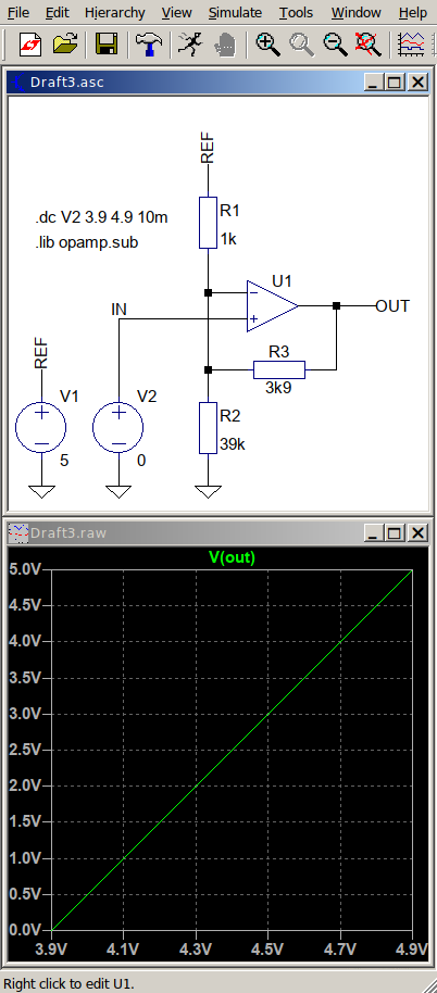

Moderator #5785340
Ungeachtet der Nachteile bzgl. des Potiverschleißes und der Störungen
durch die lange Leitung kannst du das Potisignal mit der Schaltung im
Anhang passend verstärken. An REF wird dabei die Referenzspannung des
ADC (bei dir vermutlich VCC) angeschlossen. Ist U_L die minimale und U_H
die maximale Eingangsspannung und R3 vorgegeben, so ist
Sind die Versorgungsspannungen des Opamp gleich Uref und 0V, muss der
Opamp ein ein Rail-to-Rail-Typ sein. Da dessen Ausgangsspannung nicht
ganz an die Versorgungsspannungsgrenzen herankommt, solltest du U_L und
U_H etwas großzügiger auslegen.
Im Beispiel bin ich von
  Uref = 5V,
  U_L  = 3,9V ⪅ Uref ·  800/1024 und
  U_H  = 4,9V ⪆ Uref · 1000/1024
ausgegangen. Die Schaltung kann aber für beliebige 0 ≤ U_L ≤ U_H ≤ Uref
dimensioniert werden.
