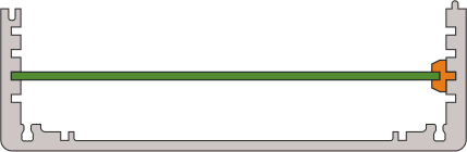

Hallo zusammen, ich will für ein Hobbyprojekt ein Halbschalengehäuse nutzen. Das Problem ist: Da an der Leiterplatten Potiachsen u.Ä. nach vorn ragen und auch das LCD leicht versenkt ist, kann ich die Leiterplatte nicht von hinten hineinschieben, sondern sie muß von oben eingesetzt werden. Leichtes verkanten ist kein Problem - dafür kann ich die Öffnungen groß genug wählen. Praktisch wäre eine Art Profilleiste (in meiner Skizze orange dargestellt), die sich nach dem Einsetzen der Leiterplatte in das Gehäuse einschieben läßt und diese fixiert. Gibt es soetwas fertig zu kaufen oder muß ich es selbst herstellen?
Das schreit nach 3D-Druck. Mit ein wenig Übung in CAD sollte so eine Leiste in ein paar Min Designet sein. Drucken lassen (falls man keinen eigenen besitzt) kann man mittlerweile auch günstig und schnell.
Chris M. schrieb: > Das schreit nach 3D-Druck. Ist auch in einer halben Stunde gefräst. Aber das war nicht meine Frage. Wenn ich das als Meterware günstig kaufen kann, spart das Zeit und erhöht die Nachbausicherheit.

Walter T. schrieb: > Da an der Leiterplatten Potiachsen u.Ä. nach vorn ragen und auch > das LCD leicht versenkt ist, kann ich die Leiterplatte nicht von hinten > hineinschieben, sondern sie muß von oben eingesetzt werden. Das erschliesst sich mir nicht. Wo ist das Problem, wenn die Potiachsen vorn herausragen? Die gehen doch durch entsprechende Bohrungen in der Frontplatte? Ebenso das Display, warum kann das nicht von hinten auf die Frontplatte zu geschoben werden? wendelsberg

Wenn er die potis durch steckt wie will er sonst denn die Platine reinschieben?
Es gibt solche Profile auch als L-Profil, da werden dann 2 Stück verwendet und man muss nichts reinschieben

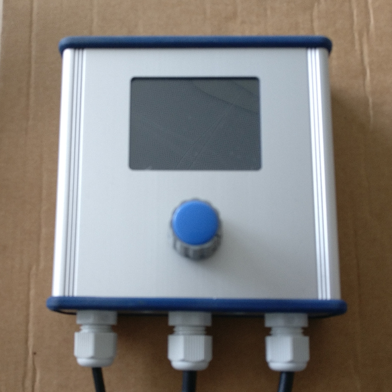

wendelsberg schrieb: > Ebenso das Display, warum kann das nicht von hinten auf die Frontplatte > zu geschoben werden? So sieht der Funktionsprototyp aus (in der Realität ein bischen schärfer - ich muß das Handy bei Gelegenheit mal putzen). Das LCD ist 0,8 mm in die Halbschale eingelassen. Für den Funktionsprototypen sind "Poti", LCD und "Mainboard" noch mit Kabeln verbunden. Das soll nicht so bleiben.
statt dieses orangen profils, künntest du doch unter deine platine in die freien nuten vom gehäuse eine Trägerplatte einsetzen. deine Platine legst du da dann auf, evtl verkleben, verschrauben was auch immer [ ] [............] platine [------------] trägerplatte [____________] unterseite

Walter T. schrieb: > Das Problem > ist: Da an der Leiterplatten Potiachsen u.Ä. nach vorn ragen und auch > das LCD leicht versenkt ist, kann ich die Leiterplatte nicht von hinten > hineinschieben, sondern sie muß von oben eingesetzt werden. Dann muss es in dieser Beschreibung aber heissen: Potiachsen u.Ä. nach OBEN ragen... Damit wird das klar. Allerdings: wenn das Halbschalenprofil so aussieht wie im OP, dann wird ja die Frontplatte einfach von oben aufgesetzt. Damit sollte auch Einschieben und die Frontplatte danach aufsetzen kein Problem sein. wendelsberg

wendelsberg schrieb: > Walter T. schrieb: >> Das Problem >> ist: Da an der Leiterplatten Potiachsen u.Ä. nach vorn ragen und auch >> das LCD leicht versenkt ist, kann ich die Leiterplatte nicht von hinten >> hineinschieben, sondern sie muß von oben eingesetzt werden. > [...] > Damit wird das klar. > Allerdings: wenn das Halbschalenprofil so aussieht wie im OP, dann wird > ja die Frontplatte einfach von oben aufgesetzt. Damit sollte auch > Einschieben und die Frontplatte danach aufsetzen kein Problem sein. Genau: 1) Platine (mit Potis und LCD oben drauf) in die Unterschale einschieben. 2) Oberschale mit Bohrungen drin aufsetzen. Die muss man ja (bei Fischer) nicht in die Unterschale einschieben. Das geht, solange du nicht auch in der Unterschale Durchbrüche hast, in die Platinenaufbauen passen sollen. Und ich wiederhole das hier in meinen Worten, weil ich gerade kein Zeichenprogramm zur Hand habe - und ohne Zeichnung, nur mit Text, tut man sich oft schwer, den Knoten im eigenen Kopf zu lösen. MfG, Arno
wendelsberg schrieb: > Dann muss es in dieser Beschreibung aber heissen: Potiachsen u.Ä. nach > OBEN ragen... Nein, in der Zeichnung ragen die Achsen und das LCD unter der Leiterplatte nach unten - das ist die Montagesituation. LCD und Encoder nach oben auf die Leiterplatte aufsetzen nimmt mir zuviel Raum im Gehäuse weg, der anderweitig benötigt wird. Bernd M. schrieb: > statt dieses orangen profils, künntest du doch unter deine platine in > die freien nuten vom gehäuse eine Trägerplatte einsetzen. Ein Montagerahmen war auch meine erste Idee. Das kleine Profil die Vereinfachung davon. Egal. Wenn niemand solche Hilfsprofile kennt, heißt es wohl selbst machen.

Walter T. schrieb: > Nein, in der Zeichnung ragen die Achsen und das LCD unter der > Leiterplatte nach unten - das ist die Montagesituation. Vielleicht machst Du doch besser eine Zeichnung, die das Ganze eindeutig zeigt. Prosa erweist sich wieder einmal als ungeeignet fuer sowas. wendelsberg
wendelsberg schrieb: > Vielleicht machst Du doch besser eine Zeichnung, die das Ganze eindeutig > zeigt. Im ersten Post ist eine Zeichnung, die die gesuchte Leiste eindeutig zeigt. In Orange.

Walter T. schrieb: > Im ersten Post ist eine Zeichnung, die die gesuchte Leiste eindeutig > zeigt. In Orange. Aber eben nicht wo oben unten vorn oder hinten ist. wendelsberg

Walter T. schrieb: > wendelsberg schrieb: >> Dann muss es in dieser Beschreibung aber heissen: Potiachsen u.Ä. nach >> OBEN ragen... > > Nein, in der Zeichnung ragen die Achsen und das LCD unter der > Leiterplatte nach unten - das ist die Montagesituation. > > LCD und Encoder nach oben auf die Leiterplatte aufsetzen nimmt mir > zuviel Raum im Gehäuse weg, der anderweitig benötigt wird. Dann... vertausche Ober- und Unterschale? Statt KO H4 + KO Hx nimmst du KO H1 + KO H(x+3)? Wird wahrscheinlich weniger Aufwand, als eine spezielle Leiste zu entwickeln. MfG, Arno
Fischer AKG ist keine Lösung? Wird zwar etwas fummelig, das mit eingesetzter LP zusammenzubauen, müsste aber gehen. Hier ist jede seitliche Führung jeweils einer Halbschale zugeordnet, so dass du mit dem genannten leichten Verkanten die LP seitlich einsetzen können solltest.
