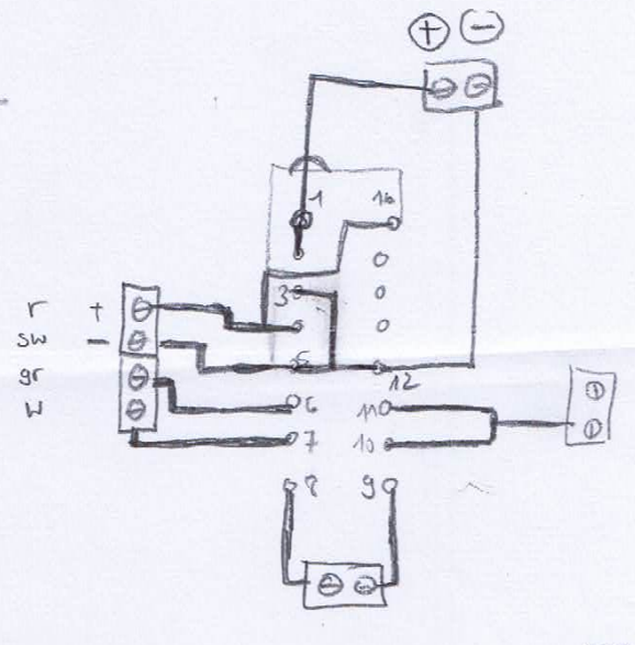

ich benötige Hilfe bei der Erstellung einer Schaltung für den INA 125 in
Verbindung mit einem PSD-S1 Kraftmesser. Versorgungsspannung sind 5V.
Leider bin ich nicht gerade ein Profi im Bereich der
Operationsverstärker und würde
mich daher sehr über schnelle Hilfe und eine schlanke Lösung freuen!

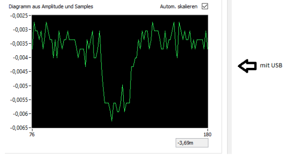

Einmal habe ich die Spannungsänderung gemessen bei 0kg und bei 30kg.
Maximal sind 300kg anzubringen. also dachte ich an eine Verstärkung von
G=100. Anbei auch mal das Messsignal.

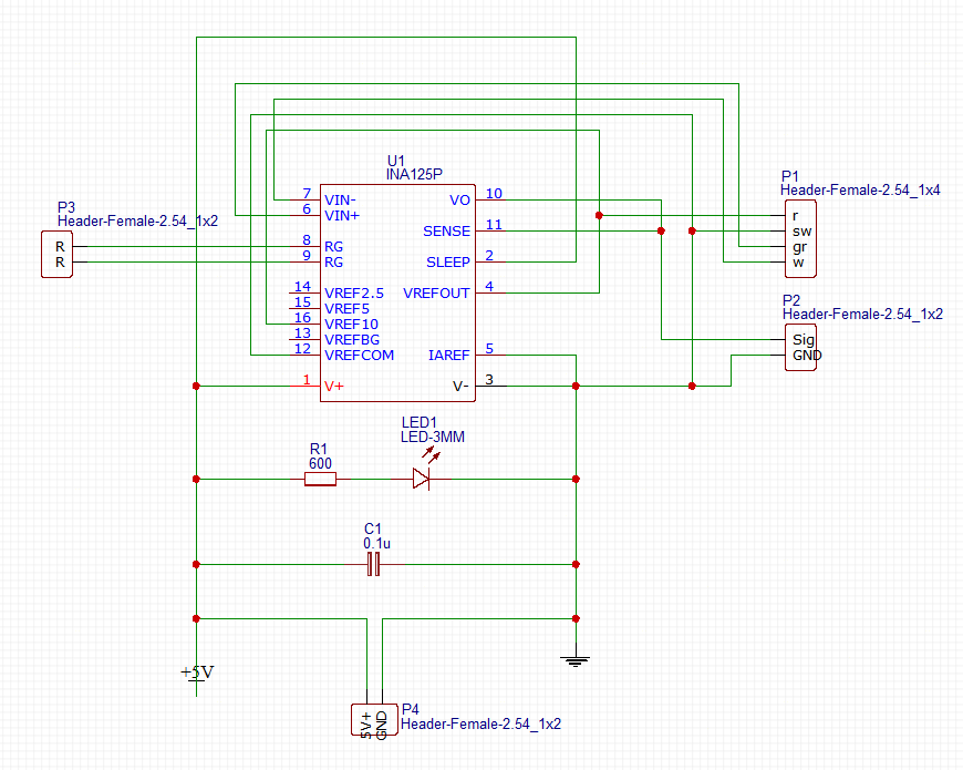

Hier mal was ich bisher dachte! Wobei ich mir nicht sicher bin, ob das
so richtig ist und ob ich den shield auch an GND setzen muss.
Meine Schaltung habe ich schon getestet. Die hat so leider nicht
funktioniert. Vielleicht Greife ich das Signal auch falsch ab?
Vielen Dank schonmal vorab. :)
a) Wo ist der verstärkungsbestimmende Widerstand? Wenn er fehlt, ist die
Verstärkung 1.
b) Liegen die 5 V wirklich am Sensor an?
Die Schaltung ist einigermassen grauenhaft gezeichnet, schwer die
einzelnen Strippen mühsam zu verfolgen, mag ich mir nicht antun.
OP
Mhh ... Weiß ich ehrlichgesagt nicht. Muss ich mal dran Messen. Rot und
Schwarz liegen auf jeden Fall (vom Kraftsensor) auf den Pins 4&5.
Die 5V an sich kommen von einem USB Port. Da kommen auf jeden Fall 5V
raus und die liegen an Pin 1 bzw. Masse an Pin 3 an
Was soll das für einen Effekt haben, Pin 2 abzuklemmen? Im Manual steht,
dass der mit der Versorgungsspannung verbunden werden soll, wenn er
nicht Schlafen soll.
Die Schaltung wird nur mit 5V versorgt, du versuchst aber die Messbrücke
mit 10V (Pin 16 mit Pin 4 verbunden) zu betreiben. Verbinde Pin 4
(VREFout) mit Pin 14 (Vref 2,5V).
Punkt 1 hat Robert gerade beschrieben, was aber nur zu Ungenauigkeiten
führt, im Prinzip müsste es schon auch so funktionieren.
Wichtiger ist mein Punkt 2:
Der INA125 kann gar nicht bis V- runter arbeiten. Je nach Offset ist es
reiner Zufall, was hinten rauskommt.
30kg sind nur 10% Fullscale 300kg.

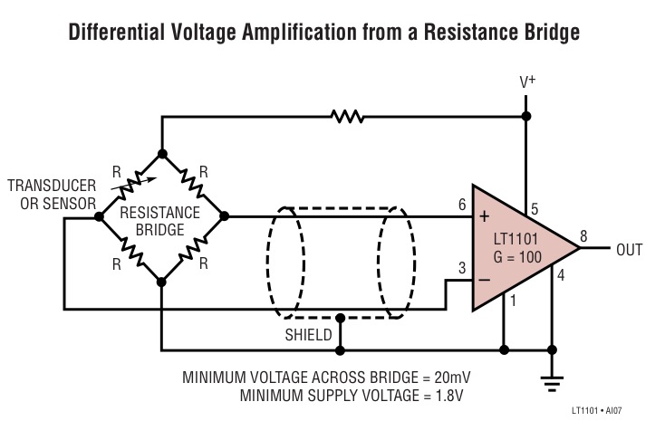

Den Widerstand vor der Brücke lt Application braucht es nicht, ohne
diesen die 10V durchverbinden.

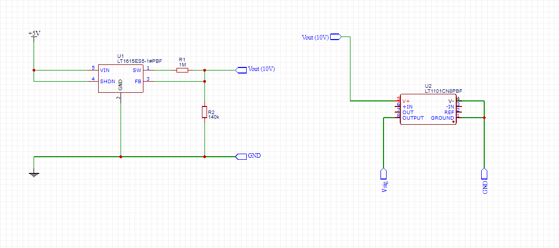

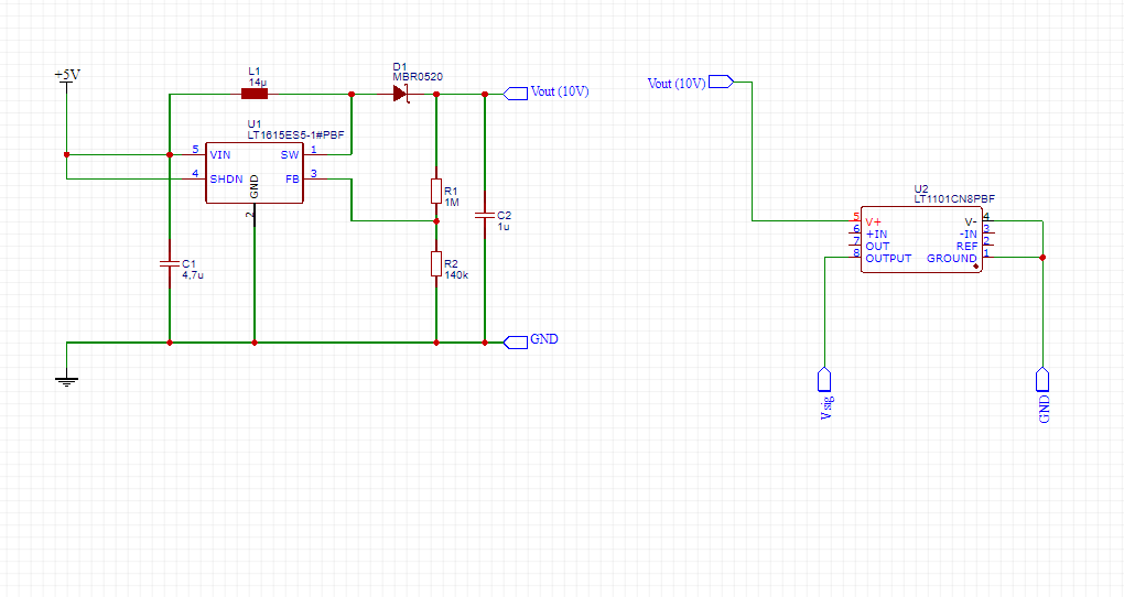

Hey. Also ich bin soweit wie im Bild gekommen.
Zum linken Teil (Booster):
Da kommt man ja eigentlich nicht auf die genauen Widerstandswerte, die
es zu kaufen gibt. Meinst du (Willi S.), dass sich hier ein Poti
anbieten würde (sofern es einen in der Größenordnung gibt). Weil mir 1M
und 120k entsteht eine Vout von 11,48V.
Und wofür dient die Spule L1 bei dem LT1615? Brauche ich die bei meinen
kleinen Strömen?
Zum rechten Teil:
Hier bin ich mir nicht sicher, wie ich meinen Kraftsensor verbinden
soll. Und muss ich nicht noch Widerstände ergänzen, um eine justierbare
Verstärkung hinzubekommen?
Schaut der Rest des Schaltplans erstmal korrekt aus?
weiter oben war doch schon klar, wie der INA125 anzuschließen wäre,
oder?
Jetzt hast du dich für einen neuen InstAmp entschieden. Die Beschaltung
der "Standardpins" ist bei dem genau so wie bei jedem Instr. Amp. (also
für +in, -in, out, ref und Versorgung).
Daneben hat dein neuer LT1101 noch zwei "Sonderpins" zum Einstellen der
Verstärkung. Das läuft tatsächlich anders als beim INA125. Aber schon in
der ersten Abbildung des Datenblatts des LT1101 wird erklärt, was mit
diesen Pins zu machen ist. Und auf S. 14 des Datenblatts wird die
Standardbeschaltung mit einer Messbrücke und Verstärkung 100 gezeigt -
also genau dein Anwendungsfall.
Mehr als im Datenblatt deutlich erklärt wird, fällt mir als Erklärung
auch nicht ein.
