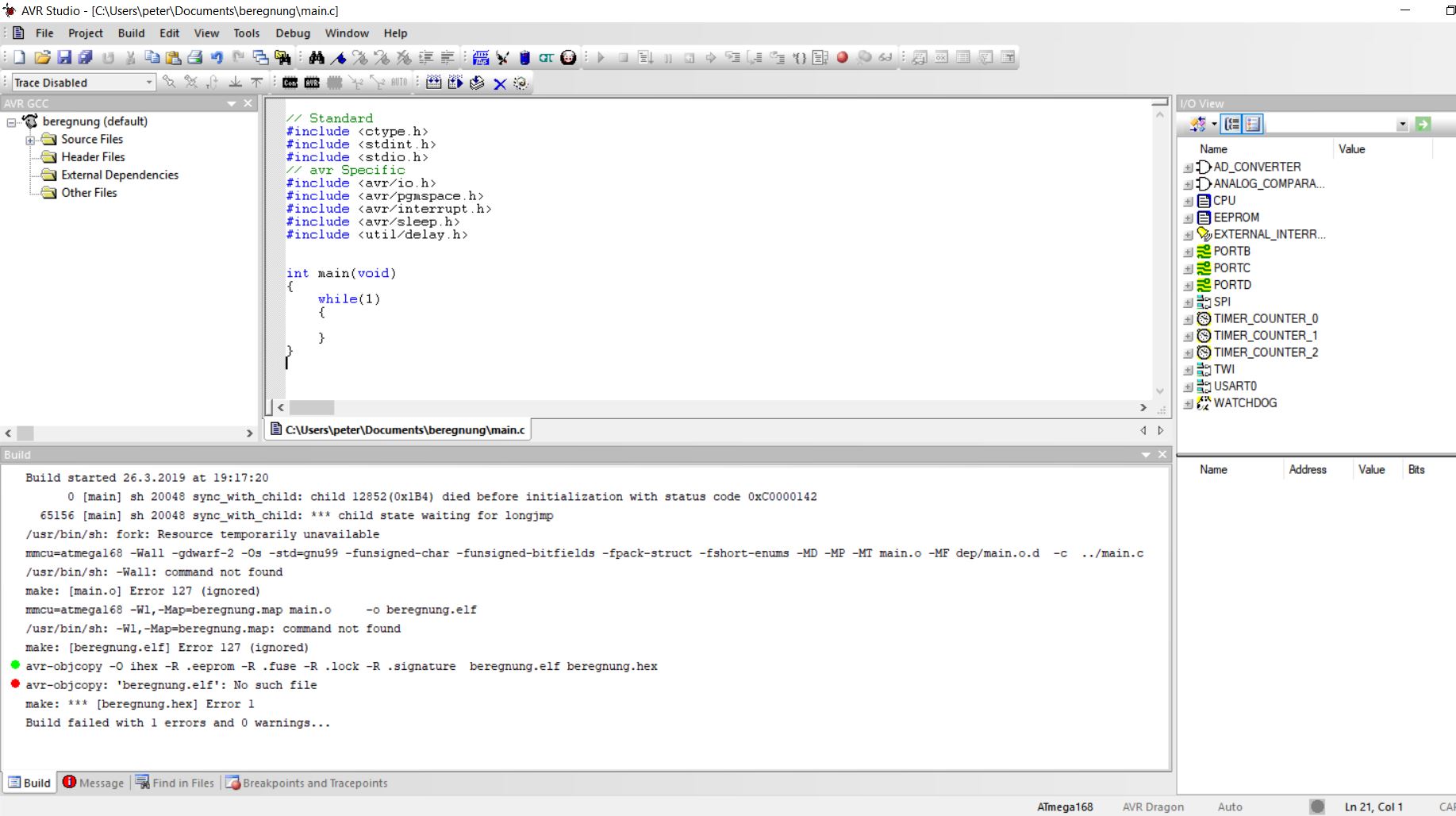

AVR Studio WINAVR
Gast #5786170
Hast du den gesamten Ordner als ZIP zur Verfügung oder nur die
Quellfiles?
- Ordner: in dem vorhandenen *.aps-File sind absolute Pfade drin,
zumindest der Ordnername muss gleich sein. Anderfalls: vorgehen wie im
nächsten Punkt.
- nur die Quellen: neues Projekt erstellen, die Files hineinkopieren,
die Files im AVR-Studio mit 'add existing files' einbinden.
Welche Fehlermeldung gibt es, was zeigt das Build-Fenster?
Gast #5786260
Diese Info gibt das AVR Studio4 aus.
Das Hex ist immer noch aus dem Jahr 2008

Ja habe ein Zip des gerammten Projekt Ordner
Ich vermute das das AVR Studio nicht richtig  läuft

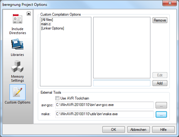

Gast #5786332

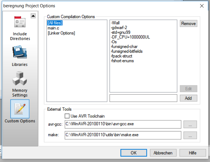

Vimar schrieb:
> Habe ein neues leeres Projekt erstellt aber selbst das wird nicht
> kompiliert....
> WAS fehlt da noch?
Die Pfade zu den Tools, also zu avr-gcc und zu make. Einzustellen über
die Projektoptionen->Custom options->externe Tools. Den Haken bei
AVR-Toolchain raus und dann die beiden Pfade setzen.
Achtung: Das WinAVR-Zeugs muss in einem Pfad installiert sein, der keine
Leerzeichen enthält, sonst funktioniert's trotz korrekt gesetzter Pfade
immer noch nicht...

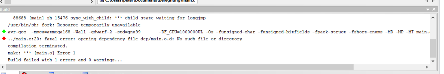

Gast #5786716
Vimar schrieb:
> Danke für den Tipp aber
> auch das erzeugt einen Fehler
Ja, aber einen völlig anderen, der Compileraufruf funktioniert jetzt
offensichtlich. Dein minimales Beispielprogramm läßt sich so auch
übersetzen.
Also: der neue Fehler steckt in dem Programm, was du uns nicht gezeigt
hast. Wenn du uns das weiterhin nicht zeigen magst, musst du das Problem
also alleine lösen. So einfach ist das...
Tipp: Der Ausgabe läßt sich immerhin entnehmen, dass der Fehler vor oder
in Zeile 20 von main.c stecken muss. Das schränkt den Suchraum doch
vermutlich schon erheblich ein...

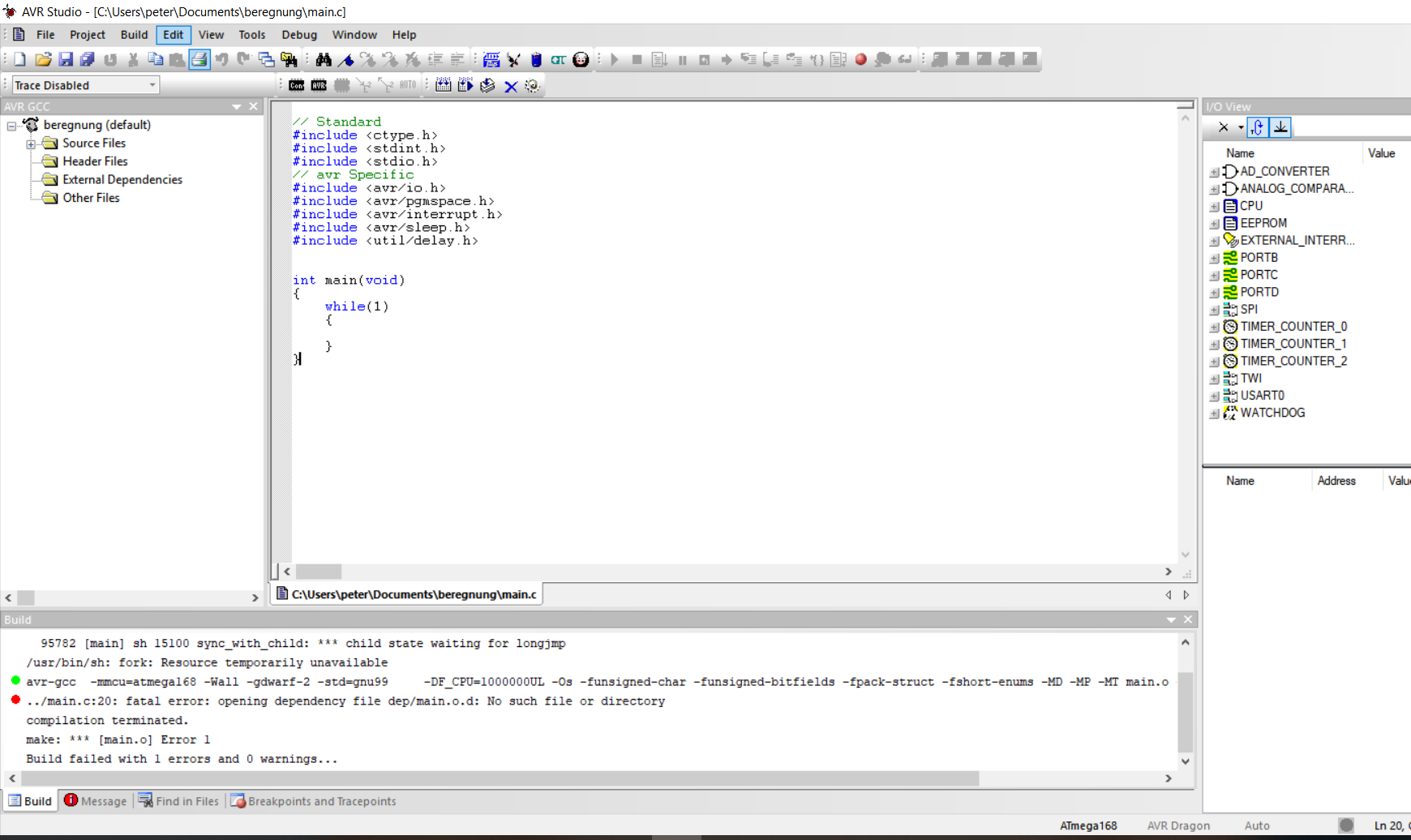

Gast #5786718
Ich versuche immer noch das Beispiel Program zu compilieren und das
funktioniert nicht.

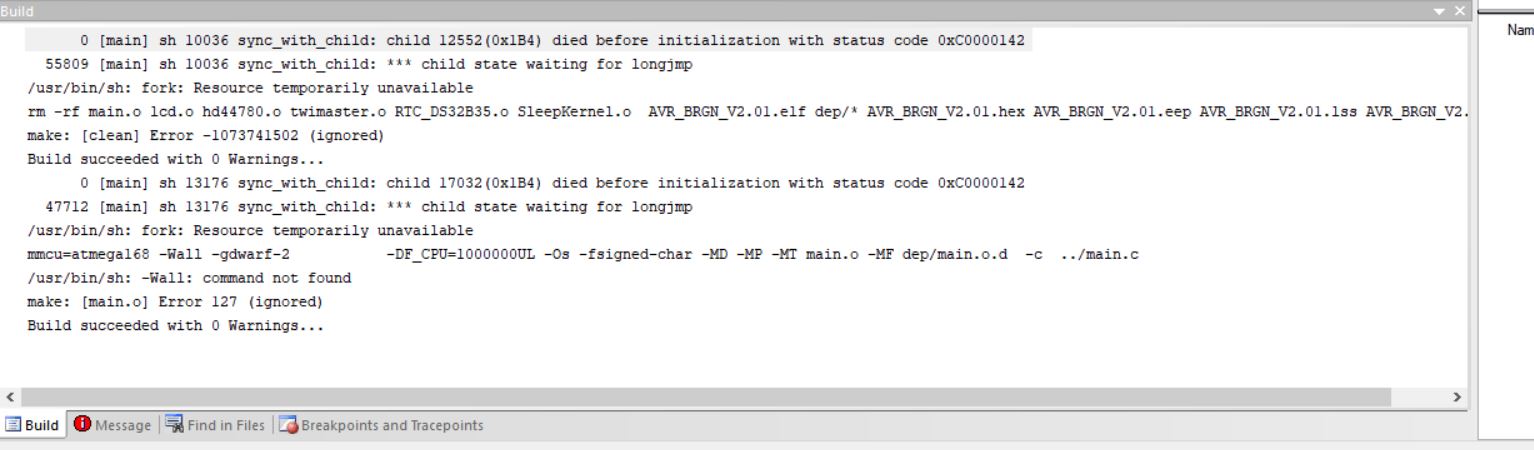

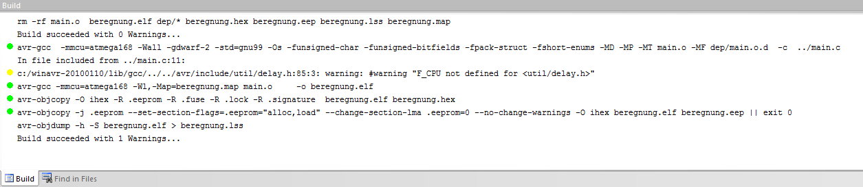

Gast #5786734
Bitte mal die ganze Fehlermeldung zeigen, nicht nur das Ende! Sieht
nicht nach einem Fehler im Code aus. Mehr nach einem Problem in make.
Ich erinnere mich dunkel, dass da ein Neustart des PC hilft...
Gast #5786743
Guten Morgen
der Neustart hat auch nichts gebracht.....
Hier die gesamte Ausgabe

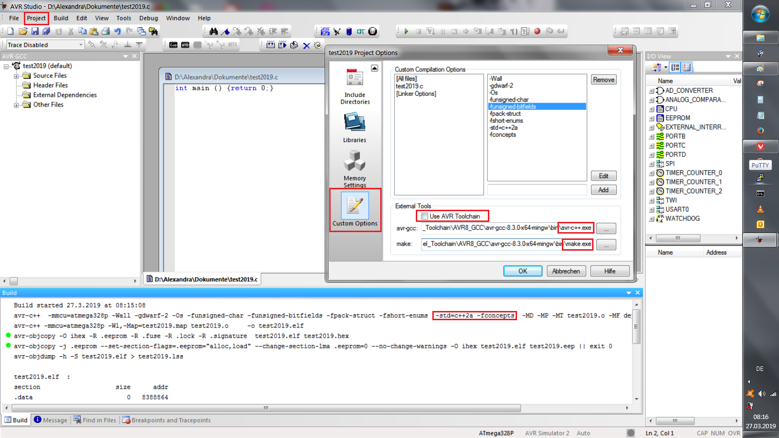

Gast #5786824
Da funktioniert etwas grundsätzlich nicht richtig mit der Toolchain.
Studio 4.19 funktioniert auch mit einer aktuellen Toolchain von
http://blog.zakkemble.net/avr-gcc-builds/
Diese Toolchain enthält auch ein make.exe.
Toolchain downloaden und entpacken.
Ein Verzeichnis erstellen, so dass im Pfad keine LEERSTELLEN existieren
Beispiel:
C:\Atmel_Toolchain\AVR8_GCC\
Toolchain dort speichern:
C:\Atmel_Toolchain\AVR8_GCC\avr-gcc-8.3.0-x64-mingw
Studio4 (Minimal-)Projekt erstellen und unter
Projekt|Configuration Options|Custom Options
den Pfad und den Compiler.exe bzw.
den Pfad und Make.exe eintragen.
Im Studio4 muss der richtige Compiler.exe explizit benannt werden.
Nur Pfad eintragen reicht nicht. Dasselbe gilt für Make.exe
[ ] use AVR Toolchain bleibt LEER

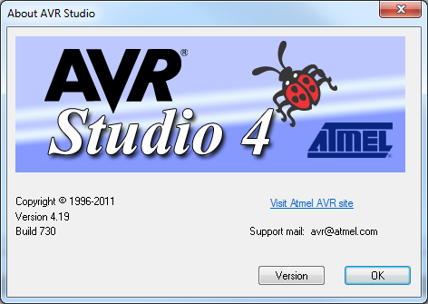

Gast #5786906
Laut seinem Bild oben hat er das richtig gemacht.
Das hängt meiner Erfahrung nach von der verwendeten Version 4.x ab. Da
gibt es auf jeden Fall einen Unterschied zwischen 4.18 und 4.19.
Und möglicherweise auch von der verwendeten Windows-Version.
Vielleicht erzählt Vimar noch diese Details.
#5787414
Bei mir funktioniert alles, egal ob ich obige ZIP-Datei des TE verwende
oder ob ich selbst ein neues Projekt erstelle und den C-Quellcode des TE
im Editor eingebe. Ich benutze AVR-Studio 4.19 Build 730 und
WINAVR-20100110. Evtl. ist wichtig, beim Erstellen eines neuen Projektes
als Erstes im Menu Project\Configuration Options die nötigen
Einstellungen vorzunehmen, damit die Projektdatei und das später
generierte Makefile auf Anhieb die richtigen Angaben enthalten.

Gast #5787586
c-hater schrieb:
> Wozu auch sollte man das tun?
Kannst du keine Doku lesen? Um Header-Abhängigkeiten zu tracken.
c-hater schrieb:
> das ist jedenfalls der Kern des Problems
Das ist nur ein Folgefehler. Wie schon erwähnt ist es ein Problem mit
der MSys Runtime welches das Starten des Compilers verhindert, der dann
weder die .o noch die .d Datei erzeugt. Ohne -MF wird zwar gar nicht
erst versucht die .d anzulegen, aber die .o entsteht dann immer noch
nicht. Und natürlich hat der TO das -MF nicht angegeben, sondern die IDE
hat es automatisch erzeugt. Lösungen würden bereits verlinkt. Die
Fehlermeldung ist bekannt.
Also, hör auf Unfug zu verbreiten. Dein Beitrag ist so aggressiv wie
sinnfrei.
Gast #5787632
Du erzählst Unsinn, zumindest weit überwiegend.
Offensichtlicher Vollquatsch. Da ja sowohl ich also auch Rainer V.
(rudi994) das Minimalbeispiel mit exakt der gegebenen Konfiguration (AVR
Studio 4.19+WINAVR-20100110) problemlos kompilieren können, kann das ja
wohl offensichtlich nicht den Tatsachen entprechen.
> nicht.
Natürlich, ich erhalte ja sogar eine *.elf und eine *.hex. Das wäre wohl
kaum möglich, wenn schon die *.o nicht erzeugt werden könnte...
Ja, das stimmt immerhin, wie ein Blick in den dritten Screenshot zeigt.
Ich habe das nirgendwo explizit angegeben (warum auch), also muss es die
IDE gewesen sein.
Gast #5787651
Habt ihr denn exakt die gleiche Windows Version mit exakt der gleichen
Software und insbesondere exakt den gleichen ggf. hinein pfuschenden
MSYS DLL's oder make.exe aus anderen Compiler Toolchains? Ich vermute,
dass wenn Vimar die "sh -c avr-gcc.exe" einfach so direkt auf der
cmd.exe ausführt es direkt crasht, egal ob mit -MF oder ohne. Das mit
der fehldenden .d Datei ist eine Nebelkerze. Wie du siehst, kommen erst
schon Fehlermeldungen von der MSYS Runtime bevor irgendwelche
Meldungen bezüglich .d kommen. Wie du Experte sicher weißt, sollte man
immer die erste Meldung bearbeiten, da die weiteren Folgefehler sein
können.

übergeordnete Verzeichnis für das Ausgabeverzeichnis.
Da in allen diesen Verzeichnissen der User wohl Schreibrechte hat, da er
ja das Projektverzeichnis selber angelegt und befüllt hat, bleibt als
wahrscheinlichste Ursache des Problems mal wieder diese lächerliche
Sache mit den Leerzeichen in Pfaden...
Wenn's nicht so traurig wäre, könnte man darüber herzhaft lachen.
@Vimar
Verschiebe das ganze Projektverzeichnis mal in einen Pfad, der keine
Leerzeichen enthält und versuch' es dann noch einmal. Natürlich musst du
das Projekt von der neuen Position erneut öffnen und nicht das der IDE
bereits bekannte und im Open-Dialog gelistete!
Gast #5787695
Nö, genau das kann man im von Vimar geposteten Log eben NICHT sehen.
Da sieht man vielmehr, dass der avr-gcc korrekt AUSGEFÜHRT wurde.
Sagte zumindest erstmal die IDE.
Aber auch die Exe selber bestätigt, dass sie immerhin korrekt genug
lief, um  eine Fehlermeldung loswerden zu können. Und sie konnte sich in
ihrer Meldung  ja sogar auf ein konkretes Detail versteifen, ihr blieb
also genug Zeit zum Nachdenken...
Gast #5787719
c-hater schrieb:
> bleibt als
Nö, ich habe das jetzt mal absichtlich herbeigeführt. Kompiliert immer
noch genauso problemlos, unter Windows7 und unter Windows10. Also das
Problem mit den Leerzeichen ist es hier definitiv nicht.
Bleiben eigentlich nur noch irgendwelche Pfade oder sonstige Variablen
im Environment...
Gast #5787730
c-hater schrieb:
> Nö, genau das kann man im von Vimar geposteten Log eben NICHT sehen. Da
> sieht man vielmehr, dass der avr-gcc korrekt AUSGEFÜHRT wurde. Sagte
Woher weißt du, dass der GCC sich nicht einfach unverrichteter Dinge
wieder beendet hat? Oder dass die Shell ihn nicht gar nicht erst
gestartet hat? Es sieht so aus als würde die Meldung von der Shell
stammen, welche vom make gestartet wird. Diese hat ggf. den GCC gar
nicht gestartet (es steht was von fork!). Wenn das makefile danach als
erstes das .d file einliest, geht das schief.
> im Environment...
Genau. Welche z.B. eine unpassende MSYS DLL enthält.
Gast #5787750
Der Pfad ist C:\Users\peter\Documents\beregnung
Ich bekomme das einfach nicht zum laufen:(
