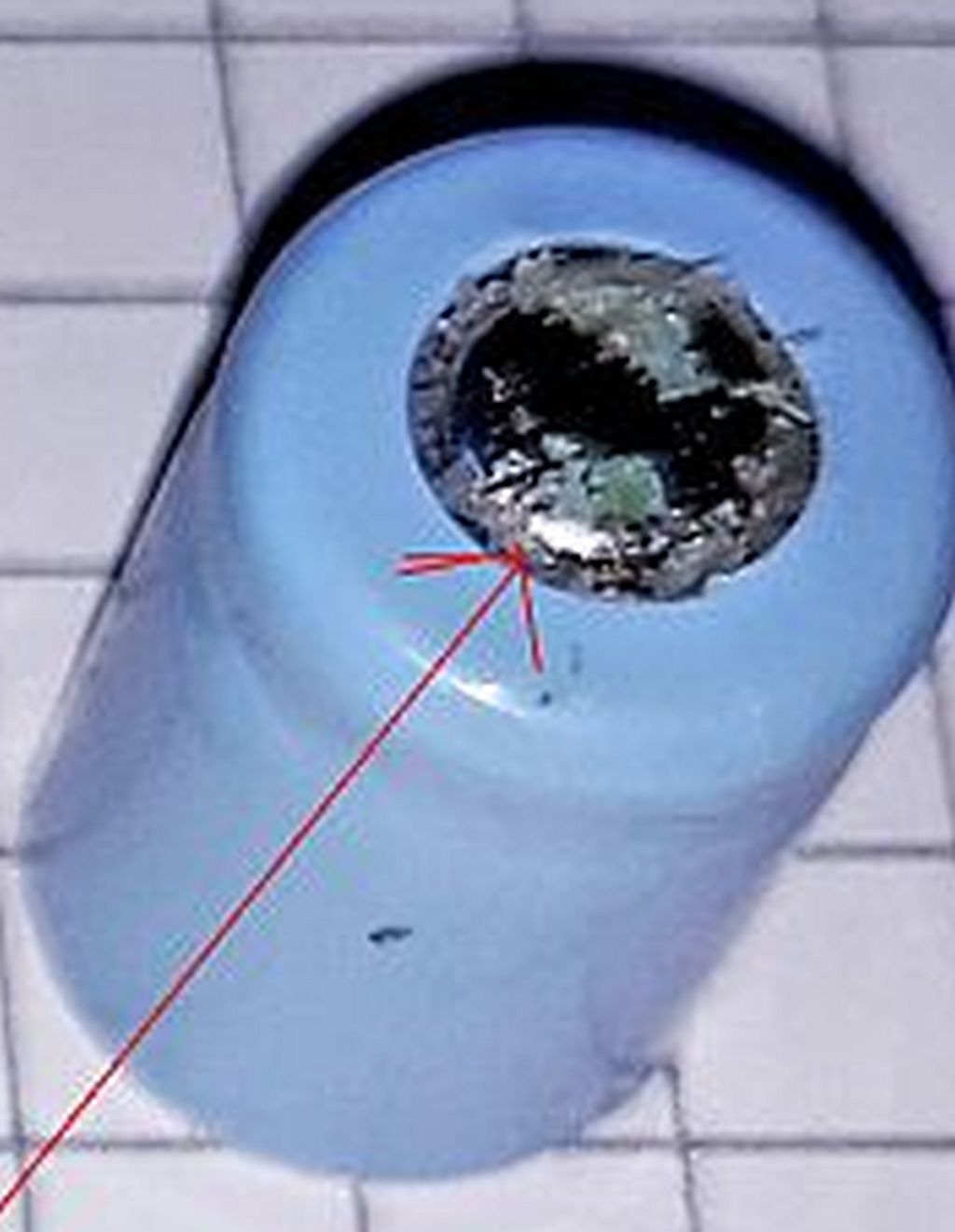

So, Das Auto ist auseinander gepflückt. Akku Kontakte im Eimer, ebenso die Halterung
Esmeralda P. schrieb: > Akku Kontakte im Eimer, ebenso die Halterung Man siehts schlecht, aber ist der Cap ausgelaufen? Sowas hab ich noch NIE bei nem GoldCap gesehen. 8-O
--- alles klar?
Thy, aber ich kann nicht erkennen was Pin-Rest und was Schmodder drummrum ist und obs überhaupt Schmodder ist. Also wenn Schmodder dabei ist, könnte dieser aus dem Innenleben des GoldCap's stammen? So Pins gammeln ja nich so ohne weiteres ab.
Dann hat der keine Pins und ist nur ein popeliger Akku.
Esmeralda P. schrieb: > Dann hat der keine Pins und ist nur ein popeliger Akku. Der in 30s geladen wir (steht so bei meinem bei)? Ein Akku wäre irgend wie enttäuschend. :( OK, da meiner auch nichts mehr tut, is er Heute dran. :) Ich melde dann, was ich da so gefunden habe. Ich befürchte, einen eben so vergammelten Akku. Wenn ja, Pimpe ich das mit nem LiPo. Gibt sicher ne schöne Rauchspur.... :D
Jup, ein ausgelaufener NiCd, in Format 1/3 AAA. :´(
