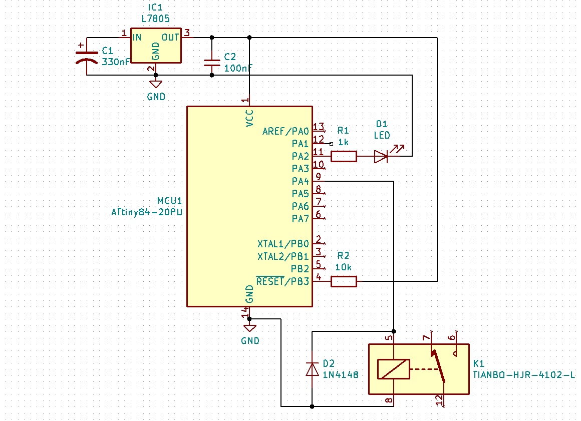

Moin,
ich versuche einen Tiny84 möglichst tief schlafen zu legen, irreversibel
bis zum nächsten Start (das ist so gewollt).
#include <avr/sleep.h>
  set_sleep_mode(SLEEP_MODE_PWR_DOWN);
  sleep_enable();
  sleep_bod_disable();
  while(1) sleep_cpu();
Wenn ich das so mache, dann verbraucht der MC immer noch knapp 5mA, was
viel zu viel sein dürfte.
Irgendwie schein da etwas nicht richtig zu funktionieren? Was mache ich
falsch?

Was für einen Spannungsregler verwendest du? Ein Spannungsregler hat
nämlich auch einen minimalen Ruhestrom (Quiescent current). Wenn man
sich den MCP1703 anguckt hat der nur 2 µA während ein LM1117 z.B. 5mA
hat.

einen L7805.
Okay, das war es wohl. Wenn ich jedoch den MC aus der Fassung nehme,
dann hat der Rest der Schaltung einen Verbrauch von 4,63mA. Die 370µA
entfallen dann wohl auf den Tiny.

Das ist die gleiche Schaltung, in der es mir den Tantalelko zerrissen
hat.
Habe noch einmal gemessen:
MC aktiv ca. 11mA (LED an).
MC im sleep_mode 4,998mA.
MC entfernt 4,634mA.

von Tim T. (tim_taylor) Benutzerseite
Ok, setz mal bei allen ungenutzten Pins die Pullups und mess dann
nochmal. Irgendwelche Pinchange/Int0 Interrupts hast du nicht aktiviert,
oder den Watchdog?

von svensson (Gast)
> adc
Ist abgeschaltet.
> Irgendwelche Pinchange/Int0 Interrupts hast du nicht aktiviert, oder den
Watchdog?
Ich habe nichts aktiviert, aber vielleicht die IDE?
Alle PINs sind jetzt auf Input mit Pullup.
Ergebnis: 4,992mA
Also, gleiches Resultat wie vorher im Rahmen der Meßungenauigkeit.

von svensson (Gast)
Interessanterweise ist das auch noch von der Versorgungsspannung
abhängig.
Ab ca. 8V aufwärts pendelt sich der Verbrauch bei den 4,99mA ein.

von Peter D. (peda)
> nochmal.
Ist nicht nötig, die Eingangsstufen werden im Powerdown abgeschaltet.
Allerdings ist der Analog-Komparator default aktiv und muß abgeschaltet
werden.

von svensson (Gast)
Danke für den Code.
Damit sinkt bei mir der Stromverbrauch um 0,2mA auf 4,798mA.

Dann die Hardware nochmals genauer ins Auge fassen, bei meinem
ATtiny84A-PU (1127) kann ich die Stromaufnahme nicht mehr messen, liegt
also unter 0.02 uA.

Wieso versuchst du verbissen ein paar uA zu sparen wenn du immer noch
den Spannungsregler mit 5mA Eigenbedarf nimmst?
Oder miss zumindest den Strom hinter dem Spannungsregler, alleine schon
wegen der Messungenauigkeit in dem Bereich

von S. Landolt (Gast)
Falls bedrahtete Bauteile bevorzugt, so kann man statt des eingangs
empfohlenen MCP1703 den MCP1702 nehmen (Anschlussreihenfolge beachten!),
vorausgesetzt, Vin bleibt unter 13 V; beide sind mit 2 uA spezifiziert.
von svensson (Gast)
Danke für den Tip.
Normalerweise würde mir der MCP1702 als TO-92 gut gefallen, aber in
diesem Fall ist Vin 19V.
