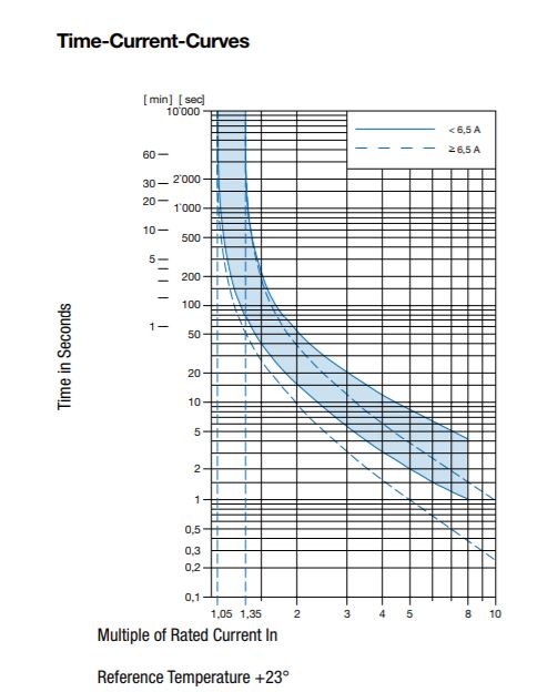

ich habe einen Gleichstrom-Schneckengetriebemotor, der eine Klappe
öffnen und schließen soll, die an einer Schnur befestigt ist.
Ich möchte diesen Motor gerne mit einer Sicherung absichern, wenn der
Motor aus irgendeinem Grund blockiert (z.B. wenn die Klappe klemmt),
damit er nicht zu viel Strom zieht und abschaltet.
Der Motor läuft mit 6 V und hat unter Last einen Maximalstrom von 600
mA. Beim Anlaufen und Blockieren zieht er 1800 mA.
Die Frage ist, welche Sicherung ist geeignet dafür, wenn man bedenkt,
dass ich ihn gerne schon gegen Überschreitung der 600 mA schützen will,
der Anlaufstrom aber 1800 mA beträgt?
Ich kenne mich mit Sicherungen nicht besonders aus (Thema
Auslösecharakteristik), ich weiß nur, dass es flinke und träge
Sicherungen gibt, die ein unterschiedliches zeitliches Auslöseverhalten
haben.
PS: es handelt sich um ein reines Hobbyprojekt, die Absicherung muss
daher nicht unbedingt die eleganteste, jedoch eine sichere sein.
Ich würde mich über Antworten freuen.

hinz schrieb:
https://www.reichelt.de/rueckstellbarer-geraeteschutzschalter-0-5-a-t11-311-0-5-p243903.html?
Cool! Danke für die Antwort. Wenn ich das richtig verstehe im Diagramm
auf Seite 4 des Datenblattes, müsste die Sicherung bei Blockierung (1800
mA) also ungefähr nach 3 bis 4 Sekunden (Sicherung ist auf 500 mA
ausgerichtet und 1800 mA = 3,6 * 500 mA) auslösen.
Stimmt da mein Gedankengang?

Und dafür ist doch die oben beschriebene rückstellbare Sicherung
geeignet, oder?
Gast #5786857
Anmerkung schrieb:
> Gemeint ist ein Widerstand oder auch eine Induktivitaet parallel zum
> Motor, um dadurch den Gesamtstrom leicht zu erhoehen
Das ist genau so ein Unsinn wie dein erster Beitrag, der prozentuale
Unterschied zwischen Betriebsstrom und Überstrom wird dadurch immer
kleiner, die Unterscheidung schwieriger. Vergiss beide. Quappo/Mike soll
den von Hinz vorgeschlagenen Sicherungsautomaten verwenden oder eine
0.5A Polyfuse Sicherung.
D ein Nennstrom von 0.6A heisst ja nicht, dass in Betrieb auch 0.6A
fliessen, das können je nach Last auch 400 oder 200 sein nur 800 sollten
halt nicht auf Dauer fliessen.

Gast #5787828
Danke schon mal für die vielen Antworten.
Ja richtig. Der Motor zieht nicht 600 mA (im Datenblatt ja auch als
Maximalstrom unter Last angegeben). Ich habe den Motor schon eine Weile
in Betrieb, der zieht beim Hochfahren der Klappe ungefähr 200 mA.

Hej,
die gewählte 0,5A-Sicherung hat einen Innenwiderstand von 5,2 Ohm (Seite
3 Datenblatt). Das zusammen mit dem Innenwiderstand des Motors im
Stillstand begrenzt den Kurzschlußstrom auf die von Quappo gemessenen
0,7A. Mehr wird´s nicht und laut Datenblatt braucht die Sicherung dann
mehr als 50 sec zum Auslösen.
Quappo sollte m.M.n.nach einer anderen Lösung Ausschau halten.
> 0,7A.
