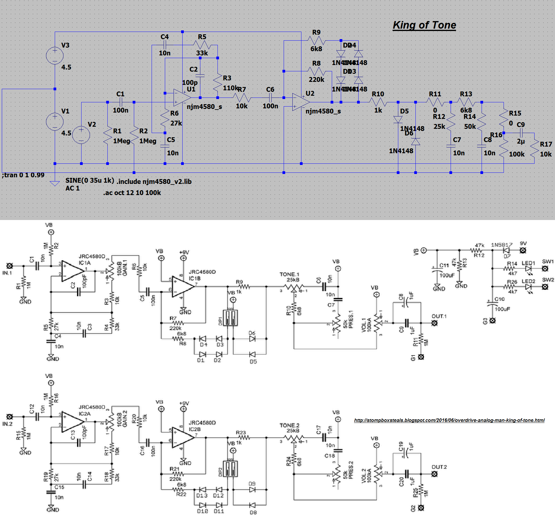

NJM4580, was ist das für ein Operationsverstärker, nie gehört?
"The NJM4580 is a dual operational amplifier, specially designed for
improving  the  tone  control,  which  is  most  suitable  for  the
audio  application."
Klingt auf jeden Fall gut.
Bei meim LTSpice fehlt aber das Modell.
Welche von den Widerständen sind die Potis?
Michael B. schrieb:
> der erlaubt es, den Sinus der Gitarre
> noch zwischen Sägezahn und Rechteck zu verstellen
Sägezahn, wie das?
Gast #5790137
Der Schaltplan hier
https://3.bp.blogspot.com/-3-2u5xdvxmA/V1Nh20_PVTI/AAAAAAAABlU/3E7YwTgP2MIoLJ1koDJuEEDK8zpIxshXwCLcB/s1600/schem.gif
sieht teilweise irgendwie anders aus als der oben
https://www.mikrocontroller.net/attachment/408008/king_of_tone_verzerrer.png
Habe es im Anhang mal zusammengepackt.
Klingen tut das Teil in den Videos auf jeden Fall megacool.
