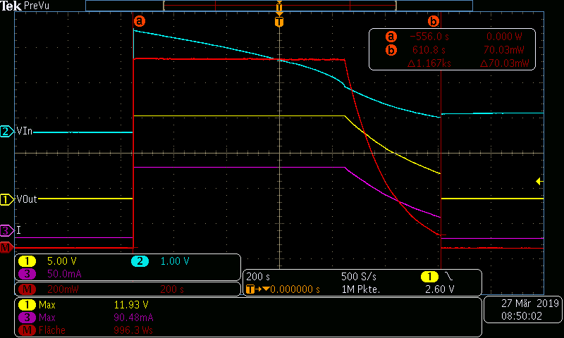

Und zwar habe ich einen Kondensator mit einer Kapazität von nominell 370
F. An diesen Kondensator habe ich einen DC/DC-Wandler (DC2372A von
Analog Devices) angeschlossen, der mir aus den 3 V des Kondensators eine
Spannung von 12 V generiert. Den kompletten Entladezustand habe ich mit
einem Oszilloskop erfasst (siehe Bild).
- VIn ist die Spannung die am DC/DC als Versorgungsspannung anliegt
(sprich die Spannung des Kondensators)
- VOut ist die Ausgangsspannung des DC/DC-Wandlers
- I ist der Strom durch die Last (hier ein 120 Ohm Widerstand)
In dem markierten Ausschnitt wird eine Energie von 996,3 Ws umgesetzt.
Ist es mit diesen Daten möglich auf die Kapazität des Kondensators zu
schließen?
Die Energie am Ausgang des DC/DC-Wandlers muss ja der Energie des
aufgeladenen Kondensators entsprechen (näherungsweise und ohne Abzug der
Verluste durch den Schaltregler).
Sprich ich müsste doch die Fomel
nutzen können um die Kapazität auszurechnen. Die Parameter wären:
W = 996,3 J
U = 3 V
Damit würde ich auf 221,4 F kommen. Der Kondensator hat aber eine
Kapazität von 370 F +- 20%, sprich im worst case wären es 296 F.
Wo steckt in dieser Überlegung der Denkfehler? Lässt sich der Ansatz
überhaupt so verwenden?
Danke fürs Mitgrübeln :)
OP #5786893
Tim T. schrieb:
> Das der DC/DC Wandler verlustlos arbeitet.
> Das der Kondensator keine Selbstentladung hat.
Laut Datenblatt vom LTC3121 beträgt der Wirkungsgrad bei 12 V
Ausgangsspannung und 100 mA Strom umgefähr 90%. Wenn ich diesen
Wirkungsgrad nun auf die Gesamtenergie aufschlage, komme ich auf eine
Kapazität von 243,54 F.
Laut Datenblatt des Kondensators
(https://www.mouser.de/datasheet/2/87/bus-elx-ds-10762-xt-1488793.pdf)
liegt die Leckstrom bei 0,85 mA. Ich würde daher mal behaupten, dass man
den vernachlässigen kann, weil es nicht einmal 1% des Lastsstroms
ausmacht.

Gast #5786943
Ein kleiner Fehler deiner Rechnung besteht darin, dass du die
Restenergie im Kondensator unterschlägst (er wird ja bis zum Ende deines
Messbereichs nicht vollständig entladen). Das gibt dir nochmal eine
kleine Korrektur in die gewünschte Richtung, auch wenn es nicht viel
ausmacht.
Daniel K. schrieb:
> Als "Notfallplan" hatte ich mir schon die Idee mit dem
> Widerstand zurechtgelegt.
Mach das: mit dem derzeitigen Aufbau baust du dir nur unnötige und
unbekannte Fehlerquellen in deine Messung ein.
Am Ende deiner Messzeit (beim zweiten Cursor) springt die Spannung des
Kondensators ein klein wenig nach oben. Aus dem Sprung kannst du den
ungefähren Wert des ESR abschätzen.
#5789552
Du hast einen Teil der Entladekurve aufgenommen...mag ne blöde Frage
sein aber warum benutzt du die nicht? Du hast ein dU und sogar ein dI
und das zugehörige dt. Mehr braucht man zur Kapazitätsbestimmung nicht.
Du hast zwei Unbekannte aber kannst dir aus deiner Messkurve quasi
beliebig viele Gleichungen zusammenstellen. Ist eigentlich simple
Schulmathematik.
Dein Denkfehler ist übrigens:
bei
muss auch U konstant sein, ist es aber nicht in deiner Messkurve, daher
der Fehler ;)
