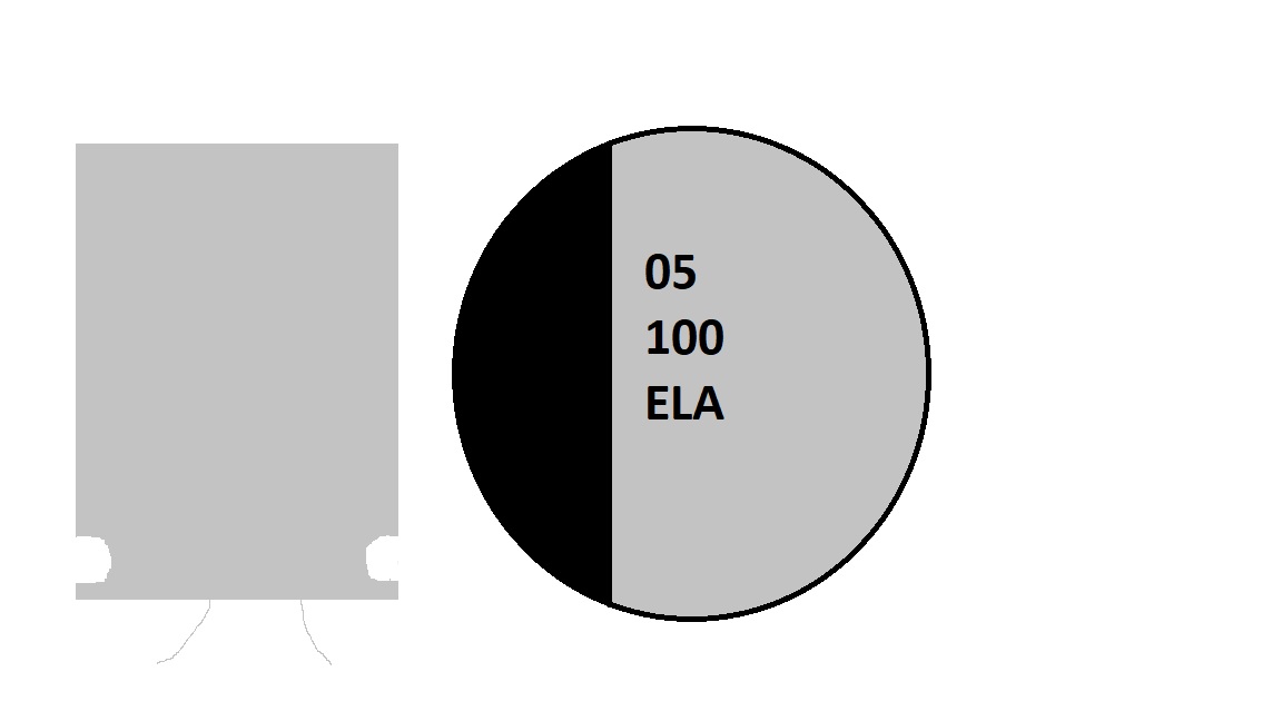

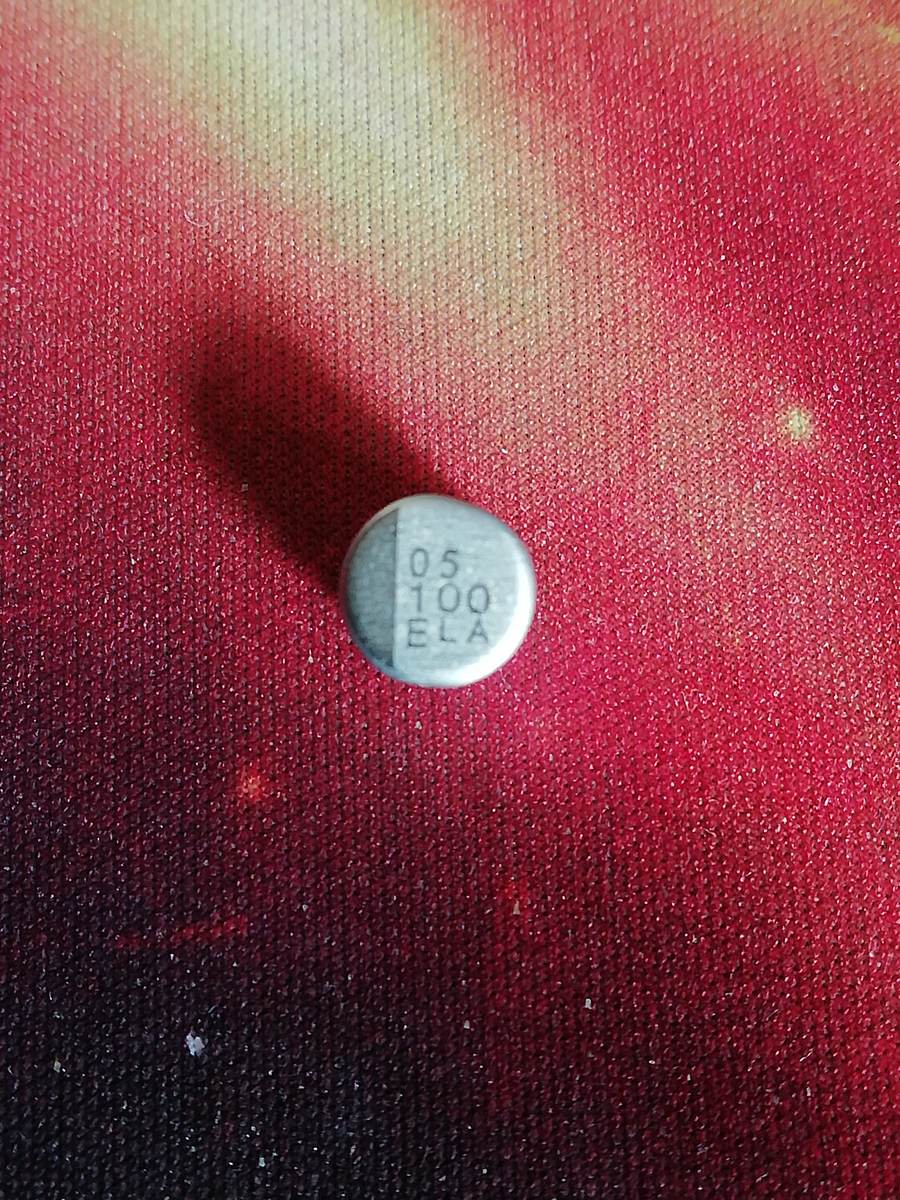

Hallo, mir ist da ein kleines Malheur passiert. Ich habe von meinem
Notebook-Mainboard ein kleines Teil abgebrochen und vermute dass es ein
Kondensator ist. Leider sind diese kleinen Beinchen so kurz abgebrochen
das ich diesen "Kondensator" nicht wieder anlöten kann. Die Bezeichnung
auf diesem kleinen Ding sagt mir leider auch nichts und ich finde auch
nichts wenn ich diese Nummern google. Kann mir jemand sagen was diese
Bezeichnung auf dem Bild zu bedeuten hat?

Ja, das ist ziemlich sicher ein Kondensator. Vermutlich 5µF 100V, das
ist aber eine komische Zahl, üblicher wären 4,7µF.
Warum hast du ihn nicht einfach fotografiert?
Gast #5786984
Sieht so ähnlich aus, wie diese:
https://cdn-reichelt.de/documents/datenblatt/B300/OS-CON-SXE_ENG_TDS.pdf
100V gibt es, aber die 5µF irritieren mich noch.
100µF für 5V wären auch seltsam, denn da wären eher 6,3V üblich.
Ich habe mir gerade ganz viele ähnliche Fotos angesehen. Da steht immer
die Kapazität oben und die Spannung darunter.
Das E für 25V ist mir allerdings neu. Klingt jedoch plausibel, denn
100µF und 25V sind beides übliche Werte.
