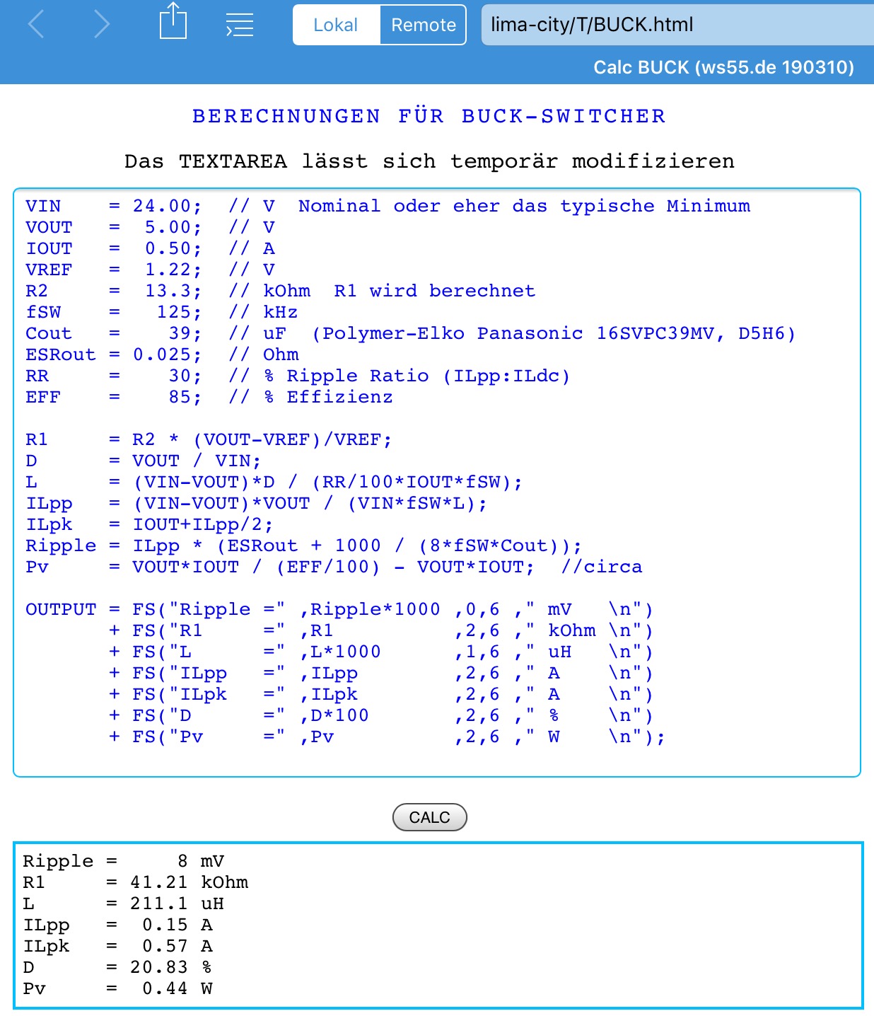

#5787502
@Marcel
Zu deiner wichtigsten Frage: Nein, eine direkte genaue
Anpassung des Ausgangs-Elkos an die Last gibt es nicht.
So wie auch die Induktivität keiner direkten Regel folgt,
sondern alles ist ein Kompromiss. Genau genommen ist die
Eingangsspannung sehr entscheidend. Bei Vin von bis in
einem größeren Bereich muss man Entscheidungen für einen
Kompromiss finden.
Hier kann man ein bisserl herumspielen mit den wichtigsten
Werten: http://ws55.de/pub/T/BUCK.html
Man kann sich die html-Datei auch runterladen, es braucht
nur diese eine Datei und einen Internetbrowser.
