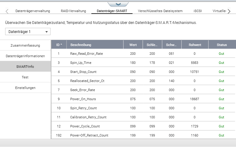

Wie wäre es mit einem NAS mit RAID5 oder sonstiger Redundanz
(x Platten fallen aus und es fehlt trotzdem nix) ?
Das lässt sich so einstellen, dass es jeden Monat zu einer bestimmten
Zeit aufwacht und einen Selbsttest nach deinem Gusto durchführt. Oder du
lässt es manuell an, speicherst deinen Kram und/oder startest einen
Test?

Hallo Peter,
Dann sieh Dir mal folgendes an:
ID Cur Wor Thr RawValues(6) Attribute Name
01 118 _99 __6 00000A6304A8 Lesefehlerrate   -- <<<< sollte 0 sein
03 _91 _91 __0 000000000000 Mittlere Anlaufzeit
04 _96 _96 _20 000000001142 Start/Stopp-Zyklen der Spindel
05 100 100 _10 000000000000 Wiederzugewiesene Sektoren

Habe gerade meine HDD' nachgeschaut. Hier sind
Lesefehlerrate - auf 0
Suchfehler     - auf 0
Bild anbei.
Solltest Dich mal um Deine Platten kümmern !!!

Und weil du das als Ahnungsloser meinst soll er seine Platten entsorgen?
Nicht jeder Hersteller versteckt diese Werte nur um den Besitzer nicht
zu überfordern mit der nackten Wahrheit.
Grüner geht der Status nun wirklich nicht.
Peter D. schrieb:
> Was kann man daraus erkennen?
Deinen Platten gehts gut. Seagate zeigt die von Thomas bemengelten
Fehler wahrheitsgemäß an. Transparenz sollte man nicht schlimm finden.
Bei Seagate bedeuten die beiden 48 Bit Werte folgendes:
Die höheren 16 Bit sind die Fehleranzahl, die restlichen 32 Bit die
Anzahl der Vorgänge. Es ist also normal, daß die unteren 32 Bit im
Betrieb ständig hochzählen.
Ein Suchfehler bedeutet, daß der Kopf nochmal positioniert werden mußte.
Bei HDDs mit hoher Spurdichte kann das mal passieren und ist kein
Zeichen eines bevorstehenden Ausfalls.
