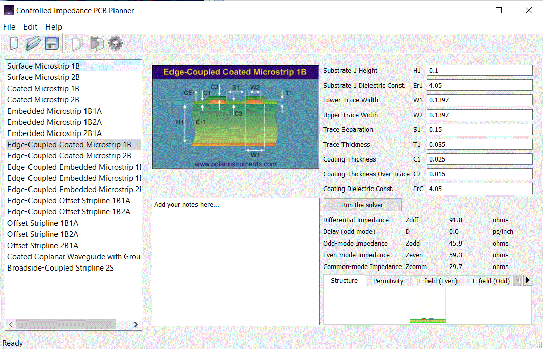

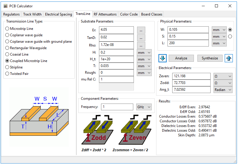

Hallo zusammen
Ich möchte gerne die Leiterbahnbreiten für ein USB Diffpair (90 Ohm Diff
und 50 Ohm Single) berechnen.
Mein Er ist 4.05 und mein Abstand 0.1mm.
Nun habe ich den Calc auf EEWEB gefunden.
Dann jenen von Saturn PCB
und sonst noch welche im Netz
Ergebnis bei identischen Eingaben:
Saturn: 89 Ohm Diff
EEWEB 133 Ohm Diff
Alternative im Web: 106 Ohm Diff.
Nun, gewaltige Unterschiede!
Was verwendet ihr, bzw. welchem Tool vertraut ihr?
Habt ihr evtl. schonmal die Tools mit Messungen am Objekt verifiziert?
Danke!

OP #5787619
georg schrieb:
> Das ist unvollständig. Gebraucht werden: Leiterbahnbreite,
> Leiterbahnabstand, Kupferdicke, Lagenfolge*, Lagenabstand, Er. Mit
> Lötstopplack noch etwas mehr.
Also:
Leiterbahnbreite: 0.105mm
Leiterbahnabstand: 0.15mm
Kupferdicke: 35um
Lagenfolge:
Lötstopp (Dicke unbekannt)
Kupfer: 35um
Prepreg: 2313, Er = 4.05, Dicke: 0.1mm
Kupfer: 17.5um
Core: 0.865mm (Er = 4.6)
Kupfer: 17.5um
Kupfer: 35um
Es handelt sich um Stripline. Bzw. Differential Pair Striplines.
Also Top-Lage gegenüber 1. Innenlage. Somit 0.1mm Abstand zu GND.

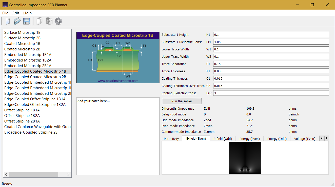

#5789917
Gu. F. schrieb:
> KiCAD sagt 73 Ohm.
H ist 0,1mm und nicht 0,2mm wie in deiner Berechnung.
Damit wird dann Zodd=62Ohm angezeigt.
KiCAd
Zdiff = 2*Zodd = 124Ohm
Saturn PCB
Zdiff = 100Ohm
Rogers MWI
Zdiff = 120Ohm
Vielleicht liegt ja die Wahrheit in der Mitte der Ergebnisse.
Auf jdeen Fall sind 4mil zu dünn. Vermutlich kommt man mit 5mil bis 6mil
Breite mit Lötsstopplack auf die 90Ohm. Die Berechnungen waren ja alle
ohne Lötstopplack.
Da freut sich natürlich auch der Hersteller, wenn er keine 4mil breite
Leitungen auf der Außenlage machen muss.
Gast #5790139
Gu. F. schrieb:
> KiCAD sagt 73 Ohm
Der Kalkulator ist schon deshalb falsch, weil er behauptet Zdiff =
2*Zodd. Das sit schlicht falsch bzw. gilt bei grossem Abstand W.
Meine Berechnung (Zcalc) ergibt Zodd = 60 und Zdiff = 107 Ohm, der
Saturn-Toolkit errechnet für Edge Cpld Ext 60 Ohm und 106 Ohm. Da gibt
es garnichts zu meckern.
Kicad Kalkulation in die Tonne.
Georg

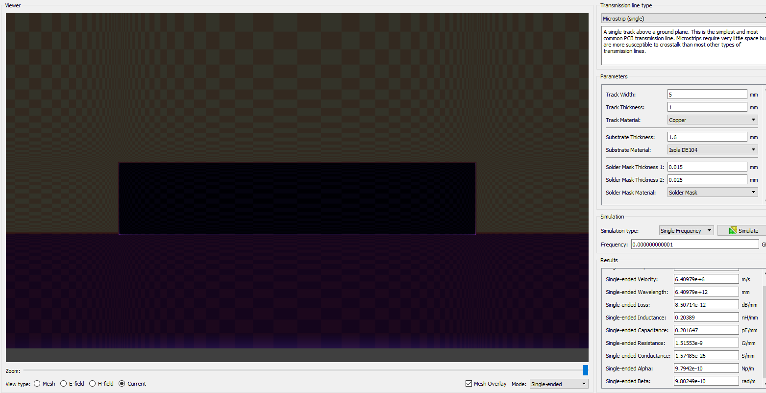

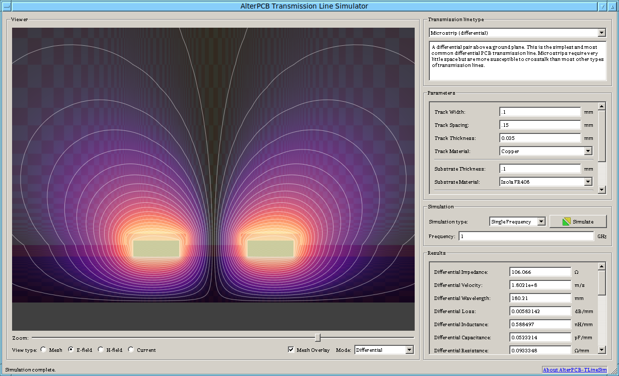

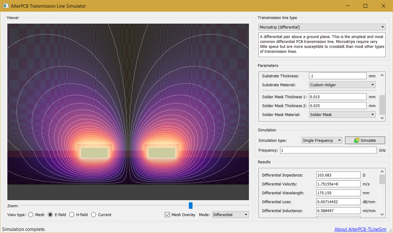

Moderator Persönliche Seite #5790339
Noch einen field solver gefunden:
https://www.maartenbaert.be/alterpcb/tlinesim/
Allerdings kann man dort kein epsilon_r eingeben, sondern nur direkt das
zu verwendende Material.  Mit Isola DE104 rechnet er Zdiff = 100 Ω aus.
Um die Frage, wie sich das mit Zodd verhält, drückt er sich ganz
elegant. :-)
Ich vermute mal, das Teil, das bei Kicad (und anderen Projekten wie
qucs) eingebunden ist, ist eine mathematische Approximation, keine
Feldsimulation.

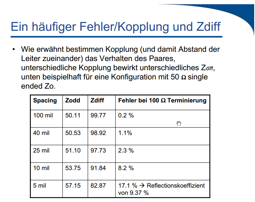

Gast #5790348
Jörg W. schrieb:
>> 2*Zodd.
> Hast du irgendwo Literatur dazu?
Das habe ich vage auch so in Erinnerung und auch, dass Z_diff das
geometrische Mittel aus Z_odd und Z_even ist - bin mir da aber nicht
sicher.
Hab mal einen Auszug aus einem Zuken-Papier angehängt.

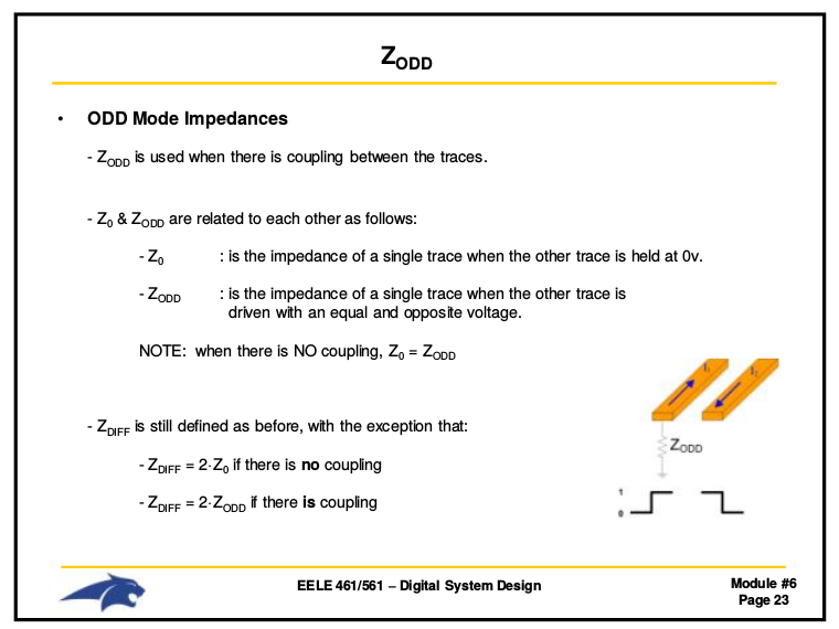

#5790389
Jörg W. schrieb:
>> sicher.
> Also
Deine Formel ist falsch!
Zeig bitte eine Quelle für deine Formel.
Eine meiner Quellen:
                       Zdiff = 2*Zodd
Seite 23
http://www.montana.edu/blameres/courses/eele461/lecture_notes/eele461_module_06.pdf
Moderator Persönliche Seite #5790408
Die Frage ging an HildeK, der etwas von einem geometrischen Mittel
schrieb.
Ich habe das nur versucht, als Formel zu notieren.
Hatte ich ja oben bereits zitiert.
Ergibt aber halt ein anderes Z_diff als die genannten field solver,
widerspricht auch dem kleinen Zuken-Bildchen, welches HildeK gepostet
hat.
Ich hätte schon gern etwas mehr Klarheit über all dies – Internetquellen
wie deine hatte ich schon selbst gefunden.

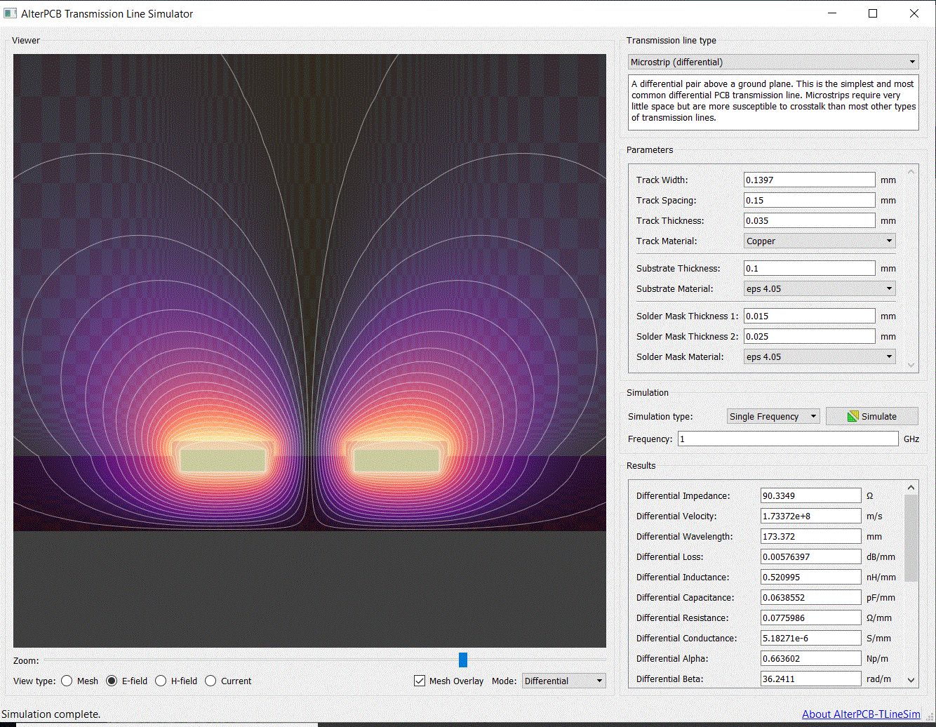

Gast #5790453
> hat.
Zuken hat recht, je kleiner der Abstand, desto mehr weicht das
Verhältnis von 1:2 ab, das ist der wesentliche Punkt. Deshalb habe ich
in diesem Forum auch schon behauptet, dass es nicht optimal ist,
differentielle  Leiterbahnen so nahe beieinander zu verlegen wie das der
Hersteller zulässt (weil dann der Fehler, wenn es denn einer ist, am
grössten ist), aber mit dieser Meinung habe ich hier auch keine Freunde
gefunden, die Wahrheit des Forums ist eine andere.
Mit einem Field Solver, der den Magnetlinienverlauf darstellt, wird das
auch anschaulich klar: Je kleiner S und je grösser H, desto mehr
Feldlinien verlaufen direkt von einer Leiterbahn zur anderen und desto
weniger von den Leiterbahnen zu GND. 1:2 gilt genau nur dann, wenn alle
Feldlinien von den Leiterbahnen zu GND verlaufen, bzw. wenn die
Leiterbahnen unendlich weit voneinander entfernt sind.
Dazu eine Serie von Feldlinienplots zu erstellen ist mir jetzt echt zu
viel Arbeit, nur um hier einen unfruchtbaren Streit weiterzuführen. Ich
habe das einmal für mich geklärt und wenn jemand das nicht glaubt, wird
er in 95% der Fälle den Unterschied garnicht merken. Im Zukenbeispiel
ist bei 10 mil Abstand die Abweichung schon im Bereich der
Fertigungstoleranz.
Georg

Es geht ja nicht um unfruchtbaren Streit, sondern um ein
Grundverständnis für differenzielle Leitungen – ohne, dass man sich nun
nur blind auf die Simulationsergebnisse verlassen muss.
Den Feldlinienplot kann man ja durch einen Solver erstellen lassen.
Anbei das oben genannte AlterPCB in Aktion (mit Holgers genannten
Daten).
Edit: der Screenshot zeigt den E-Linien-Verlauf.  Den H-Linien-Verlauf
(ich sehe gerade, dass du diese erwähnt hattest, Georg) kann man sich
auch zeigen lassen.  Sieht ähnlich aus, aber da µ_r des
Platinenmaterials nahezu 1 ist, hat man nicht die „Störstelle“ an der
Platinenoberfläche.
OP #5790619
Vielen Dank für eure Bemühungen.
Ein wirklich interessantes Programm, was du da gefunden hast.
Es lassen sich durchaus andere Materialien definieren.
Es befindet sich eine materials.json Datei im Ordner data.
Ich habe mal ein neues Erstellt:
      "name": "Custom Holger",
      "permittivity_x": 4.05,
      "permittivity_y": 4.05,
      "loss_tangent_x": 0.02032,
      "loss_tangent_y": 0.02568,
      "test_frequency": 5e+09
Leider kenne ich die daten loss_tangent nicht. daher hab ich die mal
belassen.
Anbei die neue Datei, wenn jemand testen möchte.
Sieht dann so aus wie im Anhang.

Ich habe jetzt auch mal ALterPCB heruntergeladen. Das Programm kannte
ich bisher nicht.
Dann habe ich gleich mal in der .json Datei einen Eintrag für eps=4.05
gemacht, weil man dort eps nicht eingeben kann.
Ohne Lötstopplack (Luft) kommt man mit 105um Breite auf Zdiff=110Ohm.
Mit 5,5mil(0.1397mm) Breite der Leiterbahn mit Löstopplack kommt man
dann auf Zdiff von ca. 90Ohm.
Hier geht es zum Download.
Interessant wäre es was mit der Software Si8000 von Polarinstrument
herauskommt. Vielleicht hat ja jemand in einer Firma darauf Zugriff.
Nachtrag:
Hier nochmals ein Link was Zdiff ist. Siehe Seite 17.
Zdiff = 2*Zodd  (Hier wurde Zodd halt als Zd bezeichnet.)
http://emlab.uiuc.edu/ece451/notes/coupled.pdf

Holger K. schrieb:
> Habe noch einen sehr vielversprechenden Solver gefunden.
> https://github.com/bkuschak/cipcb
> Habe mit diesem mal die Daten gerechnet.
> Diff: 109 Ohm
> Even: 71 Ohm
> Odd: 54 Ohm
> Common: 35 Ohm
> In wie weit sind für mich die Even und Odd Werte bei Ethernet relevant?
Ethernet hat "Differential Signaling". Deshalb ist Zdiff = 2*Zodd
wichtig.
Controlled Impedance PCB Planner
https://www.dropbox.com/s/ujoc7ercc144tot/setup.exe?dl=0
Danke für den Hinweis auf diesen Simulator. Der Simulator kann sehr
viele Konfigurationen berechnen und er ist leicht zu bedienen.
Im Anhang die Ergebnisse mit der gleichen Einstellung wie in meinem
vorigen Beispiel mit "AlterPCB"-calculator.
5,5mil Breite, mit Lötstopplack
Controlled Impedance PCB Planner: 91,8Ohm
AlterpPCB Transmission Line: 90,3Ohm
Ich finde die beiden Programme kommen zu sehr ähnlichen Ergebnissen.
Beide können auch den Lötstopplack berücksichtigen.
Beim "Controlled Impedance PCB Planner" kann man zusätzlich die
Trapezform der Leitungen berücksichtigen. Ich habe da
Stackup-Berechnungen in Erinnerung bei denen die nominale Breite für den
"Fuß" der Leitung war und die Breite oben ca. 1mil schmaler war.

> Den Eindruck habe ich nun auch.
Falsch!
Zodd hat bei allen Programmen die gleiche Definition!
Die steht in jedem HF-Lehrbuch oder Skript.
Zdiff = 2*Zodd
Leider veerwenden halt viele Programme nur Näherungsformeln und dann ist
es kein Wunder wenn diese Formeln bei bestimmten Verhältnissen von w, h
und s deutlich daneben liegen. Die guten Programme berechnen die
Impedanz über Feldberechnungen mit einem Fieldsolver.

Mal eine Frage zum Fieldsolver: Hat jemand eine Idee, was die Ansicht
Current einem sagen soll?
Ich hätte da zuerst an die Stromdichteverteilung gedacht, allerdings
scheint mir der Skineffekt selbst im mHz-Bereich doch etwas stark
ausgeprägt. 10^-18 Hz hab ich auch schon ausprobiert, da sieht das
genauso aus.
#5791401
Jörg W. schrieb:
> Helmut S. schrieb:

Ich bin jetzt auch unsicher. In meinem (früheren) Alltag sind mir
mehrfach Tools begegnet, die was anderes ausgaben.
An einer anderen Stelle schreibt der Autor dieser Unterlagen (Zuken
Schulung):
Häufig verwende Faustformel: Zdiff = 2*Zodd
oder noch schlimmer: Zdiff = 2*Z0
Er bezeichnet das als Faustformel und verweist darauf, einen
Field-Solver zu verwenden.
Noch ein anderer Artikel, der wiederum die Aussage von Helmut S.
unterstützt:
https://www.ultracad.com/articles/diff_z.pdf

#5791566
Es sieht so aus, dass hier nur das mesh angezeigt wird aber überhaupt
keine Stromdichte. Ich vermute, dass die Funktion gar nicht
implementiert wurde. Man müsste sich jetzt den Sourcecode anschauen um
das zu überprüfen.
Gast #5791721
> keine Stromdichte.
Wenn man stark vergrößert und an den Ecken schaut: dort sind wohl
farblich markiert die Stromdichten zu sehen, so meine Interpretation.
Gast #5791794
Ja, das dachte ich auch, aber bei einem 5x1mm-Streifen sollte bei
1x10^-12GHz schon noch etwas mehr fließen als nur diese winzigen
Ecken...oder nicht?
#5791971
Tatsächlich scheint man ja in den Eckeen, wie HildeK erwähnte, etwas zu
sehen. Vielleicht rechnen sie die Stromdichte nur bei 1GHz oder höher.
Da sieht man dann bei der schlechten Auflösung fast nichts mehr. Ich
hatte ja die Frequenz in dem Eingabefeld bis herunter auf 0.001MHz
gesetzt, aber an dem Bild hat sich leider nichts geändert.
Gast #5791985
Man könnte ja dem Entwickler eine Nachricht zukommen lassen - dann auch
gleich ein Hinweis, dass außer Materialauswahl zumindest alternativ noch
die freie Eingabe des eps_r sinnvoll wäre.
