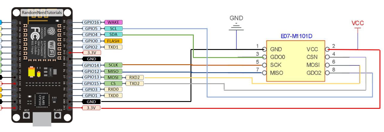

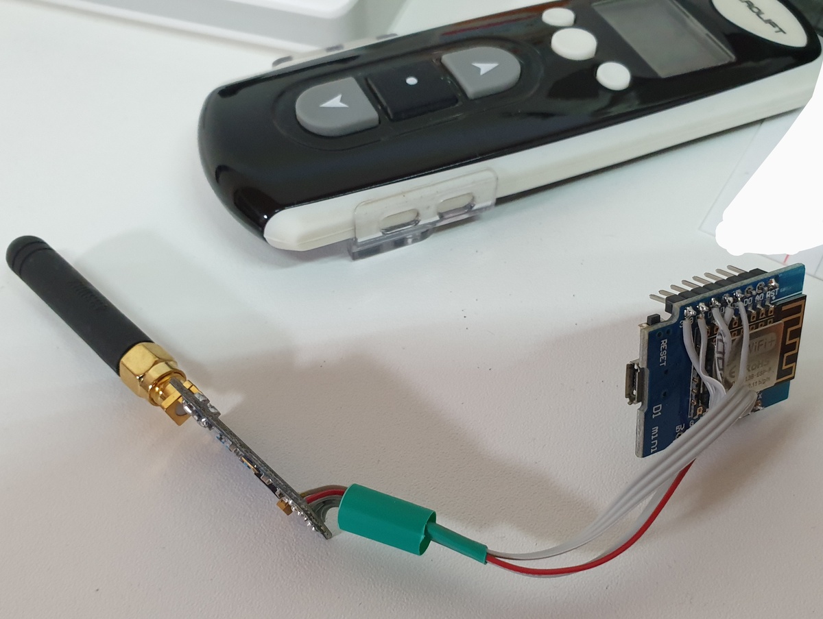

Ich verwende momentan das MQTT Adrduino Projekt (ESP8266 Jarolift
Dongle) mit FHEM und habe noch zwei Probleme.
Das Erste wäre, dass sich der ESP nicht mehr am WLAN anmeldet. Da bin
ich noch auf Fehersuche woran es liegt. Habe da irgendwie die Fritzbox
in verdacht und werde demnächst ein anderes WLAN aufbauen und das
testen...
Das zweite Problem ist, dass sich ab und zu, ein oder zwei von 11
Rollläden nicht mehr steuern lassen.
Der Funkbefehl wird gesendet, und von meinem "Debug-Empfänger" auch
richtig dekodiert, nur der Rollladen bewegt sich nicht.
Der Nächste funktioniert wiederum wieder.
Ich vermute, dass da was mit dem Zähler nicht stimmt.
Ich werde jetzt aber auch mal das Bastelbudenprojekt testen und FHEM
über UDP arbeiten lassen...

Hallo Forum
Ich hänge mich hier mal mit rein. Ich habe als Versuch, das ganze auf
einem lolin nodemcu v3 am laufen gehabt, ohne Probleme zumindest sind
mir keine aufgefallen. Habe aber auch nur 2 Tage getestet. Jetzt ist das
ganze auf einen D1 mini gezogen.
Versorgt wurden beide über das selbe Handynetzteil und Kabel betrieben.
Heute morgen lief der D1 nicht mehr, zumindest blinkte die LED nicht.
Also reset und erstmal lief wieder alles. Jetzt ist es so, das nach
mehrmaligen bedienen der Rollos eins davon irgendwann aussteigt (mit FB
geht es), es lässt sich nicht bedienen (mit FB geht es), es ist auch
nicht immer das selbe. Ein Reset und es funktioniert wieder.
Angeschlossen ist der CC1101 mit Steckkabeln, Wollte mir erst eine
Platine löten wenn alles soweit läuft.
Leider weiß ich nicht ob der Lolin besser war, es an den Verbindungen
liegt (aber warum kann ich dann die anderen steuern), Stromversorgung,
Software Fehler. Das Log ist auch Fehlerfrei.
Habt ihr eine Idee?
von Heinz R. (heijz)
es liegt entweder n den Verbindungen, oder an einem defekten D1
Sowohl auf dem D1 wie auf dem Lolin werkelt ein ESP8266 - da ist kein
Unterschied

von Gunter (Gast)
Zuerst auf dem Breadbord dann gelötet, ca. 7cm.
Sehe gerade an dem Foto dass das auch schon über 2J her ist.
von Steve L. (stevelande)
Ach du nutzt doch die FB🤣
Kabel sogar gelötet!
Aber noch keine Antwort ob du auch ähnliche Probleme hattest.
von Gunter (Gast)
Keine Antwort, da nicht angesprochen ;-)
Meine Probleme hatte ich zudem schon beachrieben...
Ja die FB nutzen wir auch, der Dongle war ja nicht vor den Rollläden da,
und am Anfang wollte ich zumindest das Minimum haben.
Der Dongle empfängt ja auch die FB Befehle und schickt sie über MQTT
raus.

von Andreas H. (andreas_h475)
Die Seriennummer habe ich bislang vom System gelassen.
Verkabelung sieht so aus. ein ESP8266 mit einem M1101.
Was meinst du mit Funkmodul? Das M(C)1101?
LG
von Oliver S. (phetty)
Andreas H. schrieb:
> M1101.
Ja, das meinte ich. Das Ding ist ein Sensibelchen. Die Steckverbinder
mit DuPont Kabel sind oft eine Fehlerquelle.
