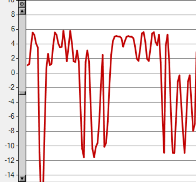

ich entwickle ein System, welches mittels eines Fluxgate-Magnetometers
das Erdmagnetfeld misst und die Messdaten über Funk an einen PC
überträgt. Hierzu kommuniziert das System per UART und einem
433MHz-Funkmodem (fertig gekauft) mit einem zweiten per USB an den PC
angeschlossenen Funkmodul.
Sobald ich Daten über Funk übertrage, kommt es zu Störungen in meinen
Magnetfeldmessdaten, die ich mir einfach nicht erklären kann. Mein
System überträgt in unregelmäßigen Abständen von 10 bis 100 ms Daten und
genau in dem gleichen Rhytmus treten auch die Störungen auf.

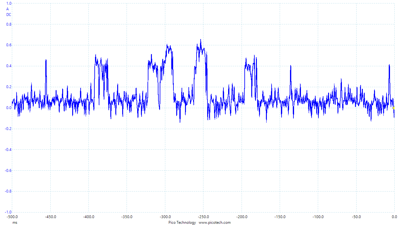

Anbei ist ein Screenshot der über 2 Sekunden gemessenen
Magnetfeldmessdaten (die Y-Skala sind Nanotesla) und der Stromaufnahme
des Funkmoduls (die beiden Messungen sind leider nicht synchron
zueinander).
Als ich die pulsierende Stromaufnahme gesehen habe, war ich mir erst
sicher, dass die Kabelverbindung zum Funkmodul störenden Magnetfelder
verursacht, und wollte dagegen schon ein Filter bauen. Meine
weitergehenden Untersuchungen haben aber genau dagegen gesprochen: Wenn
ich die Antenne des Funkmoduls abschraube, bleibt die Stromaufnahme
gleich, aber die Störungen gehen fast komplett weg.
Kann es sein, dass die Funkwellen selbst zu solchen Störungen führen?
Mir erscheint es unerklärlich, wie ein 433-MHz-Signal sich auf die
Magnetfeldsensorik mit einer Bandbreite von 20 Hz auswirken könnte.
Viele Grüße,
Marcel
#5787539
Klar. Da reicht ja eine Diode oder eine Diodenstrecke in einem
Transistor, die das Hochfrequenzsignal gleichrichtet und diese
Gleichspannung/Gleichstrom stört deine Messung. In unmittelbarer Nähe zu
einem Sender ist das plausibel.
OP #5787601
Vielen vielen Dank an euch! Ihr lagt völlig richtig: Ich habe den
Magnetfeldsensor abgeklemmt und die Störung ist immer noch da!
In Sachen HF muss ich wohl noch so einiges dazulernen, auf die Idee,
dass ein Signal unabsichtlich gleichgerichtet werden kann wäre ich nie
im Leben gekommen.
Ich werden den Analogteil meiner Elektronik mit einer Abschirmung
versehen und hoffe, dass sich das Problem damit löst.

Gast #5787670
> Ich habe den Magnetfeldsensor abgeklemmt und die
Hmmm... ich merke gerade, dass mein voriger Beitrag
missverständlich ist.
Der Magnetfeldsensor kann am unerwünschten "Empfang"
der Störung ohne weiteres beteiligt sein -- nur wirkt
er halt nicht als Magnetfeldsensor , sondern schlicht
und ergreifend als Antenne. Das funktioniert leider
auch mit Thermistoren, pH-Sonden oder beliebigen anderen
Sensoren, die ein elektrisches Signal liefern.
