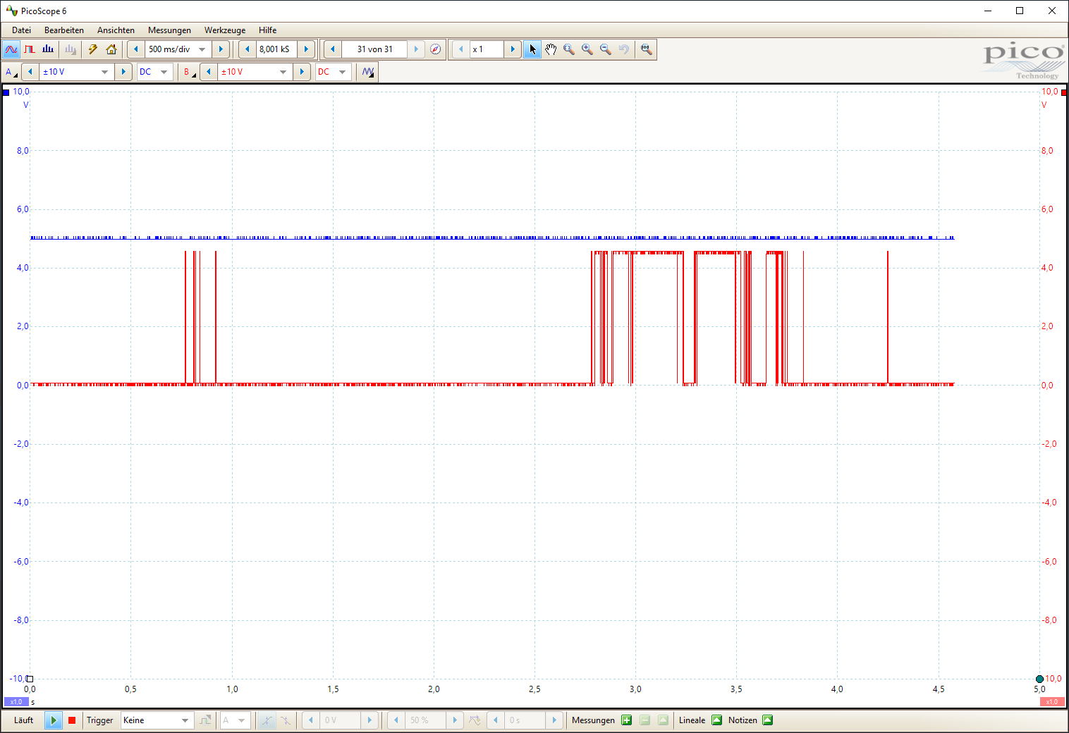

Bitte um Hilfe: ich habe mit einem Arduino Micro die sog. Wörterbuchuhr nachgebaut inkl. DCF77 Modul und einer RTC. Alles hat bestens funktioniert bis ich ein ausreichende dimensioniertes Netzteil angeschlossen habe - weil ich 121 LEDs damit ansteuere. Dann hat der DCF77 Empfänger nicht mehr funktioniert. Bis ich draufgekommen bin, dass es am Netzteil hängen muss. Also Netzteile probiert. Derzeitige Lage: Billig Netzteil aus den 90er Jahren - funkt - perfektes Signal - siehe Attachment Billig Netzteil aus China, BJ. 2018 - funkt Höherwertige Netzteile, BJ 2018/19 (3 unterschiedliche Stück) - funkt nicht! Am Oszi sieht man nur Schwachsinn... Hat jemand eine Idee? Danke im Voraus, Jörg

Hansjörg K. schrieb: > Hat jemand eine Idee? Das wird an Störsignalen liegen, die das Sendsignal vom DCF77 überlagern. Möglich sind sowohl leitungsgebundene Störungen als auch abgestrahle Signale. Abhilfe kann bessere Filterung der Versorgungsspannung und/oder abgesetzter Betrieb des Empfänger schaffen. Woran hast du die Wertigkeit der Schaltnetzteile festgemacht? Wohl nicht an dem freigesetzten Störsignalpegel ... ;-)

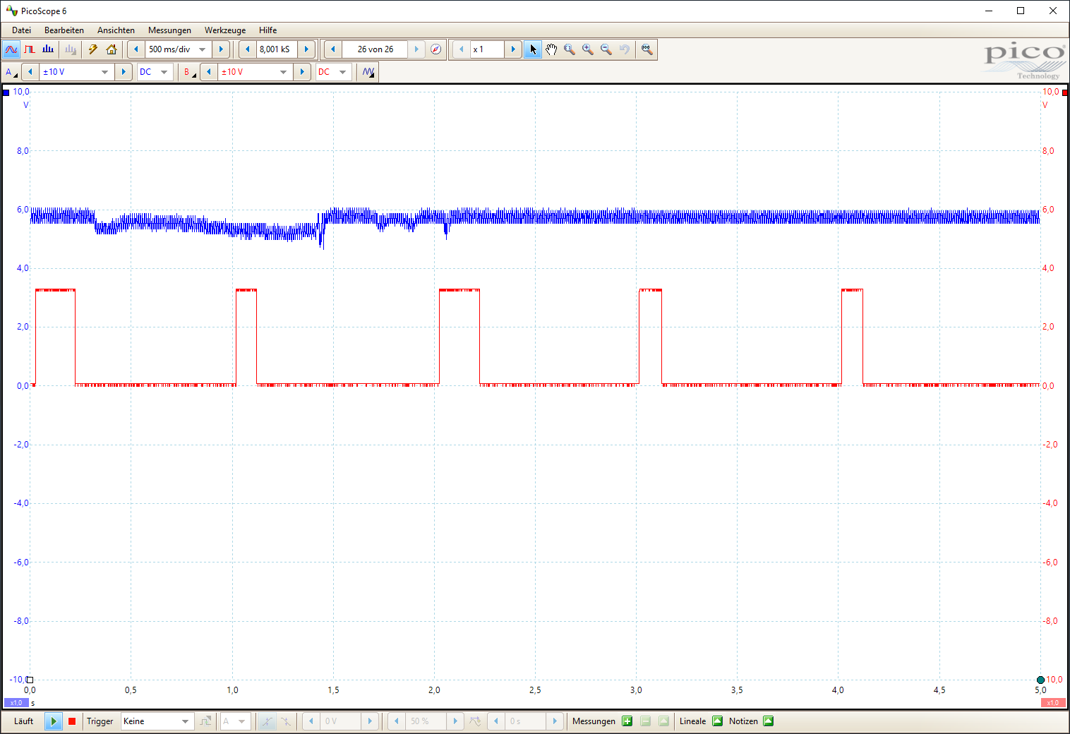

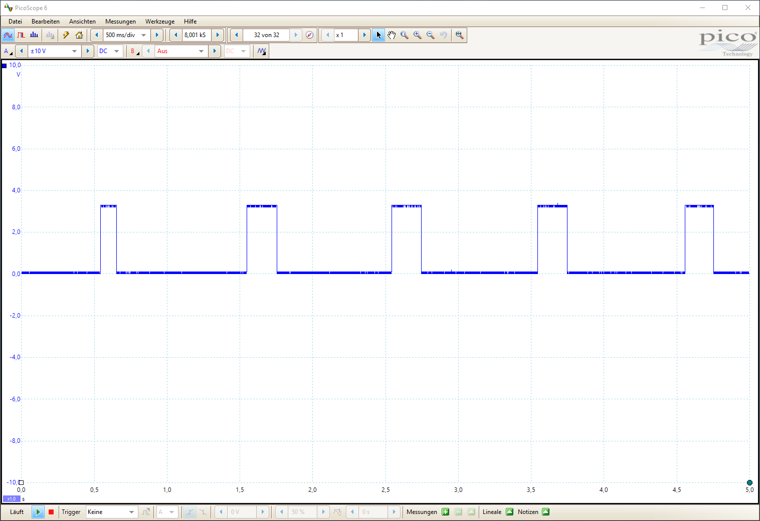

nope - am Preis und BJ - ich weiss, etwas einfache Bewertung Ergänzend dazu ein Bild vom Oszi inkl. Versorgungsspannung blau und DCF Signal rot - mit dem funkt es obwohl das DC-Netzteil nicht gerade sauber läuft...

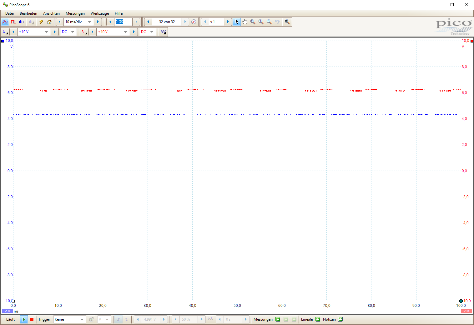

OK - stimmt, heisst natürlich Wort-Uhr und Danke einmal für die schnelle Antwort - werde ich gleich testet - zumindest die Lösung ohne Opto Hier noch die beiden Netzteile mit Bilder zum Vergleich DC 1 - uralt Netzteil aus den 90ern - funkt DC 2 - neues Netzteil, viel glatter - funkt nicht

Hansjörg K. schrieb: > Hier noch die beiden Netzteile mit Bilder zum Vergleich Neue Netzteile haben oft höhere Schaltfrequenzen. Mit 8kS/s bekommst du davon möglicherweise nicht viel mit.
Wolfgang schrieb: > Hansjörg K. schrieb: >> Hier noch die beiden Netzteile mit Bilder zum Vergleich > > Neue Netzteile haben oft höhere Schaltfrequenzen. Mit 8kS/s bekommst du > davon möglicherweise nicht viel mit. Die beiden im Vergleich ohne Last ROT - funkt BLAU - funkt nicht
Wolfgang schrieb: > Neue Netzteile haben oft höhere Schaltfrequenzen. Mit 8kS/s bekommst du > davon möglicherweise nicht viel mit. da siehst tatsächlich du nix, einige 10-100kHz Schaltfrequenz werden das schon sein. miss nochmal die Spannungsversorgung bei >= 1MHz Samplingrate. wenn du nichts siehst, dann hast du Common Mode Störungen, dann teste: Carsten W. schrieb: > Halte mal einen Phasenprüfer an den Massekontakt des Netzteils. Er wird > leuchten. > Wenn Du Deine Schaltungsmasse an den Schutzleiter anschließt, hört der > Spuk auf. Probier den Vorschlag von Stefanus, wenn du 5 V statt 2.2V brauchst lass die LED weg, den Widerstand kannst du auch durch eine Entstördrossel/Spule ersetzen. Leg das DCF Modul weit weg von den Strom führenden Leitungen, die können Störungen abstrahlen. kommen die 5V direkt aus dem Netzteil? µC und DCF brauchen beide maximal einige mA, bau nen RC oder LC Filter in die Spannungsversorgung, Elko 1-100µF und kerko 10-100nF jeweils davor und dahinter, weglassen kann man immer noch wenn es funktioniert. Hansjörg K. schrieb: > Leider nicht - habe das ganze nachgebaut auf einem Breadboard ohne LEDs, > ohne RTC, etc. dann sind die Schaltnetzteile hoffnungslos unterfordert und arbeiten im Pulse Skipping Modus (zumindest wenn die mehr als 1-2 W Ausgangsleistung haben). das bedeutet die schalten mit bis zu mehreren kHz an und aus weil sich ein kontinuierlicher Betrieb nicht lohnt. Dann sieht deine Spannung in echt richtig scheiße aus, da muss mindestens ein Elko + Kerko nahe an den µC und das DCF Modul. edit: du warst schneller , vergiss das mit den Filtern, und teste auf Common Mode Störungen. verscuhe mal das DCF Modul vom Schaltnetzteil abzuschirmen (metallblech, alufolie...), das Netzteil könnte auch seine Schaltfrequenz als elektromagnetische Strahlung einkoppeln. oder stell es einfach mal nen Meter weiter weg, wenn das schon hilft weißt du bescheid.
