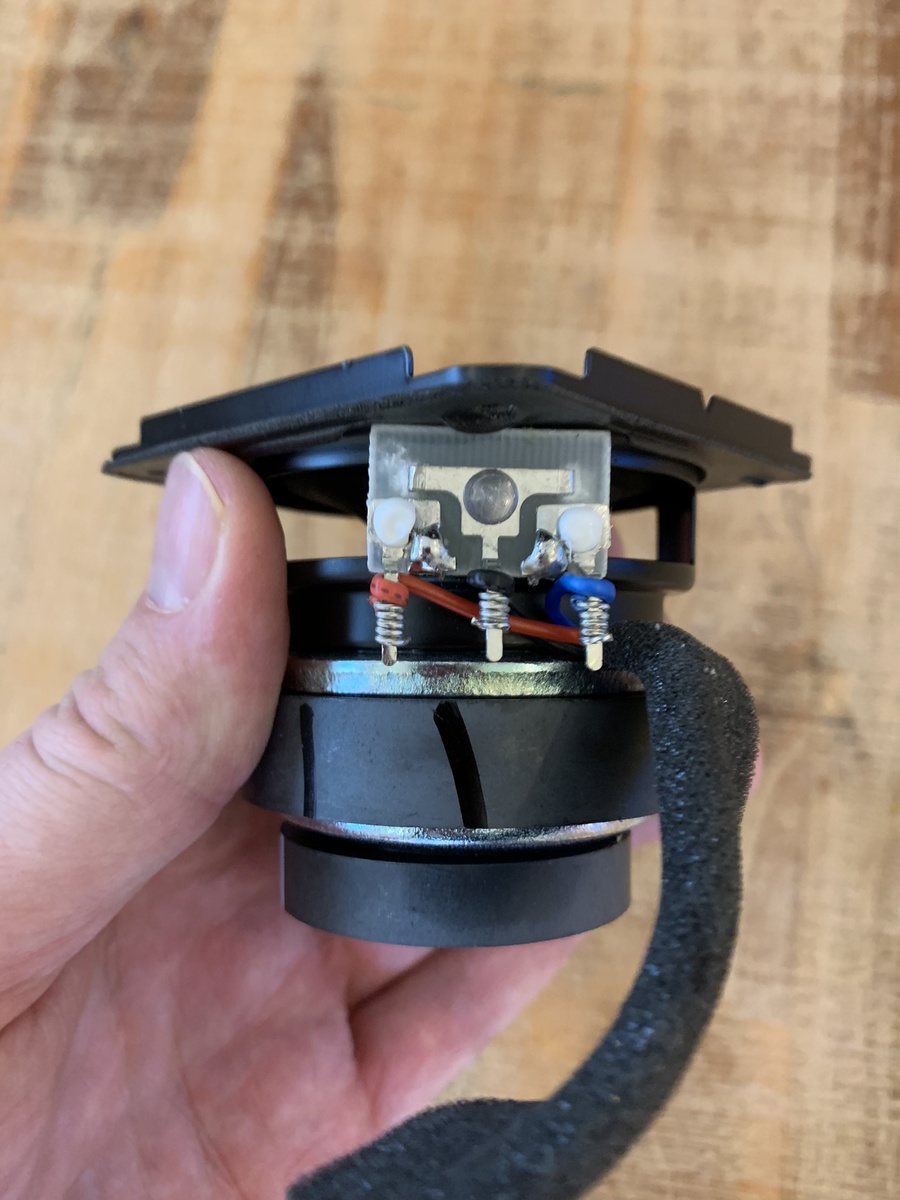

Hallo
Ich habe hier einen Lautsprecher der knarzt. Jetzt dachte ich mir,
tauschte den mal aus. Baue den aus und jetzt hat der 3 Anschlüsse.
Rein Messtechnisch hat der Schwarze keine Verbindung zu blau und rot, er
geht lediglich an das Gehäues. Blau und Rot selber haben 4 Ohm
zueinander.
Kann mir jemand sagen wozu dieser zusätzliche Anschluß ist? Es ist ein
Full Range Speaker 4 Ohm.
Danke
OP #5787869
Ja, der Ton ist schrecklich und wenn man lauter macht kratzt es nur
noch. Die Spule schleift. Wenn man ihn vorsichtig bewegt, bleibt sie
sogar hängen.
Ist kein Autolautsprecher, ist aus einem Wirelessspeaker im
Kunststoffgehäuse.
Super, dann lasse ich das Kabel einfach weg, ahnte schon so etwas.
Kann mir noch jemand sagen warum der Speaker 2 Magneten hat, die
Ersatzspeaker die ich so sehe auf dem Markt haben nur einen dran.

Dann siehe aber zu, das du das Chassis wieder erdest, denn bei einer
Class-D Endstufe strahlt da schon ein wenig ab und mindert evtl. die
Reichweite der Wireless Strecke.
Ist vermutlich, weil die Speaker schon so klein und mistig sind. Wenn
man wenigstens das Magnetfeld verstärkt, kommt da noch ein wenig
Wirkungsgrad rum. Waren halt zu geizig, richtiges Material zu verwenden.
Bei Stereobetrieb wirst du vermutlich nicht drumherum kommen, beide
Lautsprecher zu tauschen.

Um alle Klarheiten und Fehlinformationen auszufiltern, kannst du noch
mal Fotos machen, wo man die Drähte vom Anschlussfeld in den
Lautsprecher sehen kann - die hochflexiblen Litzen, die in der Membran
verschwinden.

OP #5787896
Das ist nur ne Mono Büchse. Ist ne BOSE SoundTouch 10, 2 Monate über die
Garantie. Zu, entsorgen zu teuer, Pauschale Reparatur liegt bei um die
703 bei BOSE, für nen Speaker einfach zu teuer.
Mal sehen ob ich was passendes als Ersatz finde. 70x70x60 4 Ohm sollte
ja irgendwas passen.
Schlechter kann es nicht werden.
