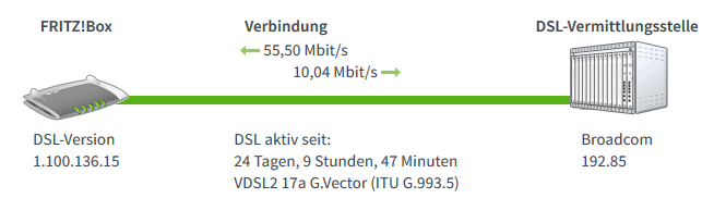

> die VRX Fritten haben oft, seit 7.01, an VDSL einen nicht signifikant,
> aber festellbar niedrigeren Upload-Sync.
Der Screenshot ist das, was meine Fritzbox gerade erzählt hat.
Der "Upload-Sync" ist so schnell wie der Vertrag (50/10) hergibt.
Sind das jetzt paradiesische Zustände, oder gehöre ich nur nicht zum
Kreis der eingeweihten, die die richtigen TLAs und
Kindergartenbezeichnungen verwenden?

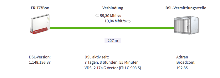

Tja, kann ich auch nicht beantworten, aber unsere Paradiese scheinen nah
beieinander zu liegen...
Die Längenangabe ist übrigens neu, die ist mit dem Update auf "FritzOS"
7.10 gekommen.
von Matthias L. (limbachnet)
Scheint auch modellabhängig zu sein - die OS-Version 7.10 hab' ich auch,
aber auf einer 7490...
