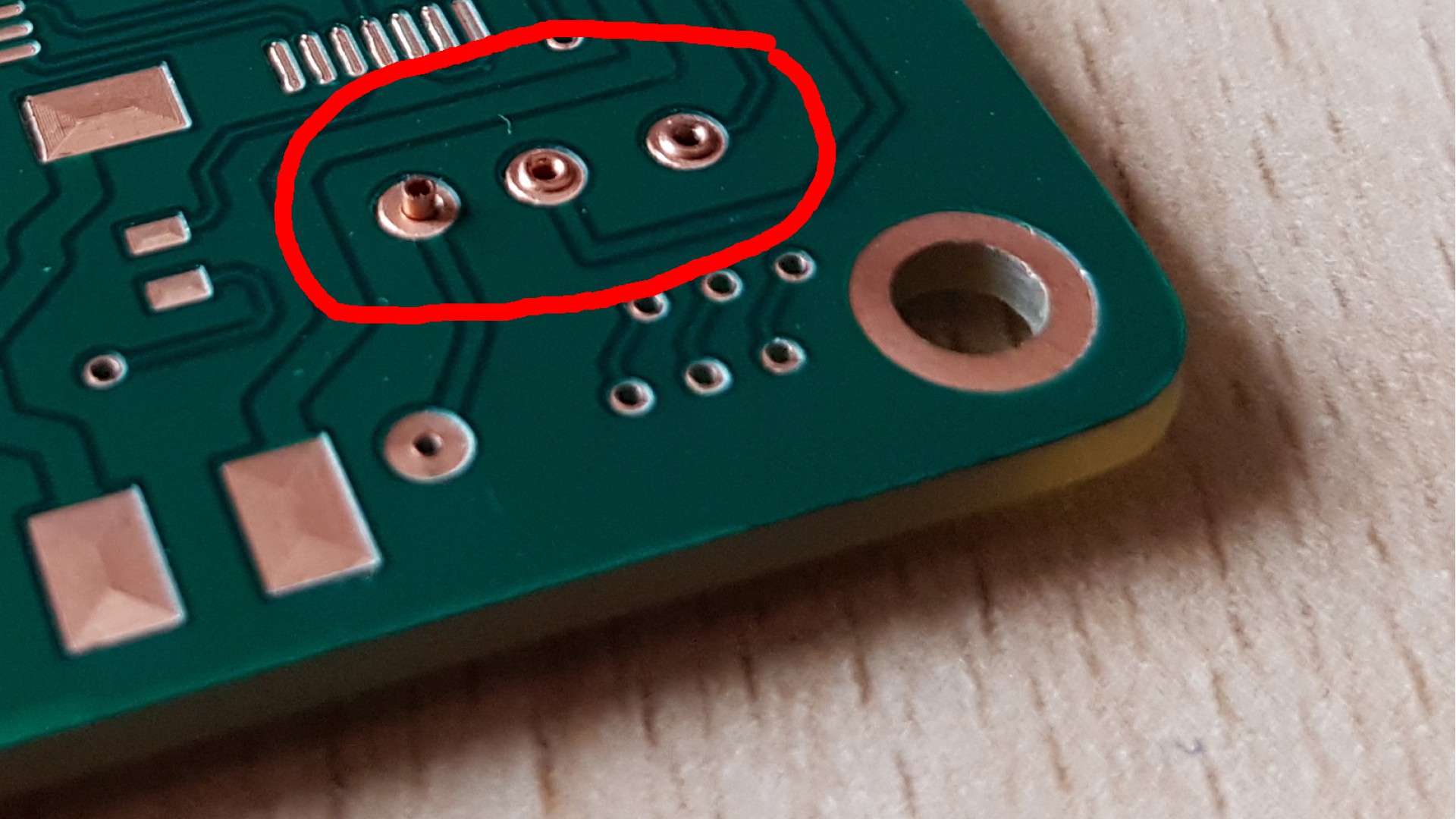

Moin zusammen,
ich möchte meine nächste Leiterkarte an zwei Bohrungen befestigen. Eine
befindet sich oben links und die andere unten rechts auf der Karte. Ich
habe anstelle eines Holes ein Via genommen. Meine Fräge wäre nun, ob das
ausreicht? Dreht man am Ende einfach eine Schraube rein und fertig? Oder
gibt es in z.B. in Eagle eine Funktion, die noch ein Gewinde in Vias
berücksichtigt?
MfG
#5788155
Eine einfache Bohrung reicht aus, da ein Via noch durchkontaktiert wäre.
Eagle hat dafür eine eigene Library namens "Holes". Da sind
praktischerweise gleich die Schraubenköpfe mit eingezeichnet und man
sieht, ob alles passt.
Für eine M3-Schraube nimmt man z.B. ein 3.2mm Loch, für M4 dann
4.2mm,...
Und wenn du den Platz hast und je nachdem, wie groß deine Platine ist,
sind ggf. mehr als 2 Löcher empfehlenswert, damit nicht klappert oder
bricht.
Und natürlich Abstandsröllchen/Bolzen unter die Platine. Also nicht
einfach plan aufs Gehäuse auflegen.

Und wie willst Du dem Leiterplattenfertiger sagen, dass er ein Gewinde
in eine 15u dicke Kupferschickt schneiden soll?
Das macht irgendwie keinen Sinn.

Das Loch sollte immer größer als die Schraube sein und man sollte die
Schraube einfach durch die Platine durchstecken können.
Wenn das Loch zu klein ist und du versuchst, mit einer Spax-Schraube
oder so ein Gewinde in die Platine zu schneiden, kann es sein, dass du
die Laminierung auseinander reißt oder die Ecke abbricht und die Platine
hinterher ein Fall für die Rundablage ist.

Weil es schneller zu montieren wäre? Also in dem Fall, dass das Gehäuse
(auch) kein Gewinde hat, müsste man ja auf einer Seite eine Mutter drauf
schrauben. Mach das mal auf einer dicht bestückten Platine. Wenn es sein
muss, nehme ich schon mal einen Distanzbolzen als Mutter.
Es gibt aber einlötbare Gewinde,
https://www.mikrocontroller.net/search?query=smtso&forums[]=1&forums[]=19&forums[]=9&forums[]=10&forums[]=2&forums[]=4&forums[]=3&forums[]=6&forums[]=31&forums[]=17&forums[]=34&forums[]=11&forums[]=8&forums[]=14&forums[]=12&forums[]=7&forums[]=5&forums[]=15&forums[]=13&forums[]=18&forums[]=16&max_age=-&sort_by_date=1
Außerdem hab' ich gelernt, dass Befestigungsbohrungen nicht
durchkontaktiert sein sollten. Auch, wenn die Schraube trotzdem Kontakt
machen soll. Dann hat das Lötauge innen 0.5mm (was der
Leiterplattenhersteller halt erlaubt) Abstand zur Bohrung. Siehe z.B.
PC-Mainboards.

Wie sieht dann das Gehäuse dazu aus? Wenn das dann (über Distanzbolzen)
die einzigen Auflageflächen sind, wird das mechanisch ziemlich schlecht.
Zwei Punkte spannen noch keine Fläche auf. Bei ganz kleinen Platinen
könnte das noch gehen.
Technisch gesehen ist es anders rum. Eine einfache Bohrung erfordert
einen zusätzlichen Arbeitsschritt. Die Durchkontaktierung aller
Bohrungen (Pads, Vias) erfolgt in einem Arbeitsschritt. Wenn man also
reine Bohrungen haben will, muss man die nach diesem Arbeitsschritt
bohren. Also durchzukontaktierende Löcher bohren, dann
durchkontaktieren, dann nicht durchzukontaktierende Löcher bohren.
