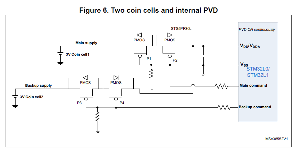

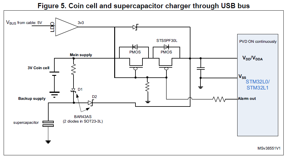

In einer ST Appnote wird gezeigt wie ein MCU mit entweder 3.3V aus einem
VBUS oder alternativ einer Knopfzelle versorgt werden kann.

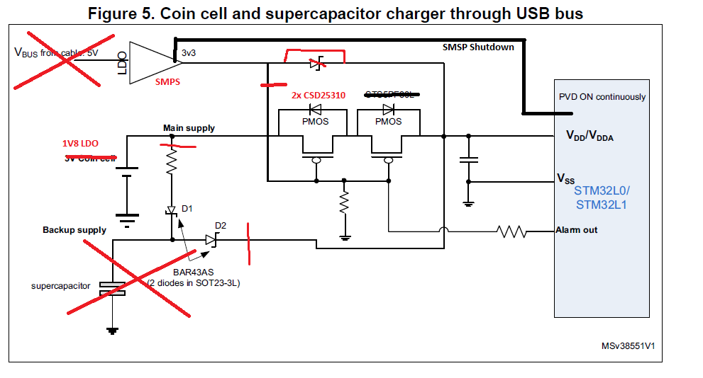

Meine Anwendung ist ähnlich. Im Normalbetrieb soll der MCU mit 3.3V von
einem DC/DC betrieben werden, da diverse Peripherie mehr Strom braucht.
Wird in den Sleep-Modus gewechselt, soll der DCDC abgeschaltet werden,
da selbst 50uA Iq viel zu viel sind.
Im Schlafmodus braucht der MCU keinerlei Peripherie, darum kann auf V1.8
gewechselt werden. Diese werden von einem LDO geliefert.
Anbei das Orginal mit Vbus und meine umgezeichnete Version. Würde das so
funktionieren?
Es gibt noch ein Beispeil wo mit 2 Knopfzellen gearbeitet wird. Könnte
man dies auch so umstellen das statt einer Knopfzelle ein LDO 1V8 dort
wäre, und statt der zweiten Zelle der DCDC? So könnte man beim
umschalten warten bis der DCDC  auch seine Spannung überhaupt korrekt
aufgebaut hat (ca. 10ms)?
In diesem Fall müssste man ja die beiden Mosfet durch mein Modell
ersetzen oder? Aber gibt es dann keine Probleme mit den
unterschiedlichen Spannungen V1.8 / V3.3?

Den gibt es noch nicht. Es soll ein TPS63031 und ein TPS783-18 LDO zum
Einsatz kommen.
Wenn man die Figure 6 verwenden könnte, gäeb es ja auch kein reverse
Powering

Warum soll die Spannung im Schlafmodus überhaupt geregelt werden, wer
braucht das ? Einfach den step up Wandler ausschalten und mit der
Batteriespannung weiterlaufen die rauskommt (mehr als 1.8 werden es ja
sein, sonst würde kein LowDrop gehen)).
OP #5790123
Aus folgenden Gründen:
1. Der Stromverbrauch ist bei 1.8V bedeutend kleiner, als bei Spannung
ab Batterie. Im worst Case liegt man bei Faktor 10. In der Regel bei
Faktor 2-3
2. Der Betrieb ab Batterie direkt ist nicht möglich. Absolute Maximum
Ratings = 3.6V. Die Batterien haben 2.7 bis 4.2V
Ebenfalls würde es auch dann eine Rolle spielen, ob man Umschalten kann.
Im gezeigten Orginalbeispiel 6, wird ja auch zwischen 2 Batterien
umgeschaltet. In meinem Fall müsste man sich einfach eine Batterie mit
3.3V und eine mit 1.8V vorstellen.
